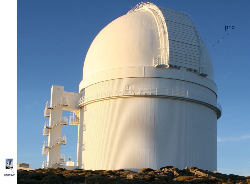

Une petite aventure "hors des sentiers battus"
que pourrait faire un astronome amateur pour un astrophysicien? on ne joue pas dans la même cour! face aux télescopes d'observatoires, l'amateur avec son petit jouet parait ridicule
mais...
il y a quelques jours, sous la houlette d'un pro, un petit groupe s'est formé

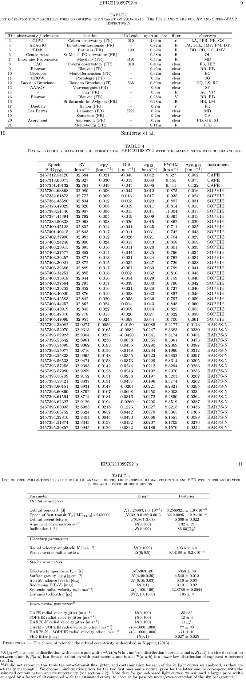

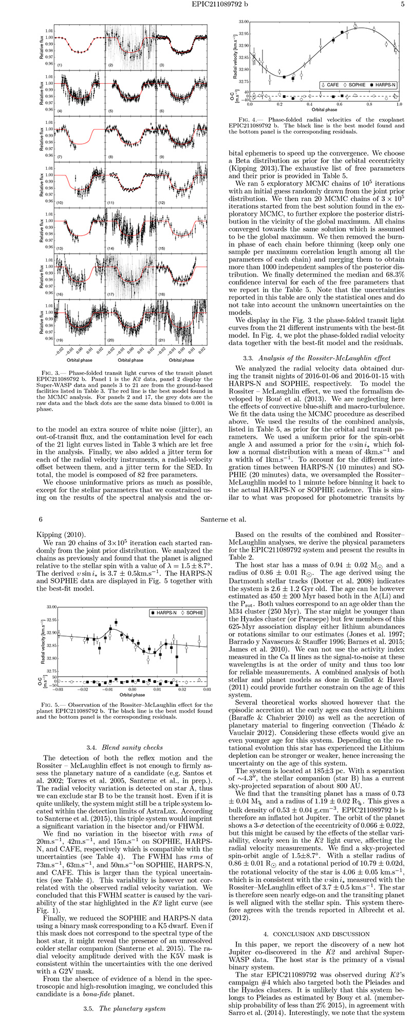

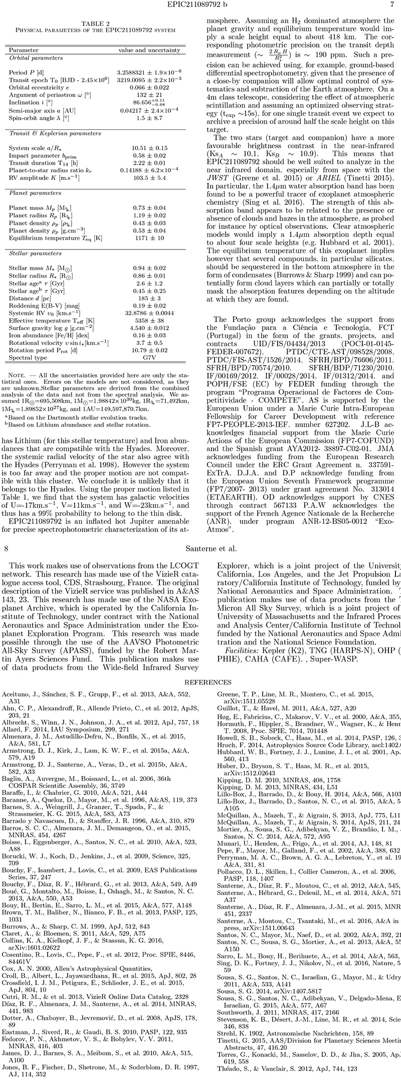

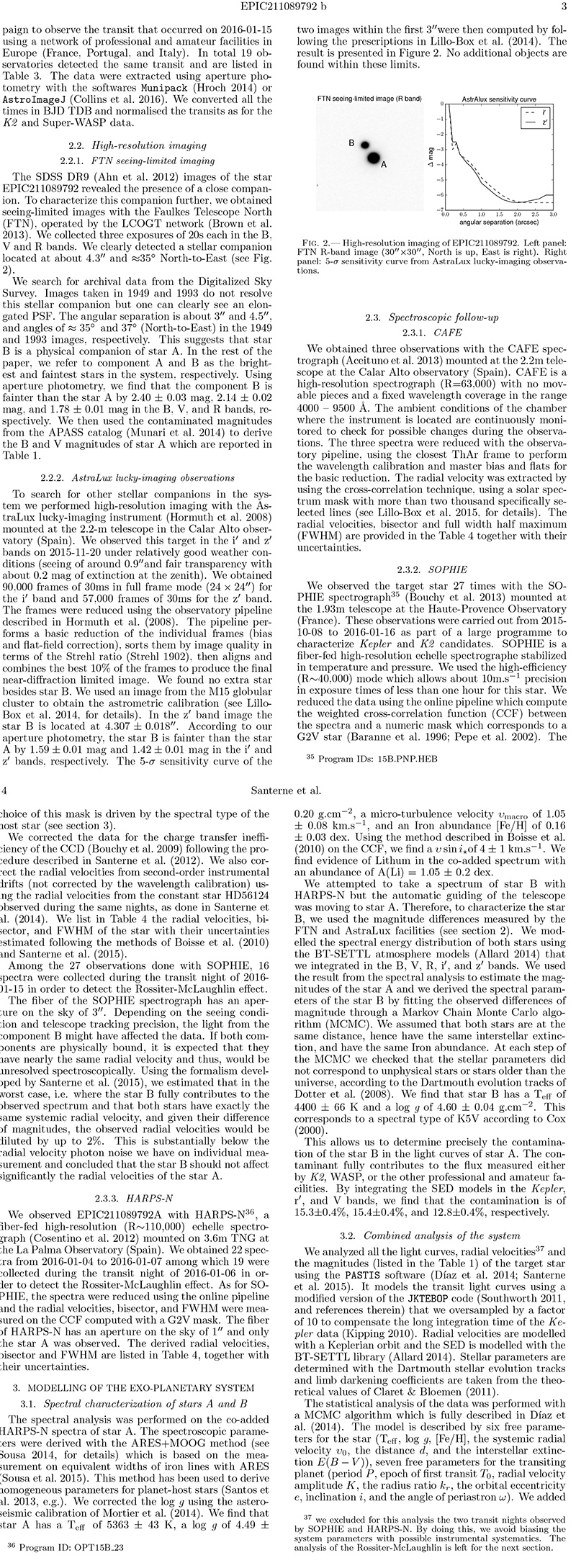

l'équipe des "astro-pros" a poursuivi le travail purement scientifique
pour les non-anglophones un petit extrait:
"Ce Jupiter chaud est en réalité tempéré, sa couleur rose clair est due aux champs de fraises. La pesanteur 10000000 de fois supérieure à la nôtre, permet de faire pousser la crème chantilly directement sur le fruit"
La publication à l'arXiv
http://arxiv.org/abs/1601.07680

par contre tu as su traduire le papier d'Alex et en tirer la substantifique moelle :
EPIC211089792 b :
- son rayon : 1.19 fois celui de Jupiter
- sa période de révolution autour de son étoile : 3.25 jours
- sa masse : 3 quarts de celle de Jupiter

J'étais aussi dans le coup avec 3 autres collègues au TJMS de Buthier T600. Bruno Dauchet qui avait organisé le truc, Jean Marc Vienney, Gilles Coullon (Albireo 78) et moi même.
Courbe n°5 dans le papier scientifique.
