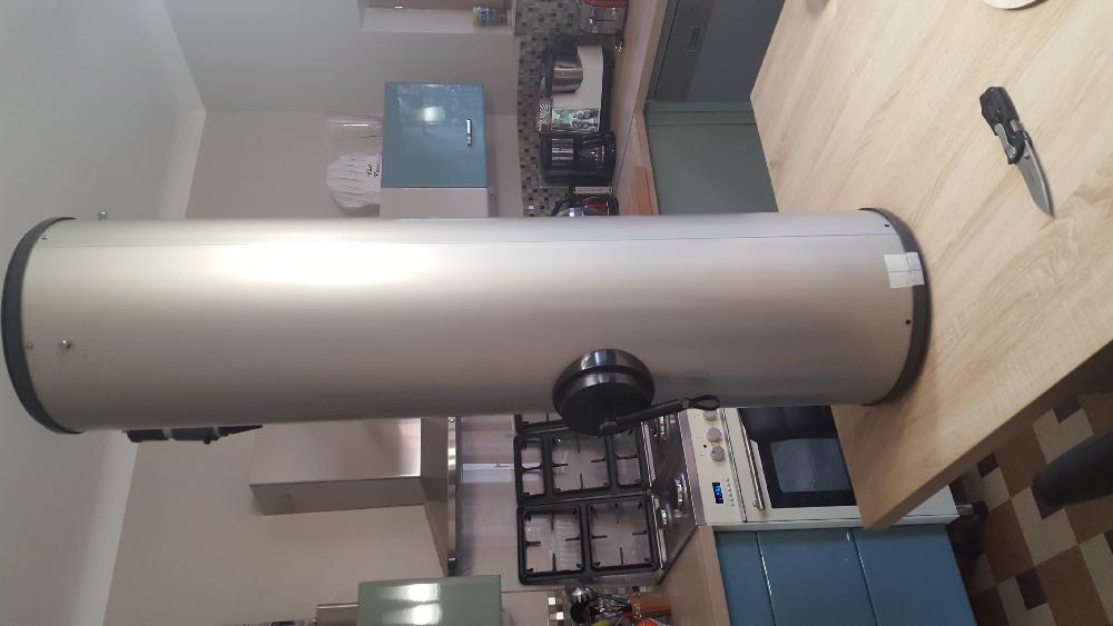

Aujourd'hui, nettoyage de la bête!
Je rappel, j'ai acheté ce télescope d'occasion, il a environ 5ans d'après le vendeur.
Mes premières observations sont très très satisfaisante!
Mais voila... je remarque de loin que le miroir n'est pas net net... Donc, démontage !
Voila la bête (heureusement mon plafond est haut!)
Une fois les vis retirés, le tube se retire facilement, mais toujours avec douceur.

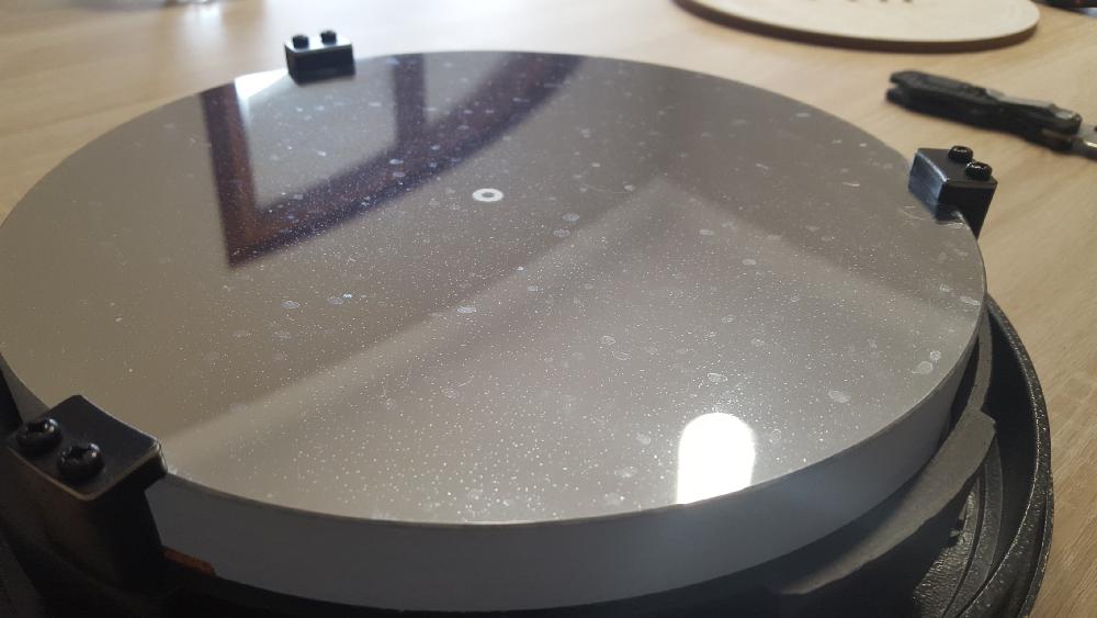

Et la... le miroir... sale... très sale...

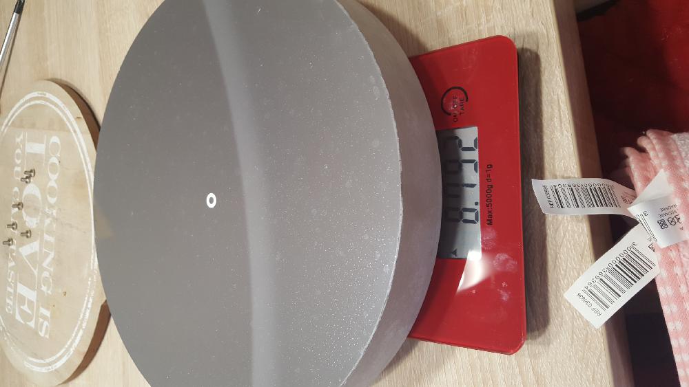

Au passage j'en profite pour le passer à la pesé, 8,8kg
Ensuite, eau tiède et liquide vaisselle, je n'ai eu de quoi faire que 2 trempages, madame râle, j'ai utilisé tout le liquide vaisselle, ça part vite!
Je n'ai pas de coton à dispo (sauf des disques démaquillants), donc pas de "frottage" du miroir. C'est bien de la ouate de cellulose?
Ma compagne en a dans sa mallette de couture, comme bourrage d’oreiller. Mouillé c'est très doux, mais je suis resté prudent "dans le doute abstiens toi!" donc à vos avis?
Au final, mon miroir a juste eu un trempage, et, avec mes doigts très humide et fripé, j'ai vérifier la surface du miroir. Sans insister ni appuyer, juste effleuré, ça ne laisse aucune trace!
Un ultime rinçage à l'eau distillé acheté au bricolage du coin et séchage.
J'ai été étonné du séchage assez rapide! Plus rapide que ce à quoi je m'attendais.
Certaines gouttes récalcitrantes restent, je n'ai peut être pas attendu assez longtemps, mais dans le doute, j'ai préféré les retirer à l'aide dn coin d'un mouchoir posé sur la goute. La capillarité fait le reste.

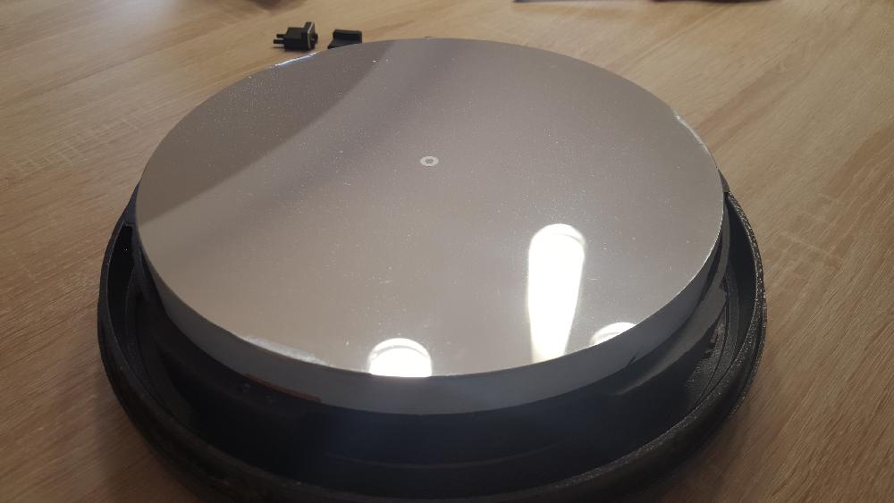

Résultat après 2 trempages + rinçage + séchage:
Net amélioration!
Mais le miroir reste picté...
Je vais me ravitailler en liquide vaisselle et en coton-qui-va-bien avant de refaire un nettoyage. (J'en profiterais pour passer un coup sur le secondaire aussi.
J'ai n'ai toujours pas de quoi faire ma collimation, mais à l’œil, l'alignement n'est pas dégueulasse.
Tout cela pour dire, si des débutant arrivent ici, n'hésitez pas à nettoyer vos miroirs!
Ça n'a vraiment rien de sorcier!
Il suffit de ne pas être bourrin, et tout ce passe très bien.
Il n'y a vraiment pas de quoi dramatiser! Malgré la petite appréhension de la première fois, je n'hésiterais plus a recommencer plus régulièrement à l'avenir pour éviter ces taches qui restent!
J'espère que ce piquetage partira au moins en parti au prochain nettoyage...

Au remontage bien veiller à ne pas trop serrer les cales, lasser suffisamment d'espace pour pouvoir faire tourner le miroir. S'il est trop serré cela va impliquer des contraintes sur le miroir qui peuvent dégrader la qualité d'image.
Tu as dû le remonter maintenant mais peut-être pour la prochaine fois ça pourra te servir, mais peut-être le savais-tu déjà....?
Oui, effectivement je ne l'ai pas précisé.
Pour ma part, les fixations sont en caoutchouc avec une petite plaque en métal de maintient.
Il ne faut pas forcer, juste les appuyer. le miroir tient parfaitement bien.
Vous remarquerez au démontage que ces vis ne sont pas serré, il ne faut pas les serrer d'avantage.
