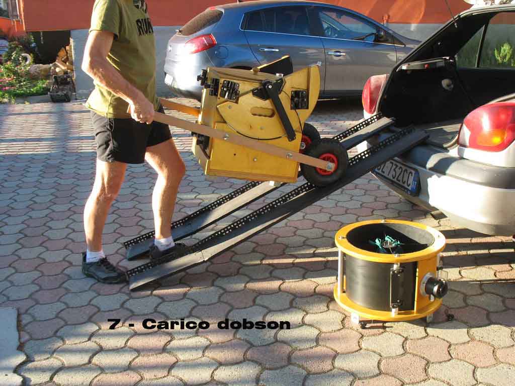

Voila j'ai un 400 qui est relativement lourd ( dû à son barillet ainsi que tu miroir surtout).
Le problème c'est la façon de porter ce poids et j'ai vu cette vidéo :
Donc j'ai les roues, l'outillage mais peu etre pas le bon matos ( quand je parle de matos c'est du style roulement ect.....).

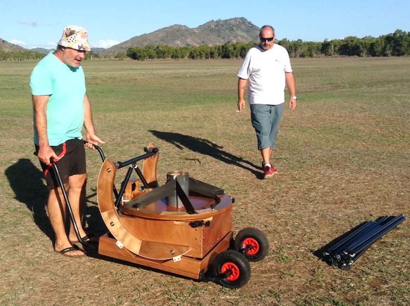

Les systèmes à roulettes, yena plétore :
- truc type Obsession, facile à fabriquer, pas mal sur le terrain, juste kya des vis à visser poru accrocher les 2 brancards, et que ça augmente la largueur totale (gaffe aux portes !)
- un truc qui évoque un diable, sur 2 roulettes, et roule,
- etc...
- sinon sur notre 600, l solution toutte fraiche : 1 essieux (avé 2 roues gonfflables), 2 p'tits timons pour supporter cet essieux, et 2 brancards, tout cela amovible, et s'attachant à la base du roker avé 4 (solides) pontets, sur le même principe que els queues de casseroles amovibles. Avantage : ça n'augmente pas le gabarit en largeur, très rapide à monter/démonter, ne prend pas beaucoup de place au rangement. C'est réalisé en tubes galvanisés, cintrés et soudé :
