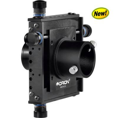

Si c'est pour trouver ou centrer une planète, il est préférable de ne pas déplacer le Dob mais bien le capteur:
http://www.teleskop-express.de/shop/product_info.php/info/p1777_Orion-X-Y-Guide-Star-Finder---moves-the-Autoguider-to-the-guiding-star.html
D'abord, tu pointes le télescope grossièrement avec le chercheur puis tu centres l'objet à l'aide d'un oculaire réticulé.
Ensuite tu remplaces l'oculaire par le montage barlow/caméra.
Enfin, tu utilises les mouvements fins du XYGuidestarFinder pour trouver et (re)centrer la planète.
De cette façon, tu ne dois rien modifier au Dob. :tilt:
Note que ce coûteux gadget est largement à la portée de tes talents de bricoleur. :p
