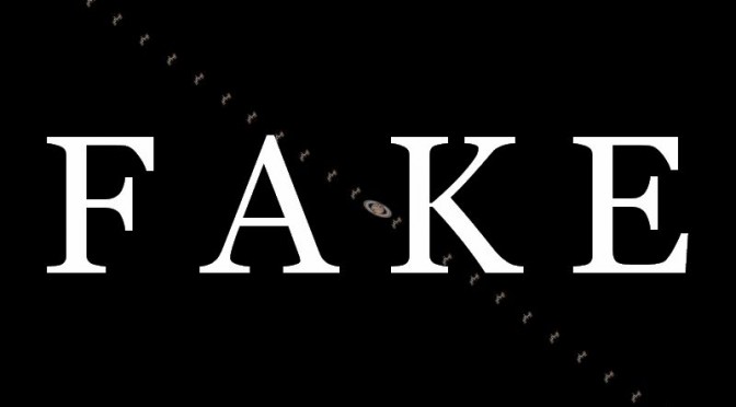

Magnifique photo réalisée par Julian Wessel :
La vidéo d'où est tirée la photo :
"OV7iGt0AH_U" via YouTube
Il faut être sur une bande de 40m max au sol pour réaliser ça... dingue ! :b:
Et encore faut-il avoir la chance d'avoir une capture de l'ISS pile au centre de Saturne !
Certains commentaires sur Youtube prétendent que c'est un fake... je ne pense pas, mais qu'en pensent les pro de l'imagerie de l'ISS sur le forum ?
Perso le seul truc qui me surprend c'est que ça soit possible de filmer les deux objets avec la même sensibilité, j'aurais eu tendance à penser que l'ISS serait beaucoup plus brillante que Saturne (mais ici on voit que le transit a lieu alors que l'ISS s'éloigne sur l'horizon, donc la luminosité doit être plus faible ?).

Juste une précision sur ma question relative à la différence de luminosité : en regardant sur Stellarium (au lieu et à la date mentionnée du transit), Saturne a une magnitude de 0.54 et l'ISS de -1.83.
Ce qui implique que l'ISS était quasiment 10x plus brillante que Saturne.
Pourtant, aucun des objets n'est saturé (ou sous-exposé) sur le film... les deux objets sont parfaitement visibles et correctement exposés... :?:
le soleil se levait à la même heure donc le film a été fait avec un ciel très clair et tout le monde très bas et cela donne donc des contrastes et luminosité très différents de ce qu'on peut avoir de nuit.
Heavens above donne mag 0,3 pour la navette à 10° de hauteur. Saturne était à ce moment à 16° de hauteur, cela semble cohérent. Après il y a certainement un peu de traitement derrière.
Et les magnitudes fournies des satellites sont aussi loin d'être toujours parfaitement exactes surtout sur l'ISS ou cela peut être très variable suivant son orientation.

Chaque ISS est une pose unique de quelques 1/100e de seconde. Celle de Saturne peut être compositée à partir d'un plus grand nombre d'images (sous Registax...). On récupère alors la dynamique.

C'est peut être expliqué ici : http://jwastronomy.com/news/ISS-transit-in-front-of-Saturn
et plus précisément dans ce paragraphe :
"My Equipment was a 10" Newton Skywatcher on a Neq6 with a Alccd5l-IIc as a Camera. The setting was a short exposure time due to the small amount of time in which the event happens combined with a high gain to illuminate the two objects with an apparent magnitude of ~ -0,5mag. I set up the framerate to 42 fps to capture the station through the whole field of view. You can get more detail about my Equipment here!"

Concernant cette image il y a beaucoup à dire...
Pour commencer la photo a été prise à 8h34 du matin, soit quelque minutes après le lever du soleil chez lui. Comment peut-on avoir un ciel aussi noir et si peu de bruit?
Il dit qu'il a shooté a 42images/s ce qui voudrait dire que le temps d'exposition ne peut pas dépasser 23ms... Avoir Saturne avec cette qualité, ces couleurs, ce contraste avec un télescope de 25cm et ce temps d'exposition ?? en plein jour?? ça ne se peut pas
La taille angulaire : le disque de Saturne fait 15.6arcsec et ISS à 1140km de distance ISS fait dans les 24arcsec. Comment se fait-il qu'elle fait la même taille que le disque de Saturne? Et puis comme par hasard avoir une photo de l'ISS juste au milieu du disque...
Aussi, la magnitude de Saturne et de l'ISS sont différentes (malgré le fait que l'ISS soit basse dans l'horizon elle reste plus brillante que Saturne) Et toutes les photos de l'ISS dans l'images sont exactement identiques :b:
Voila, ce que je viens de dire a bien évidemment été dit par plein d'astrophotographes chevronnés dans les réseaux sociaux.
Conclusion : il est fort possible que "APOD" c'est fait arnaqué :be:

Il a posté cette photo qui est sensée être la brute de l'ISS devant Saturne :
Avec ces explications : "This is the frame at the time the ISS was in front of Saturn. It IS possible to capture the ISS and Saturn at sunrise. And of course i did hard processing. I used the frame with the best detailed ISS to give the picture more sharpness. And to create a composite you need to copy the frames to another frame."
Ce que j'en comprends, c'est que la meilleure image de l'ISS a été dupliquée et utilisée pour recréer le chapelet. Il y a eu a minima un gros travail de traitement et quelques copié-collés...

Obtenir un fond de ciel sombre, n'importe qui peut le faire avec Photoshop, donc l'argument de Ramsden ne tient pas.
Les différences de tailles entre les deux objets, cela dépend de ce que l'on prend. Saturne seule ou Saturne avec ses anneaux ? ISS de face ou ISS inclinée ? Bref, l'analyse de Ramsden me semble un peu trop rapide pour conclure en un fake avec autant d'affirmation.
Le fait qu'ISS ne change pas de forme d'une image à l'autre ne m'étonne pas non plus : la durée totale de l'évènement sur sa photo est de l'ordre de la seconde (0,02s pour le transit en lui même). Dans un aussi court laps de temps, ISS n'a pas eu le temps de changer beaucoup de position pour que cela soit notable.
Il n'en reste pas moins que cette image de Wessel me laisse perplexe. Ma perpelexité vient en regardant les "bonnes" images de Th. Legault équipé d'un matériel et d'une maîtrise technique autrement plus efficaces... Celle de Wessel me semble trop bonne pour être vraie.
Effectivement, pour ce qui est de la taille de l'ISS on voit que les 24" données par certains donnent 130 m à 1140 km(je n'ai pas contrôlé la distance, c'est juste ce qui est écrit plus haut), ce qui est la plus grande dimension possible de l'ISS qui présente au mieux un rectangle de 110 x 70 m et c'est ce que les logiciels doivent donner systématiquement.
On voit sur la photo qu'elle n'est pas sous son meilleur angle pour nous présenter cette plus grande dimension. Le maximum que l'on voit ici semble plutôt être vers les 110 m et peut être moins car difficile d'estimer la position exacte sur les vues.
Si on considère 110m cela nous donne déja un peu moins de 21" d'arc.
si l'angle est encore moins favorable et vu que l'on voit ISS égale au globe de saturne et peut-être même un poil supérieure cela reste cohérent à mon avis.
De toute façon la photo donnée par JB Paris semble monter qu'il l'a bien eu l'ISS devant saturne, après que le traitement soit un peu ou beaucoup outrancier, c'est un autre problème et autant en faire une jolie vue si le matériel collecté le permet.
