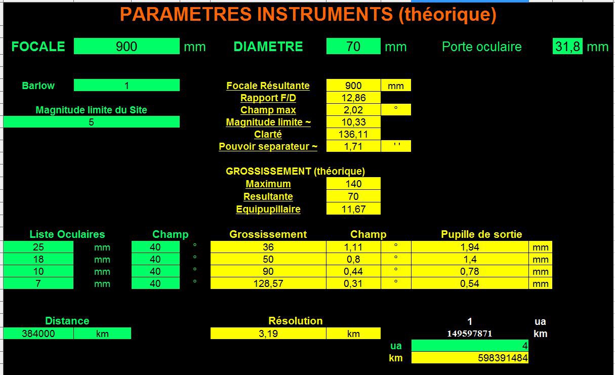

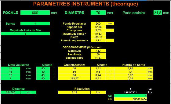

Salut j'ai fait ca dans un tableur
Grace au formule que j'ai trouvé sur le site
Case verte à remplir et case jaune c'est le résultat
Je ne suis pas arrive a joindre le fichier trop gros je pense ...
Donc l'exemple est celui de mon instrument.
Résultat Théoriquement le plus petit détail visible sur la Lune est de 3.19 km
Si vous voulez je peux vous envoyer en format excel ou ods par mail
Merci à Newton : j'ai recuperer toutes les formules dans un document s'intitulant
LES FORMULES IMPORTANTES POUR L’OBSERVATION AVEC UN INSTRUMENT D’ASTRONOMIE
pour plus d'information s'orienter vers ce document
