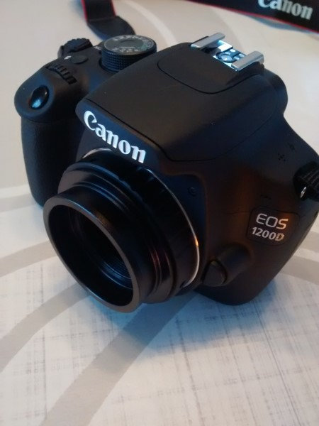

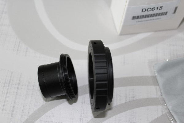

voici une petite présentation d'une bague T2 pour reflex canon acheté sur internet 6,66€ livrée. Elle va être montée sur un porte oculaire standard Sky-Watcher. Ceci est destiné aux débutants qui veulent s'équiper à moindre coût.
Ceci n'est pas un test mais plutôt une description de la bague acquise à un prix très bas.
Un peu septique sur la qualité en commandant, à la réception je suis agréablement surpris, de plus il est possible d'adapter la bague directement sur le porte oculaire en 2".

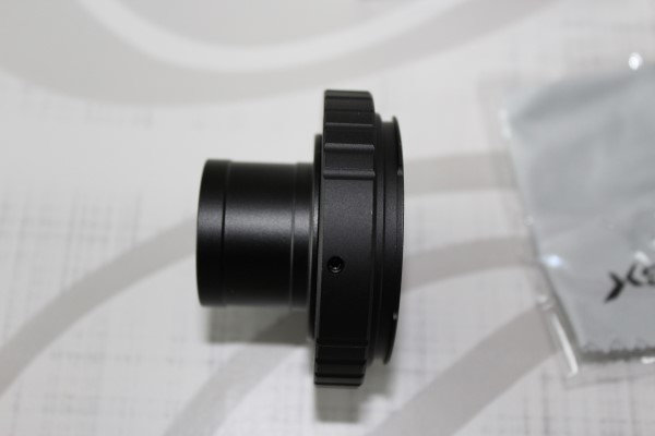

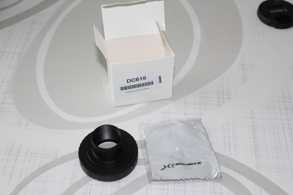

Coté fabrication rien à dire, usinage très propre, le revêtement est également soigné, et emballage impécable avec une petite toile microfibre à l'intérieur.

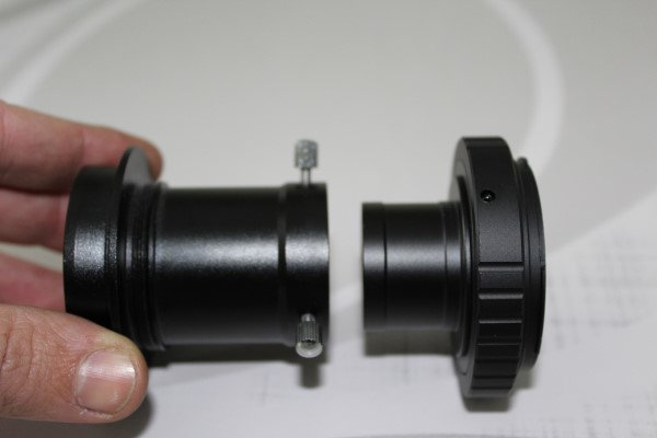

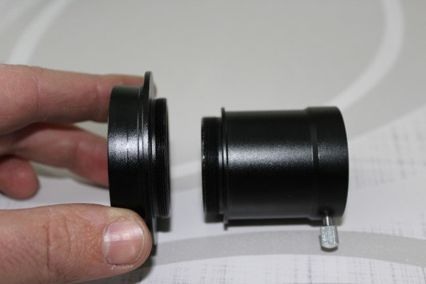

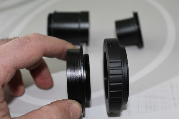

Elle se démonte en deux parties, ainsi on peu virer le tube 1.25"

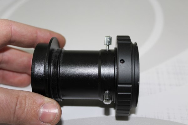

A gauche l'adaptateur SW 2"/1.25" qui se monte sur le PO Skywatcher d'origine, à droite la bague T2 complète.
Une fois emboité.

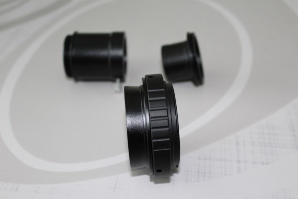

On peut démonter le tube 1.25" de l'adaptateur d'origine SW.

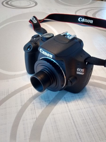

et ainsi visser à la place la simple bague T2.
et voilà

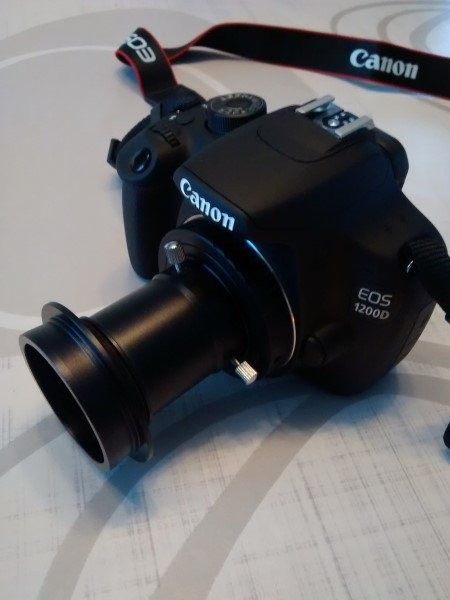

On a le choix, soit on laisse l'allonge 1.25" soit on la vire.
Je n'ai pas encore testé en prise photo(grand novice que je suis:rolleyes:)

J'ai acheté la même bague et je confirme.
Pour le prix c'est une très bonne affaire :
- la bague est de bonne facture, elle semble fiable et solide
- elle se démonte et 2 parties : bague T2 / adaptateur 31,75
- on gagne un petit chiffon microfibre, en cadeau dans la boite
on peut donc utiliser la bague T2 seule pour visser l'APN sur un adaptateur SC-T2 au cul d'un SC, ou bien avec son adaptateur 31,75 pour enfoncer l'APN dans n'importe quel porte oculaire standard.
Quand on voit qu'une bague T2 coute 20 ou 30 € on n'hésite pas longtemps...
(et ce prix c'est sans l'adaptateur coulant 31,75, il faut donc acheter en plus l'adaptateur pour coulant ou l'adaptateur T2 à visser)

Concernant le coulant 1,25" (31,75mm) de cette bague: en astrophoto du ciel profond il cause du vignettage sur les capteurs APS-C. Une partie peut être corrigée en faisant des flats, le reste peut être recadré.
Pour un APN 'full format' ça ne marche évidemment pas.
Pour le planétaire et la Lune au foyer, pas de souci, ça passe même avec un peu de vignettage.
Cela dit, il vaut mieux enlever cet accessoire et visser directement le filet T2, comme sur la dernière photo. Non seulement l'ouverture est plus grande, mais l'APN est plus près du PO ce qui permet de faire la MAP à l'infini sans trop de problèmes.
