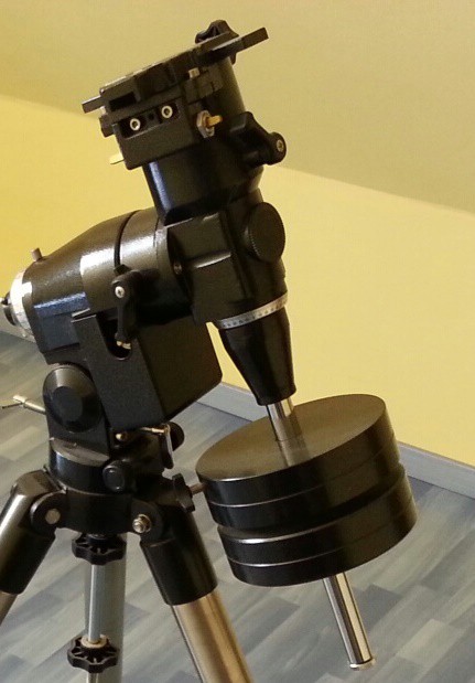

Alors voila, j'ai un doute, je sais juste que cette monture date de 2009 mais je ne suis pas sur ni du modèle ni du prix quelle peut valoir (avec le trépied) :?:
Ce serait pour mettre dessus un 150/750 pour faire un peu de photo.
Pouvez-vous m'aider à y voir plus clair?
Merci d'avance.
La photo: 27207-1453317591.jpg

Bonsoir, elle ressemble bien à une NEQ5.
Capacité de charge 9kg
Capacité de charge optimale en astrophotographie : 7.5kg
Le poids d'un 150/750 est de 6Kg (pour un Skywatcher par exemple)
Le EOS 1000D pèse 540g.
Techniquement ça passe, un peu juste mais ça passe :)

Elle équipe un Skywatcher 200/1000.
je ne sais pas si les poids sont laisser tel quel sans le tube... J'ai eu des photos avec et sans le tube dessus.
Comment déceler un défaut sur la monture?
C'est une occasion bien entendu et je vais peut être aller la voir.

Effectivement ça passe tout juste, je table sur le budget le plus serré possible pour me faire un petit set-up.

oui ca ressemble a une EQ5 j'avais la même avec un tube bleu 200/1000 et ça aimait pas le vent même en visuel :be: , pour un 150 ce devrai être mieux ;)
