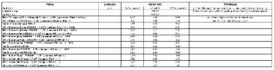

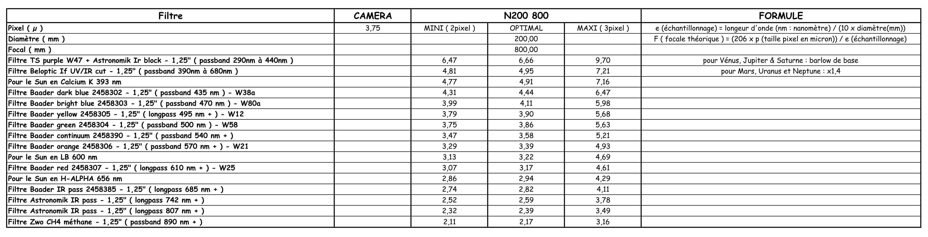

Le tableau dont je te parlais ( il reste en tableau comme cela ) :p

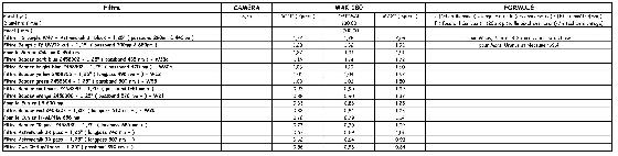

je vais esayer de commprendre tout sa et faire la coresspondence pour le mak

Regarde ici :
http://www.webastro.net/forum/showthread.php?t=114117&highlight=olivdeso
x.. dans les colonnes correspond à la barlow que j'utilise
Dans le tableau que je me suis fait,
Barlow de base veut dire que tu utilises les colonnes :
2 pixel pour un ciel naz,
optimal pour un ciel normal
et 3 pixel pour les très très bon soir.
avec ta QHY5L-IIc, c'est la ligne UV/IR cut.
si tu as une cam NB et un filtre 610, c'est la ligne 610............
Pour ton mak :

...pour trouver la focale idéal suivant le seeing etc.....
Je me sers des tableaux pour pas faire nimp.
Car avec mes 4 jouets, je fais varier le tirage sur la barlow en fonction de la longueur d'onde, le seeing, la cible.....
Le soir ou sur ton écran il y a déjà plein de détails je peux essayer de pousser plus et en démarrant à l'optimal, j'ai une ligne directrice ;)
Si tu pousses trop un soir bof bof à l'écran, tu fais de la purée sinon.
