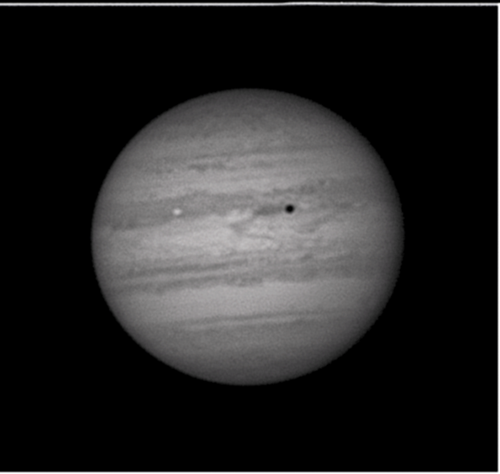

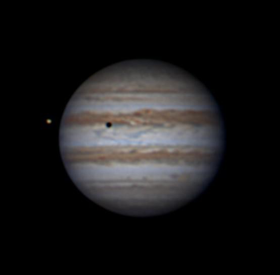

Voici deux nouvelles images de Juju dans la nuit glacée du 22 janvier, il fallait être bien équipé et vraiment motivé mais mon objectif est toujours d'établir un bonne colorimétrie dès l'acquisition sans trop avoir a retoucher au traitement. J'ai recalibré la couleur de mon écran de portable et du coup ça commence à devenir bon. J'en ai profiter pour faire une IR 685, d'ailleurs en ce moment je ne devrais imager qu'avec ce filtre vu la nullité du ciel, seeing toujours aussi déplorable...
Image couleur, au Maksutov 250, ASI IMX 224C (échantillonnage 0.127 pixel) , film de 60 sec (oui je ne voulais par me retrouver avec un trait au lieu d'un satellite) firecapture, 17Ms, 58 FPS (transparence moyenne) gain 200.

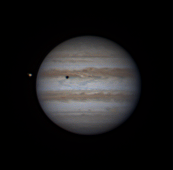

Image IR 685, GENIKA ASTRO, 27 Ms, 37 FPS (échantillonnage 0.114 pixel) gain 323.

Je viens de jouer avec ta Juju et franchement, elle en a énormément sous le pied :b:
Cela va être hallucinant quand tout va coller au même moment ;)
Tu vas tout exploser :p
Je peux la mettre sur ton post mais pas sans ton ok

les paramètres ont l'air ok,par contre tu n'arrive pas à lui coller plus que 57im/s ?

Bonjour William, content de voir tes images! Malgré la nullité du ciel le 250 fait fort surtout l'IR. Actuellement le plus petit diamètre..c'est quand meme un 250 doit s'en sortir mieux que le C14 et je ne parle pas des plus gros ;).

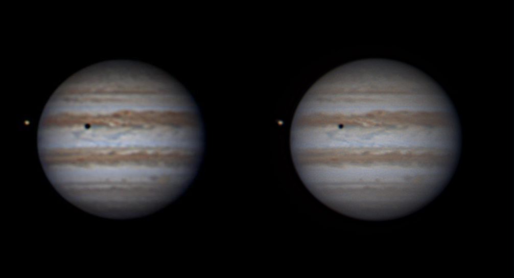

Merci David, mais sache que l'originale est bien fade et que j'ai bien tartiné d'ondelettes de premier niveau, puis cosmétique sous photoshop... Tu peux poster pas de problème, mais tu sais que j'aime les Jupiters par trop dures !
Merci Vincent, j'étais presque sur le point de tout mettre à la poubelle ! C'est vrai que l'IR passe plutôt bien, il faut dire aussi que mon tube est le plus performant à 635 !
Merci Manu : là, il n'y a rien à faire, ce n'est pas gérable, généralement il faut que la vitesse d'acquisition soit en dessous d'un certain seuil (il me semble dans la dizaine) pour que les FPS commencent à s’affoler (voir l'image couleur qui est à 17 ms et 58 FPS). Après la transparence était moyenne, Jupiter n'était pas éclatante. C'est vrai que souvent on met en avant les caméras ultras-rapides mais s'il n'y a pas assez de lumière, ça ne sert à rien !

non sans dec, l'ir sent sort tres bien.

...mais sache que l'originale est bien fade et que j'ai bien tartiné d'ondelettes de premier niveau, puis cosmétique sous photoshop...
Tu tartines du N°1 avec R6 ?
J'y touche plus au N°1
moi c'est :
Dyadic
N°2
N°3 et rien d'autre
...Tu peux poster pas de problème, mais tu sais que j'aime les Jupiters par trop dures...
Yes je sais ;)
C'est bien pour cela que ton avis m'intéresse car si j'avais pas eu tes conseils,
je ferais encore de la boucherie aujourd'hui.
La douceur sur les shoots m'intéresse mais quand c'est son propre regard, on est pas
assez objectif et ne voit plus la limite ;)
Surtout ne te gène pas dans ta critique. Perso c'est pour avancer donc no prob.

Là David, je pense que tu fais une erreur, si les ondelettes de deuxième niveau sont plus contrastées elles sont aussi beaucoup moins fines, je les utilise vraiment avec parcimonie, juste pour un petit complément. La seule planète qui peut recevoir le deuxième niveau c'est Vénus !
Par contre la tienne a des couleurs plus flatteuses, du coup cela m'a permis de saturer un peu plus la mienne : Voici un comparatif de nos deux images, tu vas voir que le 2ème curseur empâte pas mal l'image !

AS!2 + R6 + Photoshop (bruit, couleur), Iris (couleur)
C'est clair qu'il y a la version crayon gras et stylo plume ;)
Par contre, cela vient du flou que je rajout sous PS sur chaque couche pour lisser la bête.
Je vais y allez moins fort pour mes prochains traitement. J'appliquerai mes habitudes et je
diviserai / 2 les niveaux pour contrer mon habitude.
Merci pour ton zoeil constructif William ;)

Pas de problème David, je pense que l'antiflou doit également y contribuer. Pour les ondelettes, j'ai remarqué cela à une époque ou j'en abusais, cela me paraissait bien plus contrasté mais lorsque j'ai comparé avec mes premiers résultats réalisés avec le niveau 1, j'ai réalisé qu'il y avait une belle perte de définition. Merci à toi également, je me suis aperçu que mon résultat couleur était un peu fade ;)
