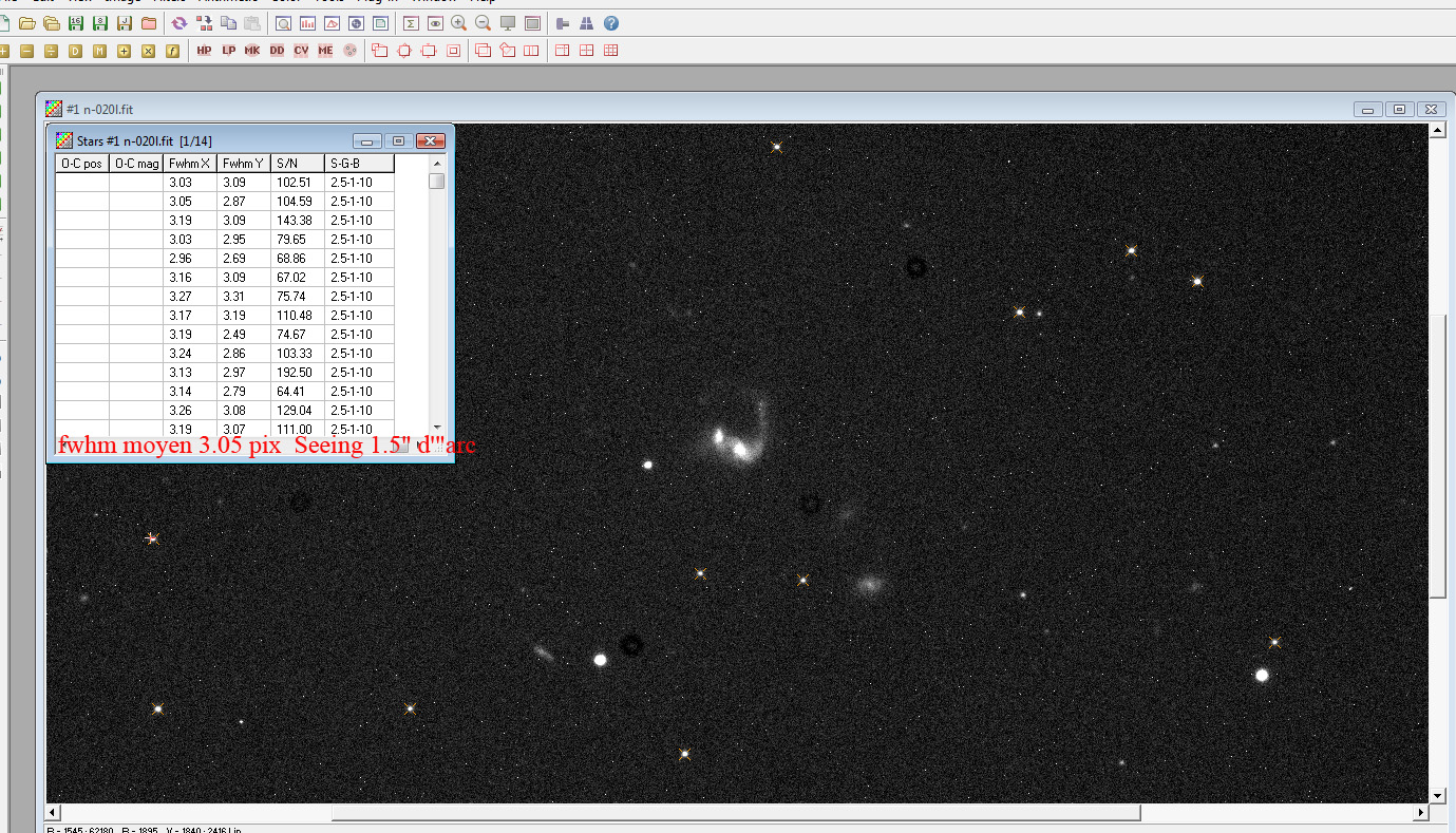

Enfin une brute, détection magnitude 20 en 5 mn de pose :

Salut Christian,
C'est honteux un seeing pareil !
Bon, petite réflexion:
- Ton environnement géographique n'a pas du évoluer entre tes images au C8 et maintenant au C11.
- En revanche, ta maitrise des paramètres d'acquisition oui.
Mais est-ce que ce gain au niveau seeing peut s'expliquer uniquement par une meilleur maitrise ?
Ou bien est-ce qu'on peut considérer qu'en diminuant l'échantillonnage on obtient un meilleur seeing ?
Une idée ?
Marc

Pour répondre à Marc
Je pense que l'amélioration est plus lié à ta seconde hypothèse et plus exactement à la combinaison de ces facteurs :
Maîtrise de la monture et du comportement de la config matérielle dans son ensemble et également allongement de la focale
L'échantillonnage du C11 avec la ST10 est désormais de 0.51" environ. Appliquant l'approche pratique du théorème de Nyqist (facteur 3 par rapport à l'échantillonnage) on obtient alors une config capable de descendre à 1.5". Ce qui se passe sur le pré images de Christian. Bien entendu les erreurs mécaniques et seeing variable viennent dégrader ce chiffre sur plusieurs minutes de pose. Mais la surveillance permanente de la mise au point par Christian vient compenser cette dégradation.
Christian pourra confirmer cela.
Je peux parler de mon cas avec ma config actuelle. Elle me permets, selon le critère de Nyquist, de travailler aux alentours de 2.4". Ce qui se passe en pré image en en instantané (suivi du FWHM de l'étoile guide). Les meilleures images avec mon tube sur 10 minutes peuvent descendre en dessous des 2.4", de manière générale j'obtiens entre 2.5"et 3", toujours sur 10 minutes de pose et en ne surveillant pas le télescope comme le fait Christian (sessions gérées par CCD Autopilot)
Donc en théorie, passer à une focale plus longue devrait améliorer la résolution. Encore une fois sous réserve de bien connaître sa config (mise en température du tube, monture, train optique exempt de flexions, seeing...)

Bon, il faut relativiser : en Décembre j'ai imagé avec des seeing dégradés à 2.2" d'arc par exemple. C'est un peu juste... Heureusement, la majorité des ouvertures sans nuages sont <= 2".
Depuis début Janvier nous avons eu 5 nuits totalement ou partiellement exploitables pour le CP. C'est bien meilleur qu'en Janvier 2015.
Avec une centaine d'images au C11 depuis fin 2014 je peux dire que 70% des nuits étaient <=2" d'arc. Les plus moches sont réservées au bin2 RGB qui n'a pas la même importance, bien entendu.
La préparation et la surveillance font beaucoup bien entendu, on apprend toujours à connaitre son matos. Je pense également que le diametre et la focale permettent d'améliorer la résolution. C'est également l'avis patagé par Fred Jabet avec qui j'ai eu l'occasion d'en discuter. Bien sur il faut que le ciel suive, c'est un tout.
Avec le C8 je descendais à 2.2 - 2.6" d'arc, avec le C9 j'étais souvent entre 1.8 et 2.4, et au C11 je suis en majorité entre 1.6 et 2.2, parfois plus bas pour 20% des acquisitions.
Cependant il doit bien exister une limite... je ne pense pas qu'il soit possible d'exploiter un 400 ou un 500 mm à 0.3 ou 0.4"/pix... 2 nuits par an ?... un investissement qui n'aurait pas vraiment de sens...
