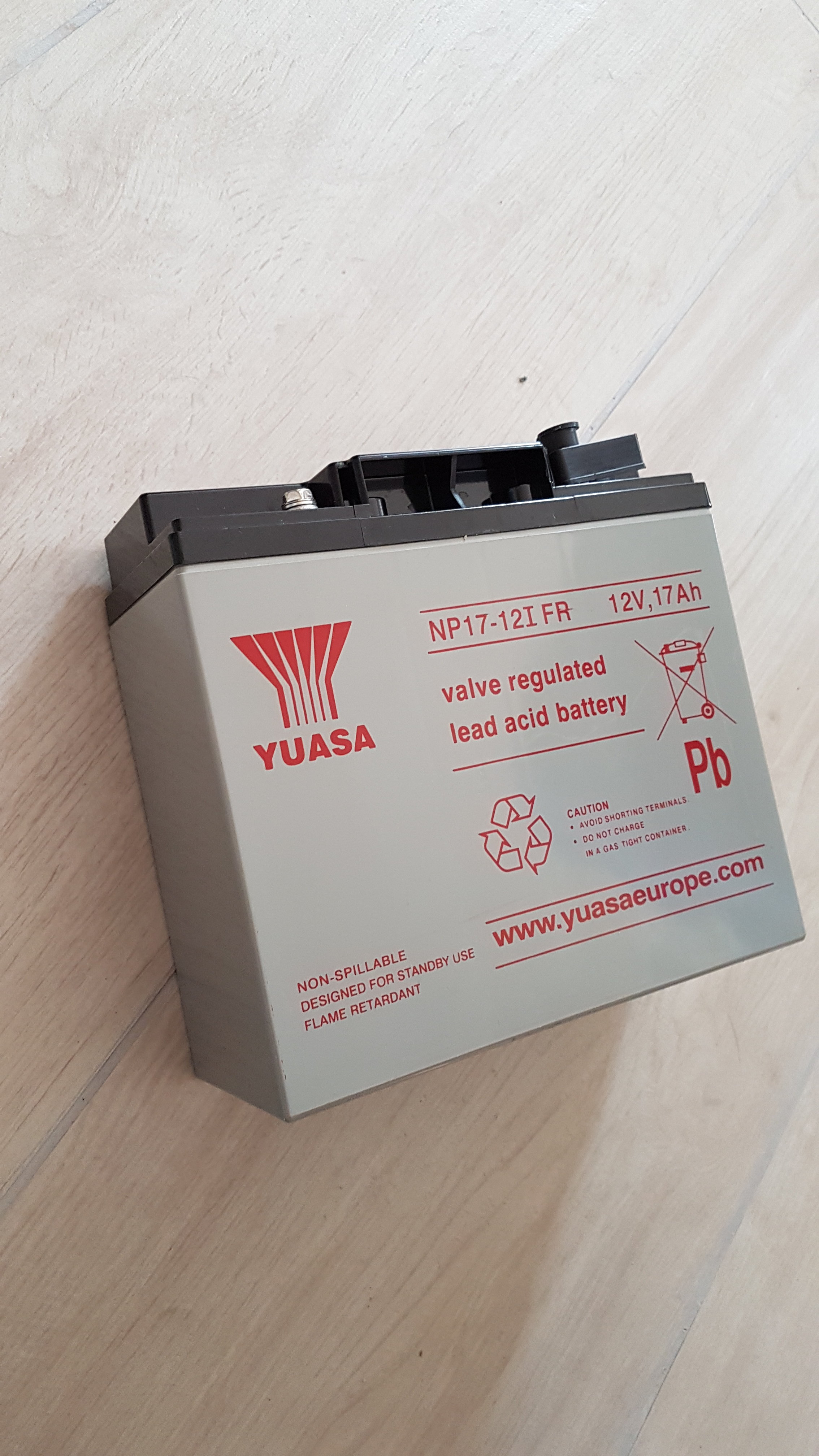

Sur mon dobson GoTo, pour ne pas trop fatiguer sa batterie dédiée, j'en ai pris une seconde qui ne servira que pour les résistances chauffantes .
vu les différences de prix, j'ai directement pris une 20Ah , dans une valisette de brico. je branche sur la batterie un bidule tout fait (avec un fusible 5A ) avec interrupteur et prise 12 allume-cigare et voilo .

Ah ben j'ai fait exactement le même montage avec ma décharge lente.
Dans une petite caisse à outils en plastique, et j'ai rajouté un autre module que ton lien avec 3 prises allume-cigare en plus.

J'ai besoin de pas mal de jus en nomade. Après des recherches et en comparant les prix, je me suis rabattu sur ce type de batterie qui me donne entièrement satisfaction. Possibilité de déchange profonde occasionnelle sans dégâts ou 80% habituellement, pas trop lourd (15 Kg pour 60 Ah, 7 kg pour 25 Ah).

Oui les batteries AGM sont très bien pour de la décharge lente.
Moi non plus je n'ai pas confiance pour le moment dans les batteries Lithium/polymère, et de toutes façons leur prix est dissuasif.
Je n'ai pas non plus de bon retours des boosters, que ce soit les Norauto/Feu vert ou les trucs pour l'astro.
Le problème de ces boosters, c'est qu'ils n'aiment pas du tout quand on ne les utilise pas. S'ils se déchargent complètement, ça dégrade fortement leur durée de vie.
J'ai eu 1 Powertank Celestron, il m'a fait 2 ans. Et 2 Norauto qui m'ont fait 2 ans également, juste assez pour passer la garantie :(
Et de toutes façons, 17Ah, c'est pas assez pour peu que vous ayez autre chose à alimenter que la monture (et même la monture seule, en hiver, ça passe difficilement).
Ma décharge lente actuelle, ça fait plus de 5 ans que je l'ai et elle se porte comme un charme, et surtout elle a une très bonne capacité de charge, idéal pour la CCD avec tout le barda qui va avec (refroidissement, résistances chauffantes etc..)
Si je devais la changer bientôt, je prendrais sans hésiter une AGM.
