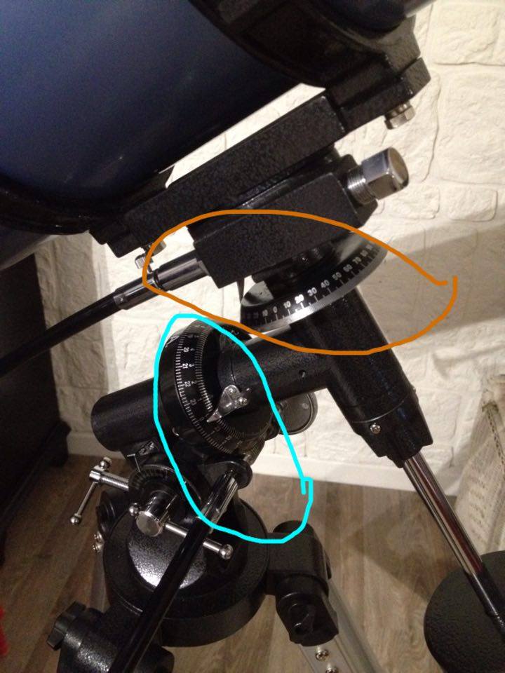

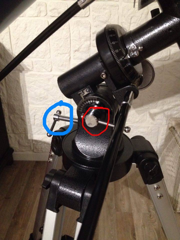

Je patauge dans la semoule avec l'utilité exacte des vis de serrage, etc ! J'ai un skywatcher 130/900 avec une monture EQ-3-2.
Dans un autre post, on m'avait gentillement donné un lien et parallèlement, j'ai visionné des vidéos. Cela m'a permis de mieux comprendre. Mais les exemples donnés ne le sont pas avec des montures identiques à la mienne et du coup, je m'interroge +++
J'ai pris quelques photos...
Si j'ai bien compris... la vis pour l'azimute est en dessous, on ne le voit sur les photos.
Le rouge, c'est pour la latitude... là, on est sur la mise en station si j'ai bien compris
Le bleu foncé, aucune idée !!! J'ai cru voir réglage polaire mais c'est de la latitude également ? non ?
Le vert, la vis de serrage pour l'ascension droite ?
Le violet, la vis de serrage pour la déclinaison ?
Le bleu clair pour régler l'ascension droite ?
Le marron pour régler la déclinaison ?
J'ai vu une vidéo où l'astronome réglé sa recherche en tournant manuellement les cercles gradués mais, ne doit-on pas régler la position rechercher avec les flexibles ?
Je ne sais pas si j'ai été claire. J'envisage de contacter un club mais je ne vais pas pouvoir les contacter pour le moment. En attendant, j'essaie de comprendre mon téléscope :?::p
Bonne soirée ! Ici, c'est nuageux...

Effectivement, c'est une eq2 car j'ai le même instrument.
Le rouge est le frein de la latitude.
Le bleu est la vis pour monter ou descendre pour atteindre la latitude.
Attention avec cette vis car elle a tendance avec le poids de détériorer le filet de vis et créer ainsi un jeu énorme, du coup inutilisable, j'ai eu le tour.
Aider le tube en le soulevant pour créer moins de pression sur la vis!
Oui
tu desserres un peu la rouge, tu règle avec la bleue foncée sur la latitude du lieu (48° en région Parisienne) et tu resseres la rouge.
Il faut mettre la monture bien à plat avec un niveau et pointer l'Axe AD vers la polaire.
Verte et violette permettent de débrayer les vis sans fin des flexibles pour un mouvement plus rapide en manuel.
- tu desserres verte et violette un peu, tu pointes le tube à la main vers la cible et tu resseres.
- ensuite tu bouge avec les flexibles pour recentrer la cible
- puis en suivit sidéral, tu n'as plus que le flexible d'ascension droite à tourner si ta mise en station est correcte.
(en fait un petit coup de DEC aussi de temps en temps, c'est jamais parfait)

Ne pas oublier de bien équilibrer le tube sur les deux axes, en desserant les freins (verte et violette)

Pour viser les objets on n'utilise que les axes AD et DEC. Du coup, le télescope se 'tord' dans les positions les plus acrobatiques... c'est normal! ;)
Si l'oculaire se retrouve pendu dessous, tu déserres les anneaux et tu tournes le télescope pour remettre l'oculaire à un endroit accessible facilement.
Pour viser au sud, mais aussi pour beaucoup d'autres orientations, il y a deux façons: barre de contrepoids à l'Est ou à l'Ouest:
Tu vois que dans les deux cas, le tube vise le même objet vers le sud (le télescope à fait 'demi-tour' sur l'axe DEC sinon il viserait le sol!). :)
Sur les vues en pointillés, à gauche on montre comment viser les objets à l'Est et sur le dessin à droite comment viser des objets à l'Ouest.
La seule zone vraiment difficile à pointer, c'est le zénith, parce que le tube tape dans le trépied.

Pour la mise en station, il est plus facile de ne pas toucher à la grosse vis d'azimut sous la monture car quand on la resserre ça bousille le réglage. Il vaut mieux tourner tout le trépied. Pas besoin d'une grande précision, en visuel ça marche même en 'jetant' la monture plus ou moins vers le nord.
Oublie l'utilisation des cercles de coordonnées sur cette monture, elle est trop peu précise pour ça. En revanche, pour trouver les objets, une paire de jumelles et un 'point rouge' sont très pratiques. Encore faut-il bien régler le 'point rouge' avant de s'en servir. :p
