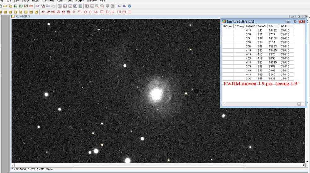

Conditions d'amusement : Site en Région Lilloise, acquisitions 17 et 19/01. SQM 19.4, seeing 1.7" d'arc.
C11EdgeHD & ST10XME à 0.5"/pix en bin1, 23 x 280 à 300 secondes.
R et B en bin2, 25 mn par couche. Vert synthé.
Monture G11 Stepper.
Prétraitement Iris puis PS CS2.
Comparaison avec ma précédente image à 1.2"/pix.

Une brute de la galaxie :
Modifié par christiand
Superbe Christian et plein d'info, on se régale... Merci!!!
Mais, et je te demanderai de pas taper, j'ai l'impression que tes étoiles sont un peu allongées (horizontalement)... C'est suffisamment rare sur tes prises que pour que cela me titille les mirettes...
Je suis le seul?
Stef
Stephane : t'as d' bons yeux tu sais; j'ai rectifié un peu :)
