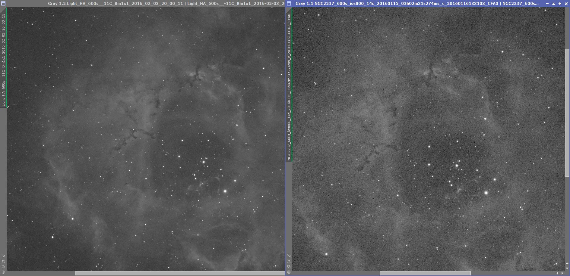

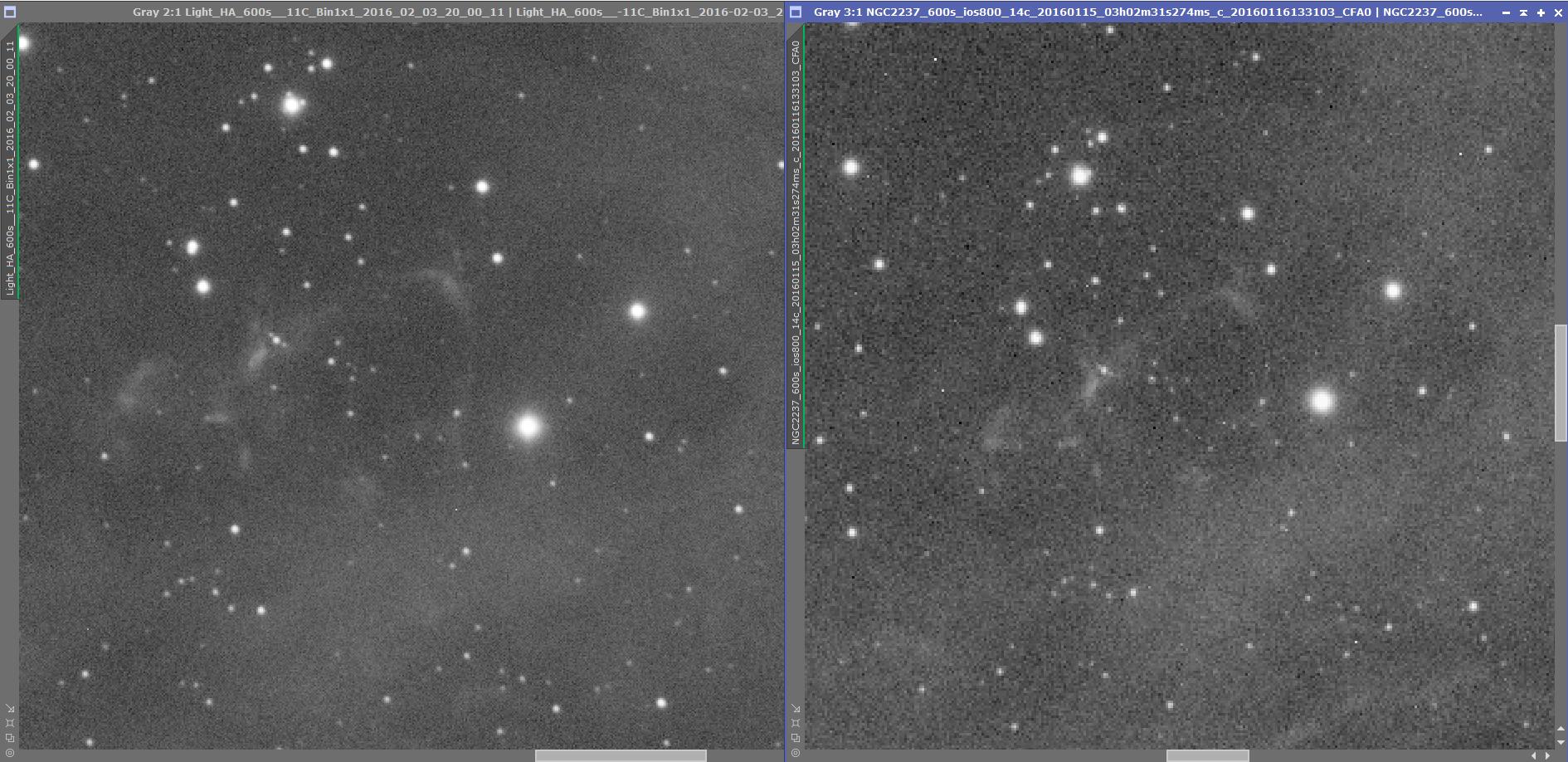

Le ciel s'est dégagé un temps éclair, et j'ai reussi à faire 1 pose de 600s (ma toute première en CCD, je vous passe les galères pour la prise en main...)
Chose promise chose due, voici un comparatif APN defiltré 1200d et CCD 490EXm, sur 1 unique brute non traitée (600s pour les 2).
l'APN à 500 de focal, la CCD à 400. Photo prises au même endroit, à 15j d'écart.
Le tout en autostretch PI
un zoom :
jpettit
