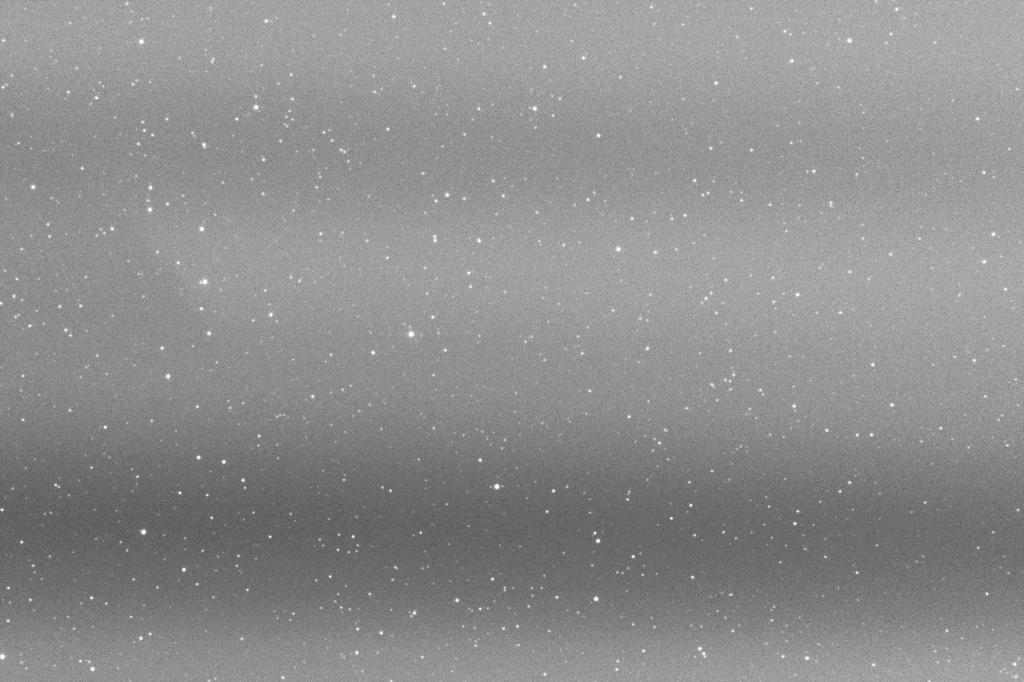

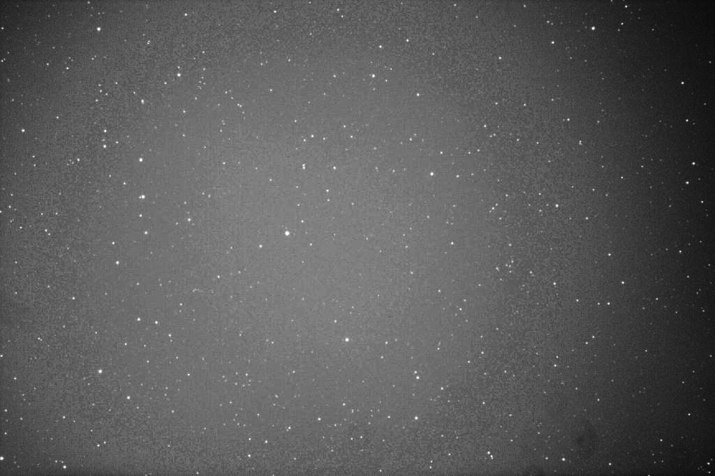

vous trouverez ci-joint 2 photos issues de poses de 200s avec un eos 350D (qui a des heures de vol)non défiltré connecté à un 150/750 et correcteur de coma
la brute et la prétraitée iris (dark offset flat) pas de dithéring puisque il y a un peu de dérive (quelques pixels entre chaque pose en X Y dixit iris)
(date le 24/01 Lune bien présente,essai dans Céphée sur pal1)
Une idée sur les bandes horizontales et leur traitement?
Je n'ai pas trouvé grand chose sur recherche bien que ,j'imagine ,le sujet a du déjà être traité
Gérard

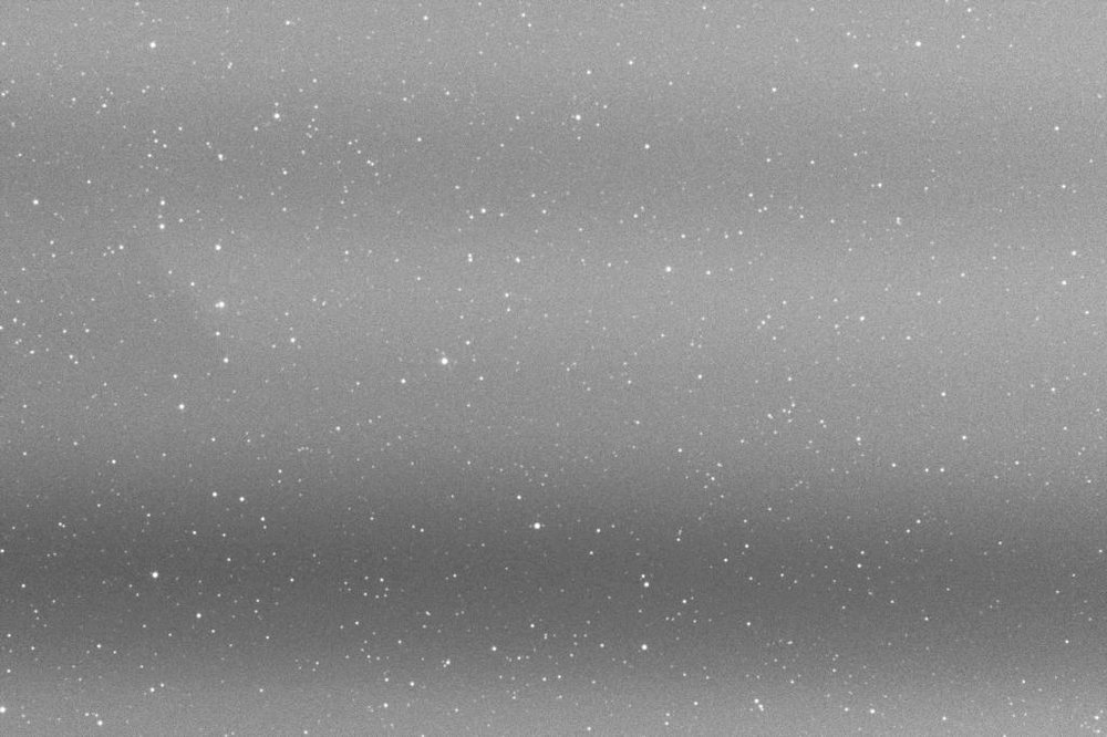

si la brute est la première, cela vient de ton traitement

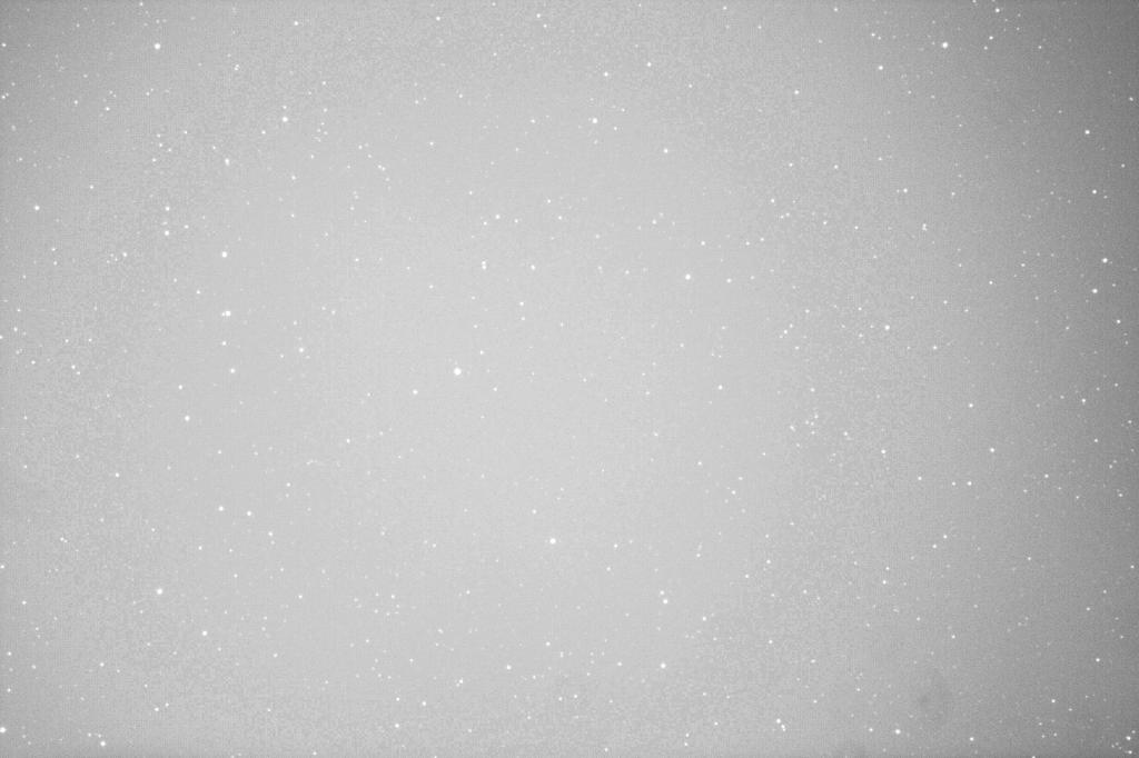

même en poussant les nivaux:
flats défectueux?

effectivement mes flats ont une allure bizarre en accord avec le défaut ,je les ai fait en visant l'écran de l'ordi,étrange!!!
Tu utilises quoi?(si ça n'est pas indiscret!!!)
Scintillement de l'écran qui interfère avec la vitesse d'acquisition rapide de ton APN.
j'ai fait longtemps comme toi mais avec la CCD il y avait trop de lumière, aussi je me suis fait une boite à flats avec double couche d'opaline pour baisser le flux au maximum
pour les APN, je crois qu'une simple couche suffit
pareil qu'Eric pour la fréquence de rafraîchissement de l'écran
J'ai un problème un peu similaire avec un écran à flat...
Une solution : baisser la sensibilité ISO de l'APN au minimum et augmenter le temps de pose pour les flats. L'effet devrait disparaitre... et ce n'est pas gênant de ne pas avoir le même réglage iso pour les flats.
jb
Une solution : baisser la sensibilité ISO de l'APN au minimum et augmenter le temps de pose pour les flats. [...] et ce n'est pas gênant de ne pas avoir le même réglage iso pour les flats.
Je serais moins affirmatif. Les flats aident non seulement à corriger l'assombrissement latéral de ton système optique mais aussi à compenser les différences de sensibilités de tes pixels. Le changement de sensibilité ISO pour modifier les sensibilités relatives de tes pixels. À minima, il faut refaire des offsets à la même sensibilité ISO que tes flats.
Dixit Thierry Legault (mais je ne retrouve plus où il l'a dit, c'était chez les voisins d'Astrosurf), le réglage ISO des flats n'a pas d'incidence. C'est normal puisque le réglage ISO n'est qu'un gain artificiel, appliqué après coup une fois le capteur exposé à la lumière.
