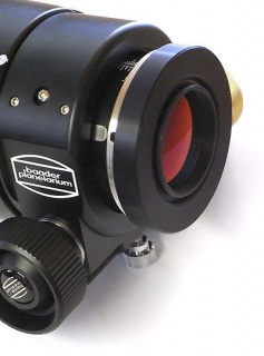

Prenons ce PO :

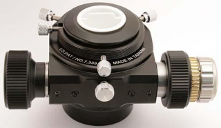

avec cet adaptateur 65mn / M48 (même si le PO a changé ) :
Cela implique que le correcteur de coma ne rentre plus a l’intérieur du PO et qu'il se visse sur l'adaptateur par le filetage interne ( où l'on pouvait éventuellement mettre un filtre) ?
qu'il faut donc calculer le tirage en fonction de la longueur induite par l’émergence du correcteur ?
Donc, ce qui explique les différentes versions proposées avec ce telescope ?
( hauteur du barillet différentes ? )
http://www.teleskop-express.de/shop/product_info.php/info/p5032_TS-8--f-5-UNC-Newtonian-Telescope---optimized-focus-position---Carbon-tube.html
Autrement dit ; si l'on remplace un PO ( dans lequel le correcteur rentre entièrement ) par un PO " vissé " sur un telescope cela induira un changement du tirage en fonction de la longueur du correcteur de coma au risque de ne plus pouvoir faire une MAP correcte ?
J'ai bon ? :be:
oui. Tu ne peux pas visser le correcteur de coma à la sortie du PO, ça sera beaucoup trop long.
Par contre c'est pas du tirrage, mais du backfocus dont il est question. Le backfocus est la distance entre le plan focal (là où l'image se forme sur le capteur) et le porte oculaire complètement rentré.
Il faut avoir suffisament de backfocus pour rentrer le correcteur de coma et la camera.
Sur les Newton, le backfocus est assez réduit pour farder une taille de secondaire raisonnable. c'est calculé pour que le correcteur rentre dans le porte oculaire.
Donc très probable qu'il n'y ait pas assez de backfocus pour mettre le correcteur de coma à l'extérieur du porte oculaire.
