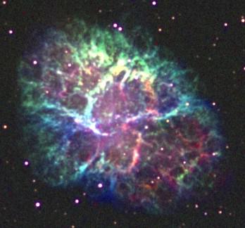

Je ne sais pas où sont les pinces, mais il parait que c'est un crabe puisqu'il rougit à la cuisson.
En HSO, les couleurs sont bizarres. En SHO, c'est pire.
C'est bien la première fois que j'ai beaucoup de signal avec le filtre S2, donc beaucoup de vert en HSO et un traitement des couleurs type SHO pour le jaunir un peu. Je ne m'y prends peut-être pas bien : luminance = Ha, et Ha, S2, O3 pour les RVB.
Avec 5 heures en Ha (20 fois 15 min en bin2 ) et 1h pour S2 et O3 (7 fois 10min en bin3) pour la ST8300 sur le C11 à 1800 de focale :
Le fond du ciel serait mieux si ce n'était la pleine lune.

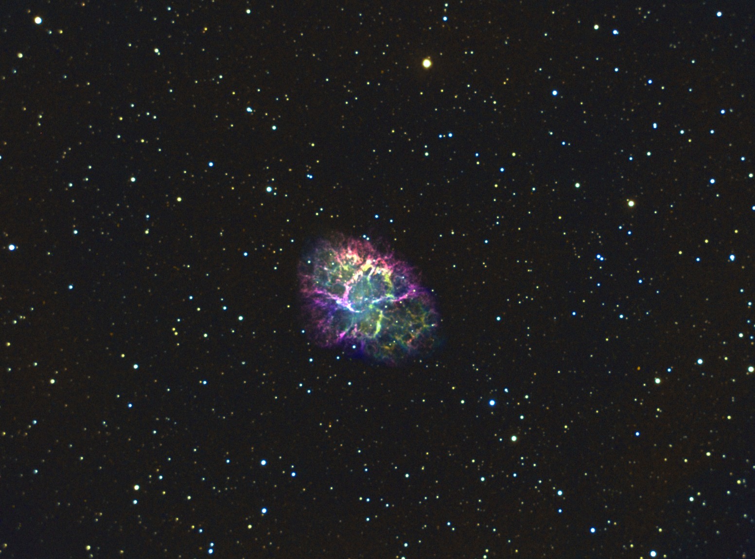

hello ... joli crabe ..c'est une version HSO un peu modifiée alors que tu nous propose ?
j'aime bien aussi ces couleurs irisées, en SHO pur ça pête encore plus ;-).
alors que c'est tout en douceur en HA RGB ;-)... il ya en aur apour tous les goûts pour ce crustacé !
Merci pour vos encouragements.
La version full est une HSO modifiée par correction sélective sous CS5.
Sinon ça donne des images avec beaucoup de vert, un peu surréaliste.

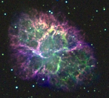

en HSO pur (crop) :
et en SHO pur :
Reste la version SHO modifiée à la sauce Hubble qui ne m'a pas convaicu non plus. Alors j'en suis resté à la version HSO modifiée

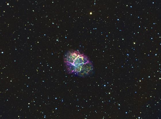

c'est bizarre ton SHO pur ne ressemble pas à mon SHO pur ... !?
La mienne est en inversion miroir...
La tienne est faite en Lsho, pour la mienne c'est la couche Ha qui sert de luminance. Sous la pleine lune, pas moyen de faire autrement. Résultat la tienne est plus contrastée.
T'as gagné !
