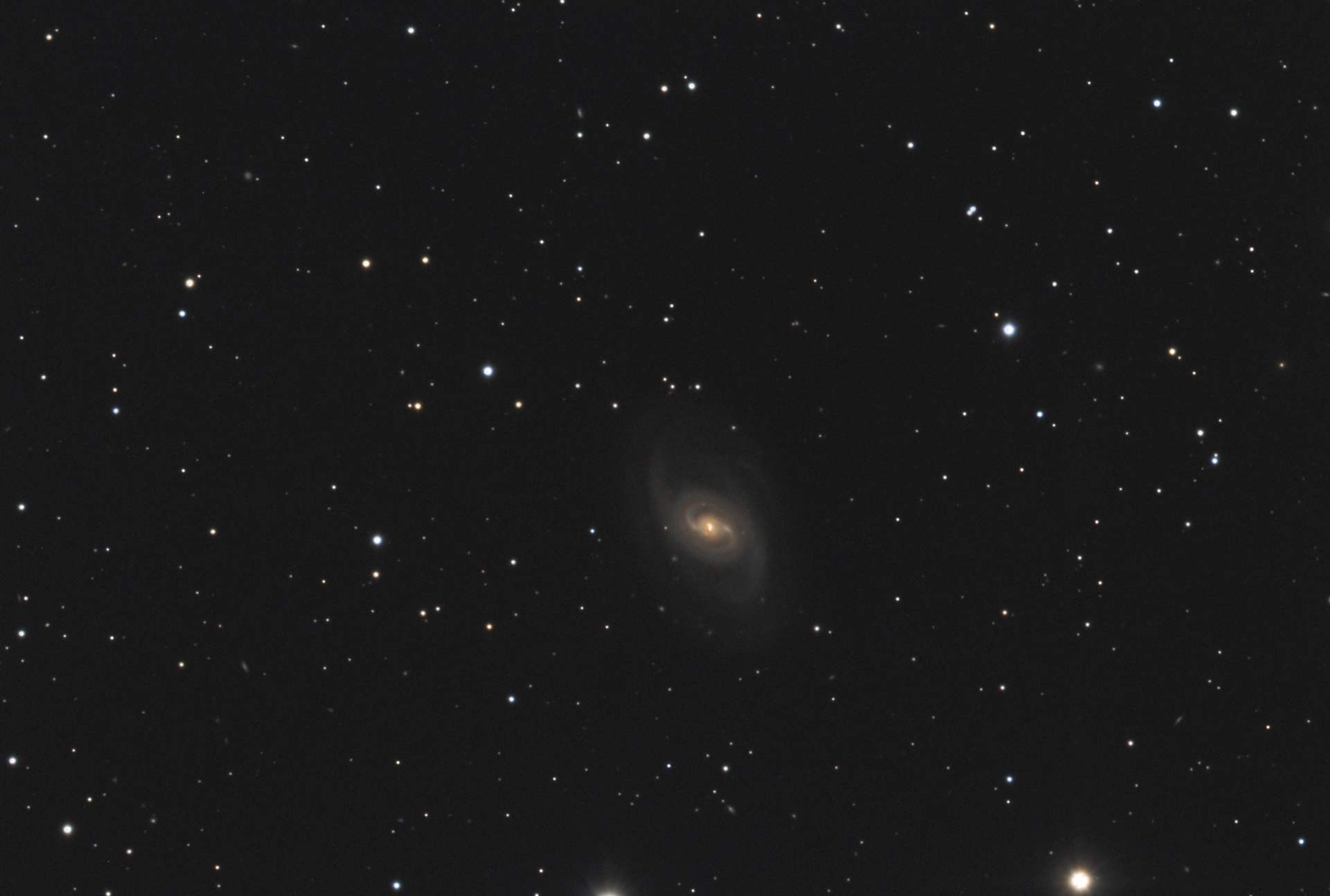

Poursuite de la revue des objets du Lynx avec cette spirale intéressante à imager.
C'est une spirale SB atypique avec un coeur très lumineux cerné par des spires beaucoup plus discrêtes.
Elle est de magnitude 12, éloignée de 90 millions d'années lumière. Son noyau de type Seyfert2 est occupé par un trou noir très actif qui forme un disque d'accrétion, origine de sa forte luminosité. Une mini spirale de quelques secondes d'arc (en apparence) s'enroule autour du disque d'accrétion. Cette singularité est bien visible sur les images de Hubble et résolue partiellement avec le C11HD .
Les spires externes de faible magnitude surfacique s'enroulent loin du coeur de la galaxie.

Conditions d'amusement : Acquisitions de Janvier 2016, C11HD à F10 & ST10XME.
Ciel de banlieue à SQM 19.35, seeing pré image à 1.6" d'arc, seeing longue pose entre 1.7 et 1.9" d'arc.
22 X 280 à 300 secondes en bin1. Surveillance continue du seeing.
R et B 25 mn par pose en bin2, sans surveillance particulière. G synthetique méthode Iris.
Monture G11 stepper
Traitements : Iris et PS CS2.

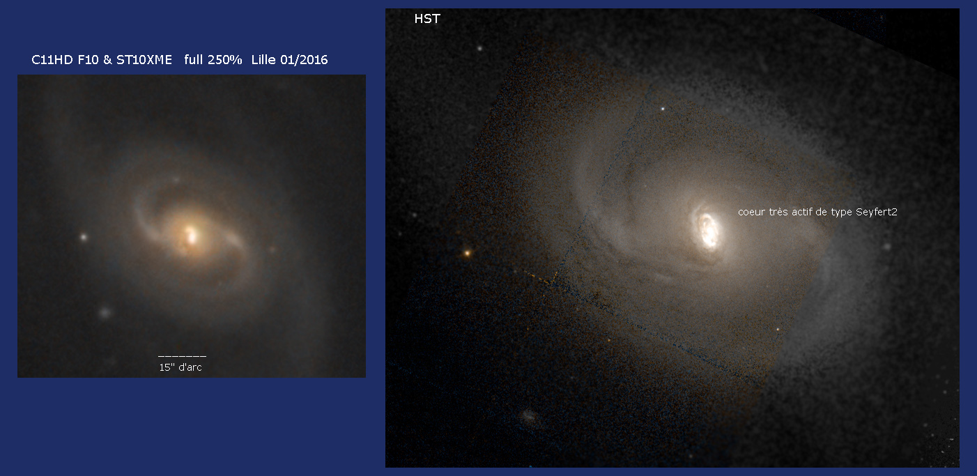

Recadrage avec l'image HST :

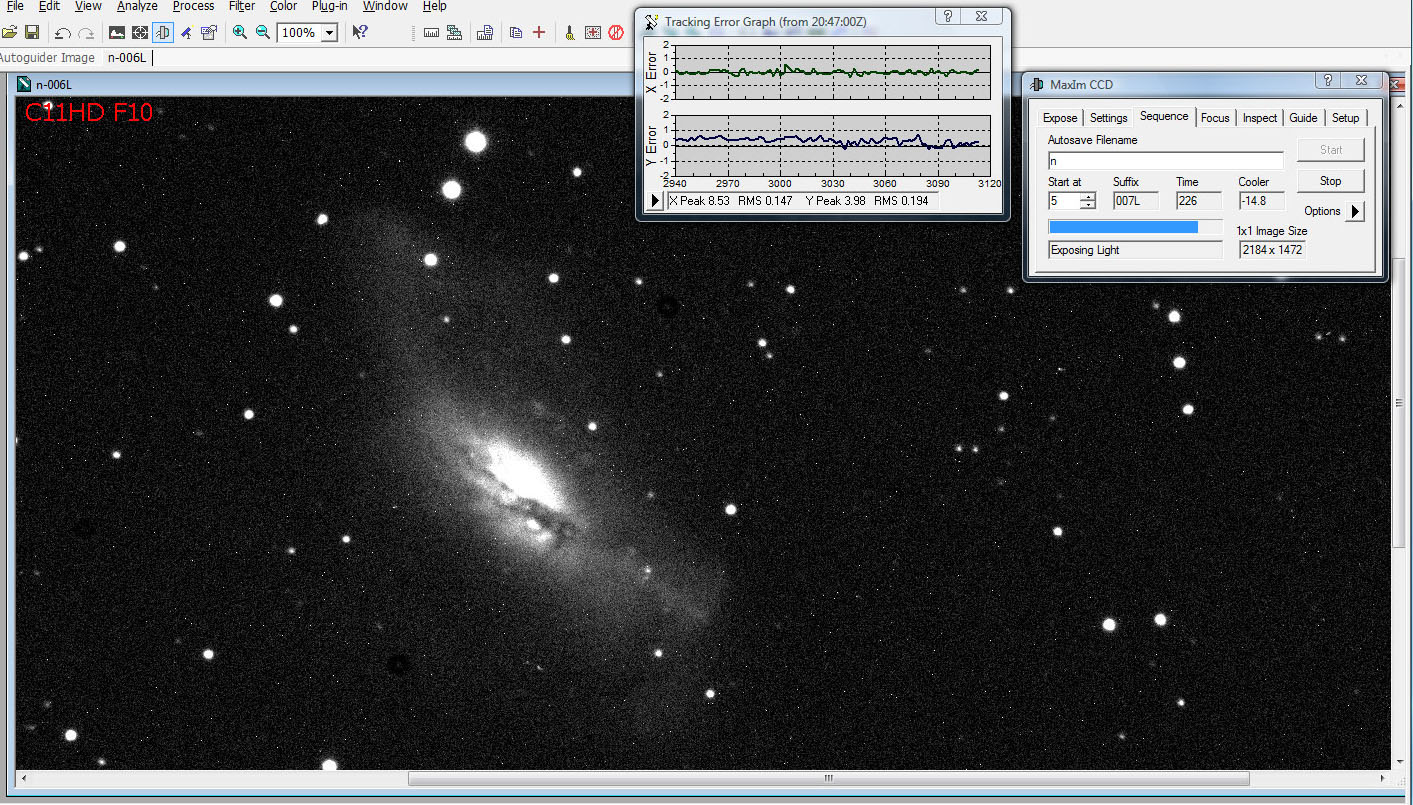

Enfin une capture d'écran au cours du suivi. J'observe un "bruit" de suivi en AD un peu plus marqué ces derniers mois. Ce n'est pas la turbu, donc c'est la G11 : je viens de recevoir ma commande de graisse ADERSEL Belleville, au MoS2. Après toute cette activité depuis 2008 une petite maintenance s'impose.

Orion : Oui, la G11 stepper est une bonne monture, un bon compromis pour l'imagerie. Ses moteurs ne tournent pas très vite en goto relatif, mais on trouve toujours une étoile de synchro pas trop éloignée de la cible.
Son tarif qui était de 2800 euros a augmenté fin 2015, conséquence de la parité Euro-Dollar. Elle est à 2950 euros actuellement, donc un tarif relativement correct qui assure le suivi aux petits échantillonnage avec les vis laiton Losmandy (paradoxalement j'ai un moins bon résultat avec le kit NS).
Ici je trouve le suivi plus chaotique, mais le seeing est néanmoins correct, <= 2.0" d'arc sur brute.
L'été dernier j'avais quelque chose de plus "lisse", c'est pour cette raison que je vais probablement changer la graisse en appliquant l'ADERSEL citée plus haut. Un exemple de suivi que j'apprécie :) :

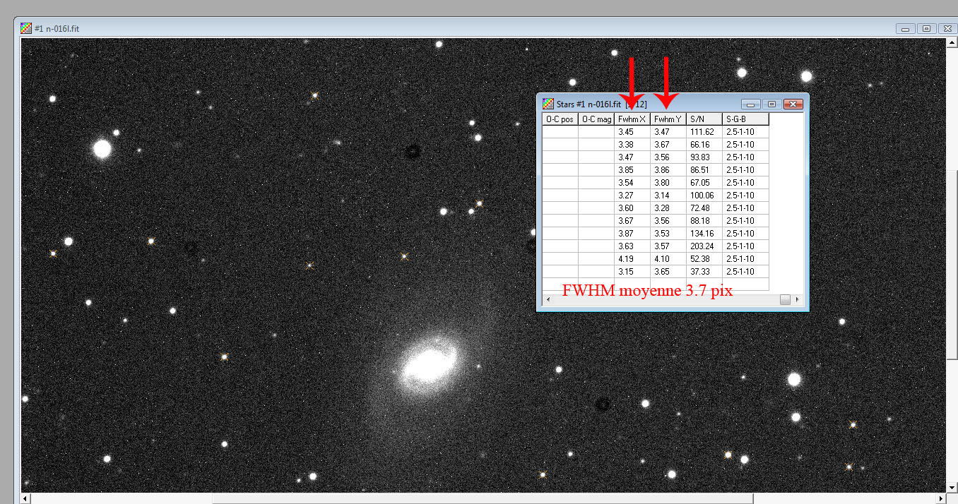

Quand tu dis seeing longue pose entre 1,7 et 1,9 tu te base sur la FWHM?
Avec ton échantillonnage à presque 0,5"/pixel ça donnerai une FWHM entre 3,4 et 3,8.
Tu mesure la FWHM sur les images unitaires ou sur l'image stacké?
Oui, c'est la FWHM en pixel qui indique le seeing. Ensuite tu multiplies cette valeur par l'échantillonnage.
Il est préférable de faire une moyenne à partir d'une dizaine d'étoiles.

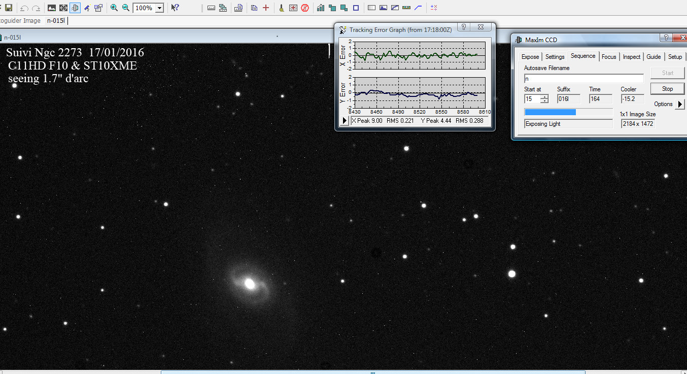

Une 1ere évaluation est faite sur pré image de quelques secondes (sans guidage). Cette valeur permet de valider le démarrage des acquisitions en luminance. Si ce n'est pas bon je fais uniquement du bin2 RGB, ce fut le cas hier soir.
Puis je surveille la FWHM de l'étoile guide, avec le Celestron HD c'est possible car le champ est bien corrigé sur le second capteur de guidage.
Puis je controle la valeur de FWHM sur brutes, toutes les 3 ou 4 brutes, sauf incident.
Tu vois, cela marche pas trop mal la surveillance via le capteur de guidage ;)
Tu vois une différence par rapport à la méthode de contrôle sur les pre images?
Oui, la surveillance permet surtout d'évaluer les dérives. C'est un bon indicateur.
Le contrôle sur pré images est issu de la MAP, de la recherche du creux de vague.
