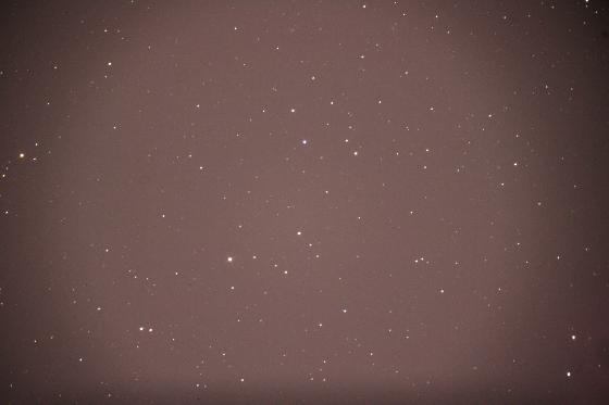

Salut tout le monde !
Je ne sais pas trop si c'est le bon endroit pour poser ma question.

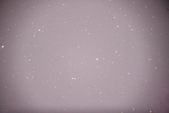

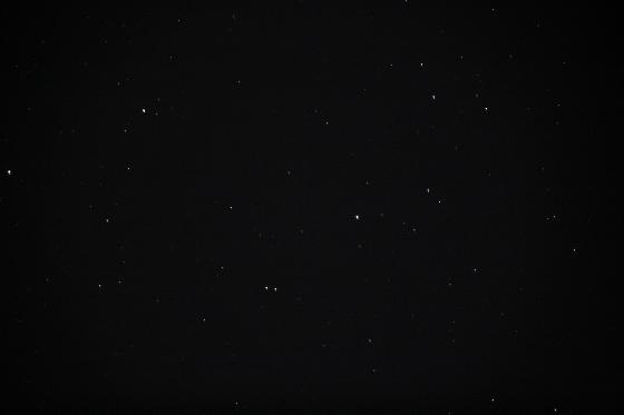

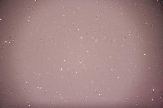

Profitant d'un tout petit peu plus de temps libre, je me suis remis à l'étude d'une problématique de taille quand on veut faire de l'astrophoto : la qualité du suivi de la monture.
Voilà, ça fait déjà un bout de temps que je ne m'en sors pas de mes déboires : pour chaque objet, je me retrouve quasi systématiquement avec 50% de déchet .... Et ceci même avec des poses de 30s !
Bon, j'ai au début beaucoup remis en question ma technique pour la MES, surtout que j'ai pas mal de focale (2030mm mais j'utilise quasiment tout le temps le réducteur de focale 6.3) mais quelque chose me chagrine particulièrement : certaines prises me donnent des étoiles bien rondes alors que d'autres sont ou déformées vers un sens ou carrément binaires ! (l'étoile est à 2 endroits avec un petit filé entre les 2). Ce n'est clairement pas un filé qui s'opère en continu.
J'ai fait une petite étude du décalage en fonction du temps en mesurant la position des étoiles, et j'ai retrouvé une courbe assez périodique .... Tiens donc ! Une erreur périodique ? ... Ca pourrait y ressembler, c'est comme s'il y avait un retard dans le suivi qui est d'un seul coup rattrapé ... J'ai pourtant vérifié le réglage des vis sans fin, et j'ai pas souvenir d'avoir eu de tels rejets il y a quelques années ...
Quelqu'un a un avis sur la question ? ... Je suis un peu désespéré, au point que je me demande si je ne vais pas renoncer à l'astrophoto ...
Je vais essayer de poster quelques exemples de photos ce soir pour illustrer mon souci.
J'aimerai surtout savoir si c'est corrigeable (pour les prochaines prises j'entends bien :) ) ou s'il s'agit d'un défaut important de la monture et irrémédiable ..
J'ai peur de connaître déjà la réponse mais, est-ce qu'éventuellement, c'est rattrapable avec de l'autoguidage ?
Merci d'avance pour vos réponses ;)

Oui il s'agit bien d'une erreur périodique ( EP ou PE pour les anglophones). Cette erreur se mesure très bien avec l'aide du webcam.
Si tu as des étoiles rondes parfois, alors cela ne vient pas de ta mise en station, mais bien d'un soucis mécanique... A 2m de focale, il vaut mieux avoir une monture qui tienne la route.

Bah oui, ça serait mieux avec plus d'infos : c'est une monture Celestron CG-5 avec SC8. Je fais mes prises avec un antique Canon EOS 20d
Sur ce site il y a quelques erreurs périodiques de montures :
http://demeautis.christophe.free.fr/ep/pe.htm
dont la CG5. Comme il y a des chances que ce soit très variable d'un exemplaire à l'autre, fais une mesure à la webcam.
Si l'exemplaire de la base est représentatif, alors tu as une erreur d'amplitude 40 secondes d'arc sur 600 secondes de temps, pas vraiment périodique en plus. C'est très largement insuffisant pour la photo et explique bien les "particularités" de tes images.
S'il existe une fonction de correction de l'erreur périodique (PEC), cela peut aider... à condition de bien l'étalonner et que l'erreur soit bien reproductible.
L'autoguidage suppose pour être efficace que la monture réagisse conformément aux instructions reçues, sans trop de délai (backlash) ou pire de départs à contresens. Dans ton cas, le risque de grosse galère est élevé. Essaie de voir si quelqu'un dans un club peut le mettre en oeuvre avant d'investir.
Et si la photo à longue focale te plaît vraiment, fais quelques provisions pour une monture ad hoc.

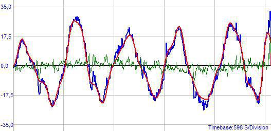

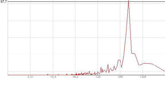

Voulant en savoir plus, la solution idéale était la mesure de l'erreur périodique.
Et enfin ! Le ciel s'est dégagé, on y croyait plus !
Après quelques essais infructueux, j'ai enfin enregistré quelques courbes. Mais voilà, je m'improvise dans un domaine que je ne connais pas trop, et j'ai vraiment besoin d'aide ...
Les enregistrements ont été produits avec Guidemaster. Les courbes ont été générées avec PECPrep.
Et voilà ce que ça donne :
Donc en bleu la courbe brute avec correction de la dérive, en vert le bruit identifié (ça turbulait un peu tout de même ...) et en rouge la courbe lissée.
A noter que les nuages se sont invités de la partie, surtout les 5 dernières minutes ...
Ensuite, en empilant avec une fréquence de 598s (ce qui correspond à la période de tour complet de la vis sans fin) :
Et enfin le spectre de fréquence :
On peut remarquer qu'il y a pas mal de soubresauts, ce qui m'inquiète quant à la capacité de corriger tout ça par autoguidage ...
J'imagine que quelques améliorations peuvent être envisagées, comme la revérification de tous les diverses pièces mécaniques de la monture; peut-être même qu'il faut envisager le remplacement de certaines pièces.
Mais je reste dubitatif quant aux résultats de ces mesures ....
En gros : c'est grave docteur ?.. :?:
selon moi parfaitement gerable par autoguidage, modulo le backlash en dec.
test l'autoguidage avec la config d'un pote si il veut bien te preter le neccessaire.
prevoir quelques ror quand meme pour l'autoguidage et un peu d’apprentissage. Tu en sera grandement récompensé par les résultats !

Comme tipi²: la courbe est raide, mais bien régulière, ça doit pouvoir s'autoguider. :)
Il te faudra un chercheur d'autoguidage et une caméra, genre QHY5L-IIc.
Celle-ci se trouve pour ±180€ livrée. Le chercheur vaut un peu moins de 100€.
Mais comme tu as capturé les courbes, je suppose que tu as déjà une caméra?
Donc finalement ça ne devrait pas te coûter trop cher.
Attention pour l'autoguidage, le montage doit être le plus rigide possible. Avec une caméra moderne, inutile de prévoir un réglage d'orientation (anneaux avec 3 vis), il y a toujours des étoiles pour guider. Mieux vaut fixer la lunette de façon rigide que de risquer des flexions.
Tu peux le calculer toi même si c'est gérable ou pas : il ne faut pas que la monture dérive de plus de 1/2 pixel du capteur principal pendant une pose d'autoguidage.
Je pense que tu aura intérêt à faire des poses assez courtes, entre 1 et 2s.
à la grosse louche, (je te laisse calculer précisément) ça doit faire 0,3" de dérive en 2s de pose
Modifié par olivdeso
En effet, pour un amateur qui semble désespéré, le fait de sortir ces courbes EP ainsi que ses harmoniques témoigne d'un certain "savoir faire", un grand pas dans l'imagerie ;)
Tu vois que 100% des harmoniques sont imputables à la vis, à sa période de 600 secondes. Le reste c'est peanut, ou presque. Tu as quelques sous harmoniques qui ne sont pas préjudiciables, quant aux "soubresauts", c'est à dire le "bruit", ils sont plutôt conséquence de la turbu ou plus simplement aux erreurs de mesures.
Bref tout cela est autoguidable, à 2 metres de focale je ne sais pas, mais avec le réducteur 0.63 certainement. Il te faut quand même une petite lunette guide ou un diviseur optique compte tenu de la focale résultante.
Bonne continuation

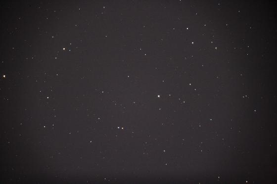

Profitant d'un ciel bien dégagé samedi soir dernier, j'ai enfin pu faire quelques nouveaux essais d'autoguidage avec cette fois-ci prises de photos. Pour cela, j'ai dû me contenter d'une installation un peu sommaire : la lunette guide installée tant bien que mal sur le système pour monter l'appareil photo en piggy-back. Je conçois que le système est un peu foireux, tenu par une simple vis au pas Kodak, mais ça a le mérite de tenir à peu près. Bon, du coup, impossible de choisir une étoile guide pour faire une capture bien précise. Du coup, s'agissant de tests, j'ai choisi l'inverse : je vise une étoile bien visible avec la lunette guide, et je prends une portion du ciel au hasard.
Bon, en ressortant du placard ma lunette de 66mm, je me suis rendu compte que je m'étais planté sur la focale; j'étais persuadé qu'elle faisait 600mm de focale, alors qu'elle n'en faisait que 400 ! Le côté positif, c'est qu'elle est du coup plus lumineuse; par contre, l'inconvénient, c'est que j'augmente inévitablement l'échantillonnage. Et avec 1279mm de focale de mon tube, je me retrouve plus que limite. En plus, on est à presque 2kgs de poids … Pfff …Tant pis, on est là pour des tests pour le moment, je tente donc avec …
5 poses sont prises : dans l'ordre, 30 secondes, 1 minute, 2 minutes, 5 minutes et 10 minutes : (désolé, je suis obligé de compresser en jpeg, sinon, ça tient pas ici :) )
3291-1459360540.jpg3291-1459360585.jpg3291-1459360621.jpg3291-1459360648.jpg3291-1459360678.jpg
Bon, on remarque tout de suite le vignettage et une déformation des étoiles en bord de champ (jusque-là, rien d'extraordinaire).
En "zoomant"(1x "Zoom in" dans Iris sur une RAW; je ne sais pas de combien ça "grossit") sur une étoile brillante au centre de l'image, on obtient :
On voit surtout que la 10 min a peu cafouillé ….

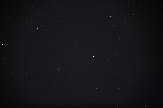

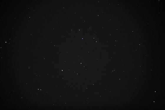

N'écoutant que mon courage (hum …), je choisis une autre configuration : je mets une barlow x2 sur la lunette guide, pour doubler ma focale et obtenir un meilleur échantillonnage; problème : elle n'est vraiment pas de super qualité (une vielle Meade que j'ai ressorti des placards). Ca se confirme quand je vois la gueule que prend l'étoile guide à l'écran … Tant pis, on continue !
Et voilà ce que ça donne (mêmes poses)
3291-1459360709.jpg3291-1459360741.jpg3291-1459360770.jpg3291-1459360804.jpg3291-1459360832.jpg
Bon, là c'est carrément la bérézina : rien de récupérable là-dedans.
En zoomant sur une étoile comme tout à l'heure, on constate l'ampleur du désastre :
J'avais constaté que Guidemaster peinait beaucoup à maintenir l'étoile au centre, surtout à la fin, il l'a presque perdue …
