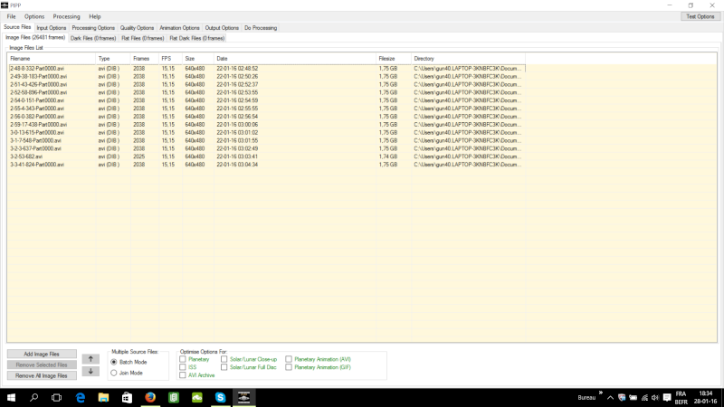

j'ai des info avec pipp mais je ne sais pas si l'heur qu'il me donne est le début ou la fin de la prise
ou simplement la création du dossier
Modifié par gun4045
quand tu charge les vidéo dans la première fenêtre
j'ai une heur mais je crois que c'est la création du dossier
je ne sais pas si cela correspond au début de la capture

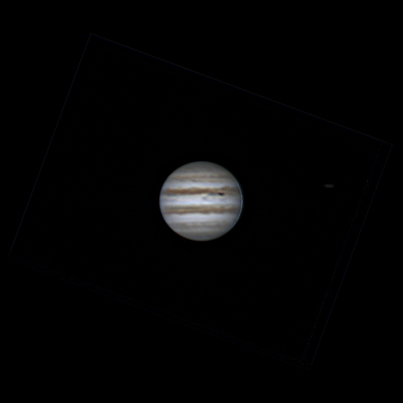

voila mon teste dérotation foireuse de 15 avi traité et tout
on vois nettement plus de détaille que sur un seul avi traité
bon il reste de la rotation j'ai fait au pif la prise de mesure ,comme je ne trouvais pas le fichier txt ez planetary

Petite remarque, à droite du globe tu as un problème de bord, cela ne semble pas être présent sur ton image d'origine, donc c'est que les images ne sont pas bien alignées dans le gabarit, si après avoir essayé plusieurs fois tu as toujours cette même imperfection, coche la case AB correction, cela peut estomper ou complètement effacer cette anomalie !
Comme Will, je pense qu'il y a un petit soucis d'alignement du gabarit ce qui génère l'effet de bord constaté... mais sans l'heure, il est vrai que ce n'est pas facile !
