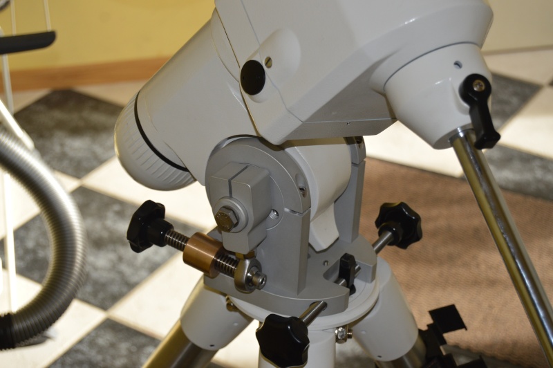

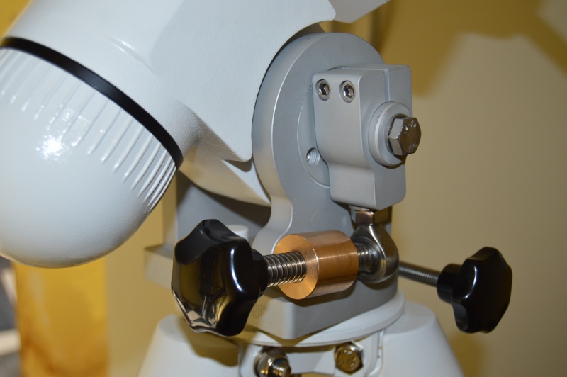

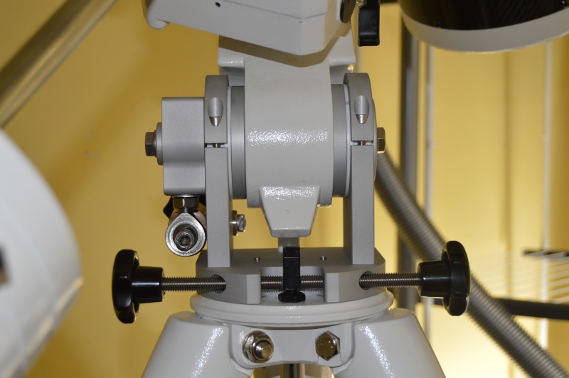

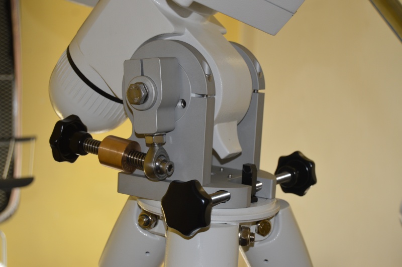

finis les emmerdement de visse dure en latitude neq6
salut
voila une autre optimisation que j'ai fait sur mon neq6
j'en avais assez de ne pas régler correctement la latitude du lieux
et des grosse difficulté a bien aligné la polaire dans le viseur
et ses maudite visse qui plie c'est vraiment pas top
le matériel est vraiment de bonne facture réalisation très propre et soigné
voila la modif
nico

salut
franchement c'est du solide je n'ai pas remarqué de contrainte ou autre que se sois
je suis très satisfait
le réglage en l’attitude est très facile et précis
pour le système d'axe c'est très ingénieux
c'est un système qui est pressé contre la monture cela ne bouge pas
il y a deux grosse bague en teflon ou cela pivote
en tout cas moi je suis très content la facture est vraiment très bonne
300€ ne me semble pas cher
je crois qu'une fabrication unitaire chez un spécialiste couterais beaucoup plus
altair01 j'ai vus se système également
je ne l'ai pas pris car malgré des graissage et desserrage des visse en dessous des cache de la monture cela restait très très difficile a tournée
ici avec le réglage en l'attitude déporté c'est un vrais régal
c'est même super pour faire des réglage en drift aligne avec phd2
en fin moi je suis satisfait

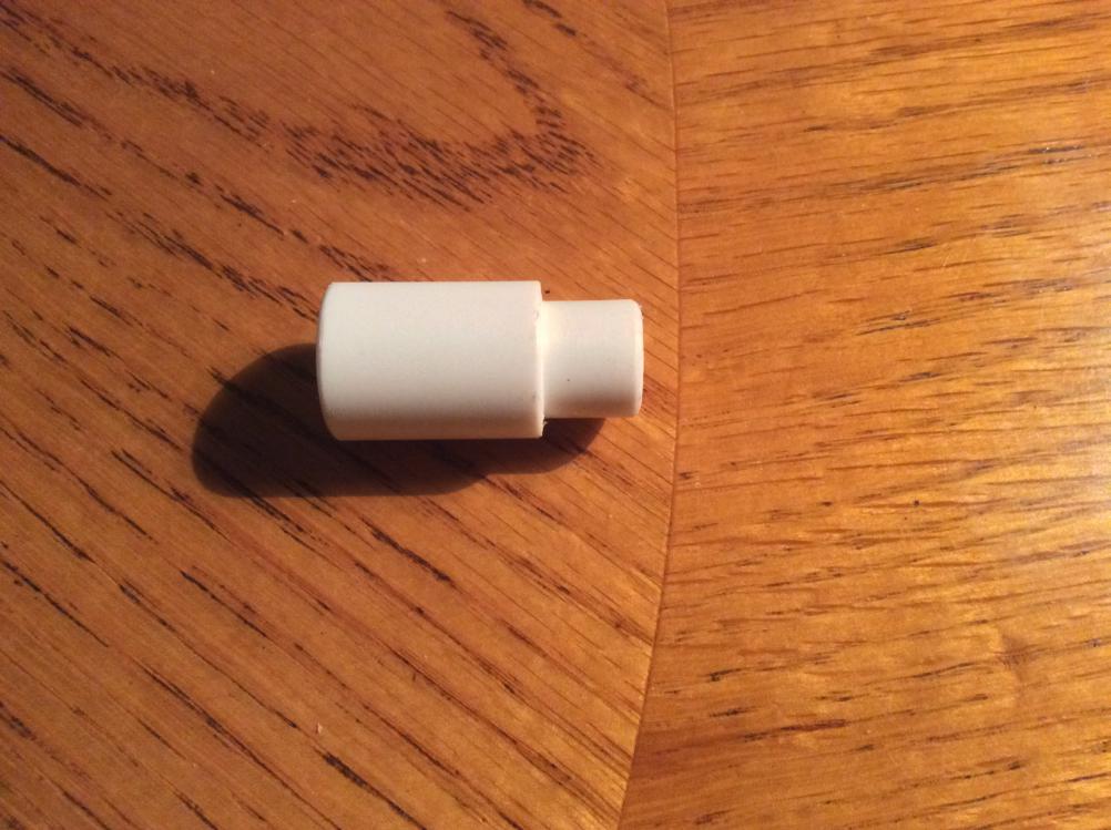

Bonsoir ,
Je suis en train d'assembler les pièces du Wedge EQ6 et je me retrouve avec une pièce de couleur blanche en forme de tube et ne sachant pas où la positionner
voici la photo
merci de votre aide
Au vu des quelques photos, ce doit être un élément qui sert de butée et se placerait dans 1 des trous du socle une fois que le tout est monté.
