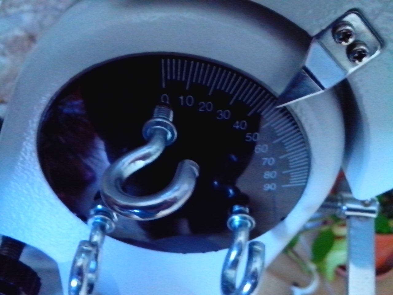

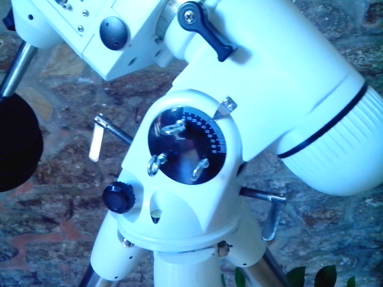

Le problème d'axe d'altitude de l'EQ6 ce n'est pas la vis de réglage...
Certes elle est un peu molasse mais surtout l'axe qu'elle est censée régler est contraint ! :o
Derriere le cache " NEQ6 Pro" en plastoc il y a 3 vis de freinage. ces 3 vis agissent comme des plaquettes de freins sur un disque. Du coup forcer sur un truc freiné... Avez vous déjà essayé de pousser votre voiture avec le frein à main tiré ?
La solution ne coute rien: 3 trous et 3 vis.
1- Faire sauter proprement le cache. Si par malchance il casse c'est 20 balles chez pierro.
2- Retirer les 3 vis 6 pans bien cachées dessous ( soyez intelligents faites le monture à vide ^^ )
A ce moment comme par magie l'axe n'est plus contraint et la vis fait son office à merveille.
3- Reperer sur le cache où pratiquer les 3 trous. Percer.Mettre en place nos 3 nouvelles vis ( en M4 ou 5 je ne sais plus ).
4- Recoller le cache.
Voilà, c'est fini. Un bricolage à la portée de tous pour pas un rond. Quand on veux regler on desserre. C'est le même principe que les freins d'AD et de DEC.
PS: Là pas le temps mais j vous mets une photo ce soir.
Désolé j'ai tardé à poser les photos, les voici:
Ca pourrais être plus esthétique avec des molettes, j'ai fais avec ce que j'avais sous la main. En tout cas c'est efficace et c'est bien tout ce que j'en demandais ;)
