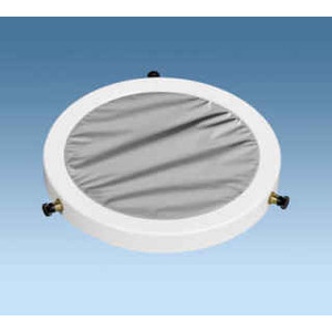

j'envisage de faire mon filtre solaire pour mon dobson 300mm, mais je me pose une question.
Puis-je faire un filtre solaire qui fasse toute l'ouverture de mon tube ou mieux vaut décentrer cette ouverture en la faisant plus petite.
Merci de votre aide
Bonsoir, je vais répondre à ta question par une autre question : pourquoi vouloir brider les possibilités d'un tel instrument alors que le diamètre reste le pilier incontournable de l'observation ? Aurait-on l'idée d'en faire autant sur un 150 en le réduisant à 60 ?
Donc, fais toi plaisir, profite du potentiel de ton instrument, pense à bien fixer ton filtre (astrosolar ?) et ajoute un UV/IR Cut (ou un Continuum, un K...) sur tes oculaires, par précaution.

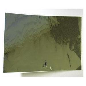

J'avais lancé cette discussion similaire à la tienne, tu y trouveras des infos. Le filtre à faire soi-même est un jeu d'enfant.
Par contre, avec un 300, je te conseille vraiment un filtre IR/UV cut...
La référence de la feuille que j'ai utilisé est celle-ci, le filtre est celui-ci
Attention, bien penser à faire un petit filtre pour le chercheur avec la chute des coupes de la feuille :cool:
