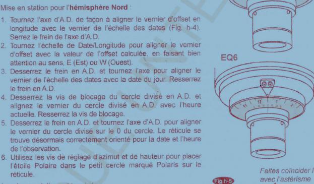

pour faire la mise en station de ma SW EQ6, je dois tourner le cercle divisé en A.D. pour mettre l'heure actuelle en regard du vernier.S'agit-il de l'heure locale ou de l'heure TU ? :?:

rien à voir avec l'A.D. voir point 4 de la mise en station pour l'hémisphère nord du manuel.
heure locale. Si tu as récupéré l'angle horaire au moyen d'une appli ou d'un GPS
C'est ce dont je me doutais.Quand on lit la notice il n'est d'ailleurs question que de date et d'heure, pas d'angle horaire dans cette procédure-ci.Il en existe une autre que j'ai trouvé sur le net où on utilise l'A.H. de la polaire (http://perso.orange.fr/astronomie-webcam/page_254_1200/ang_polaire.zip)
