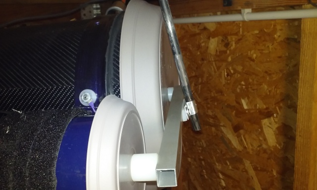

lorsque je ferme le toit, ils viennent se poser automatiquement par un système de biellettes et de leviers sur le télescope ainsi que sur la lunette.
Finit le stress de laisser les tubes ouverts le reste de la nuit.

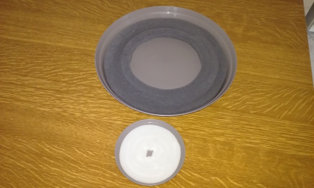

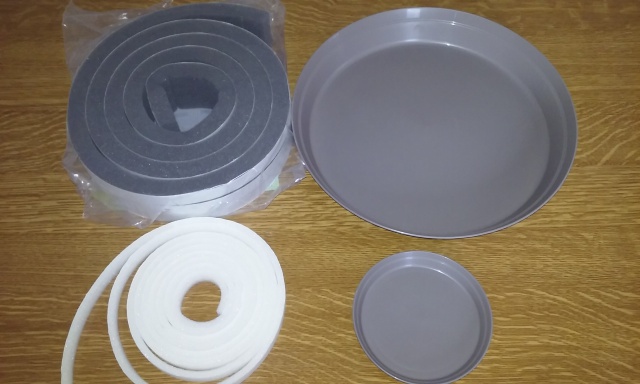

Les bouchons ce sont des dessous de pot de fleur en plastique,
La mousse à l'intérieur est ce que l'on utilise pour calfeutrer les fenêtres peu dense,
les bouchons sont fixés sur un tube en aluminium intercalés d'une entretoise en teflon de petit diamètre ici 20mm de façon à garder un maximum de souplesse pour bien se plaquer sur la partie avant des tubes.

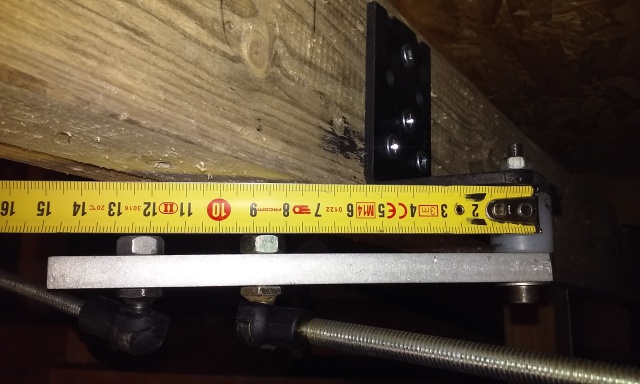

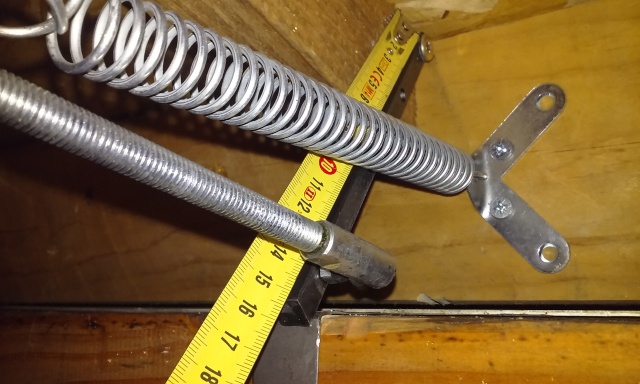

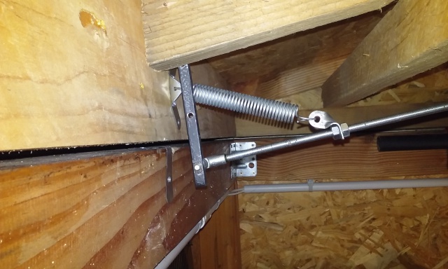

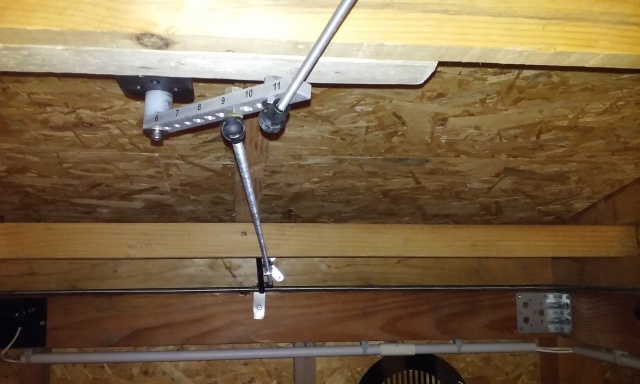

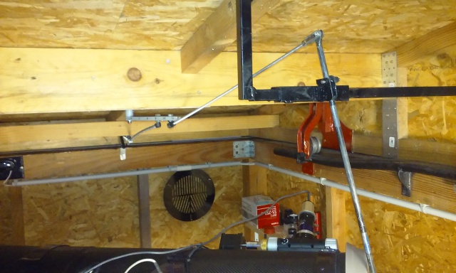

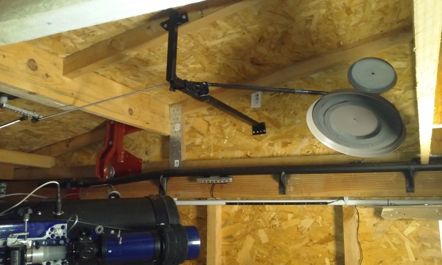

Le principe du système: c'est un bras de levier fixé sur la partie mobile du toit
qui pousse sur une tige, celle ci est aussi sur un autre levier qui transmet le mouvement sur une deuxième tige reliée au support des bouchons

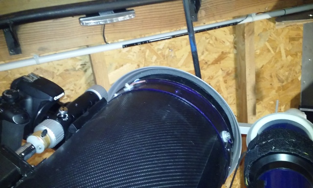

bouchons totalement levés après les 10 premiers cm d’ouverture du toit
télescope et lunette totalement fermés

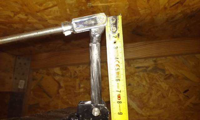

je vous donnerai les dimensions des bras de leviers, afin d'obtenir un mouvement de 85° environ des bouchons pour un déplacement du toit de 10cm, comme ça il est toujours fermé, à l'abri de la pluie pour pouvoir bricoler.

non pas de risque, il est possible aussi de fermer le toit mais pas jusqu'au bout (2 cm avant le fin de course) comme ça les bouchons ne sont pas encore en appui sur les tubes.

une petite correction après essai, ce n'est pas de 2 cm qu'il faut ouvrir le toit pour séparer les bouchons des tubes mais seulement de 5 mm .
Une autre solution simple pour éviter de stocker l'humidité après fermeture est de faire une multitude de trous sur les bouchons là où se trouve la mousse.
