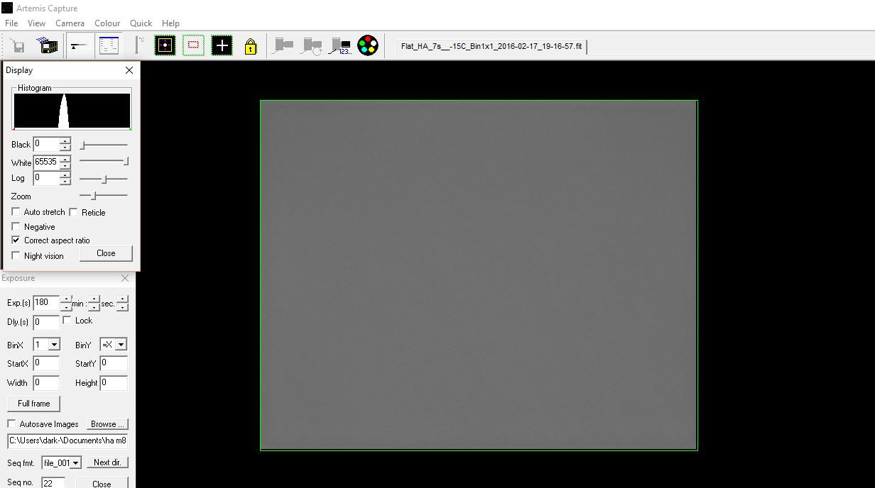

Voici un lien dropbox pour un fit de FLAT HA
https://www.dropbox.com/s/b94vjmz9fbde7am/Flat_HA_7s__-15C_Bin1x1_2016-02-17_19-16-57.fit?dl=0
Merci
Pour info, j'ai aussi un masterflat bizarre (pas de trame diagonale mais un genre de marbrage) en ha avec mon Atik one 694.
Je montrerai si nécessaire (pas sous la main là).
Je ne sais pas non plus d'où ca vient car c'est OK avec les autres filtres.
Bon, je viens de voir ton image.
Le seul problème que je vois c'est que ta dynamique est peut être un peu basse.
C'est bien tes niveaux de visualisation qui posent soucis. Comme le lien que tu as envoyé.
exemple ci dessous en resserrant les niveaux.
Le capteur est bien illuminé, pas de poussière.. Tu pourrais même te passer de flat.
Pour moi c'est donc tout bon. Tu peux même surement repasser l'écran de flat à 12V :)

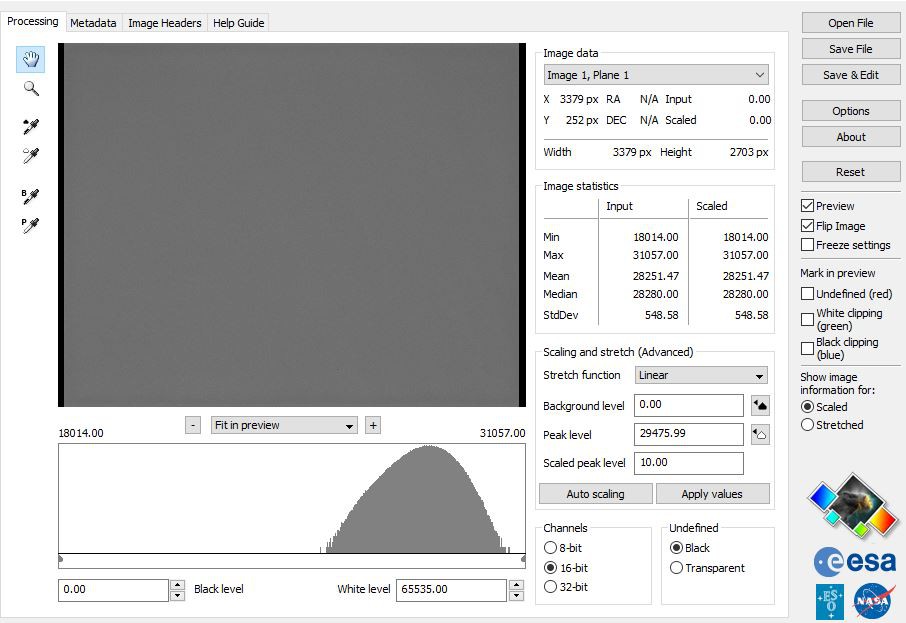

Edit:
Et un dernier avec fits Liberator.
Je pense que tu as été trompé par l'échelle de ton soft de visualisation.
Si on regarde la courbe ci dessous. Tu as ton flat qui "semble" être à 75%. Mais si tu regardes les valeurs de début et de fin de cette courbe, tu es en fait entre 18000 et 31000.
PAs de trame bizarre :)

Merci beaucoup pour cette analyse :)
Je vois sur ton screenshot le min/max de 18000/31000. Mais je ne sais pas interpréter ces valeurs. Ce sont des bonnes valeurs, quelles seraient les valeurs idéales ?
Encore merci !
Ta CCD a une dynamique comprise entre 0 et 65535 (ADU).
Ces valeurs correspondent au limite basse et haute de ta capture (en l’occurrence ton flat).
J'applique personnellement la fameuse rêgle des 2/3. Tu devrais donc taper aux alentours de 42000 (à une vache près hein :))
Maintenant, les tiens devraient être utilisables.
Un spécialiste confirmera ou pas (dans ce cas, je fais une grosse connerie), mais sans poussière et avec un capteur pleinement couvert je n'applique pas les flats histoire de ne pas ajouter de bruit :)
