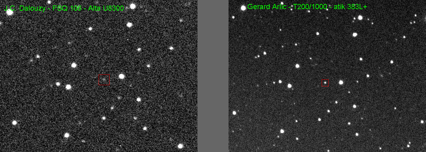

Pour visualiser la bête, voici un crop de chacune de nos 2 acquisitions.

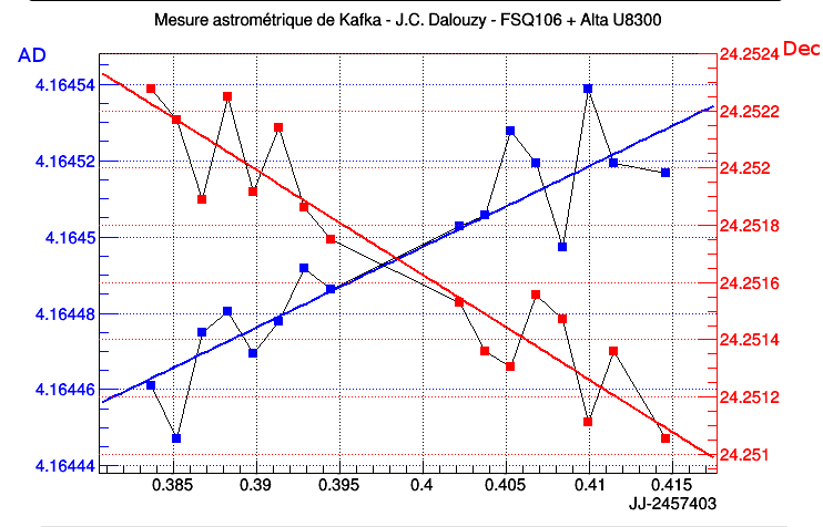

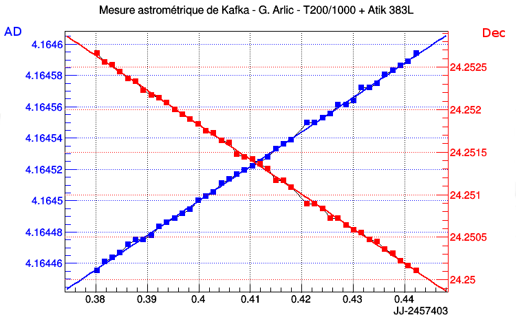

Pour ces raisons, j’ai fait une réduction astrométrique automatique de 41 images acquises par Gérard et 18 images acquises par moi-même. C’est le logiciel Prism qui s’est chargé de faire cela de façon automatique. La précision de la réduction astrométrique sur les images de Gérard était de l’ordre de 0.12’’, alors que la précision sur mes images était de l’ordre de 0.37’’.
Au final, la position de l’astéroïde en ascension droite et en déclinaison mesurée sur les images de Gérard et de moi est tracée en fonction de la date de prise de vue.
On note bien, une dispersion des mesures beaucoup plus importantes sur mes images que sur celles de Gérard. Les explications ont déjà été données plus haut.
Grâce aux régressions linéaires ajustées sur les points et en fixant une date arbitraire, on en déduit la parallaxe de l’astéroïde.

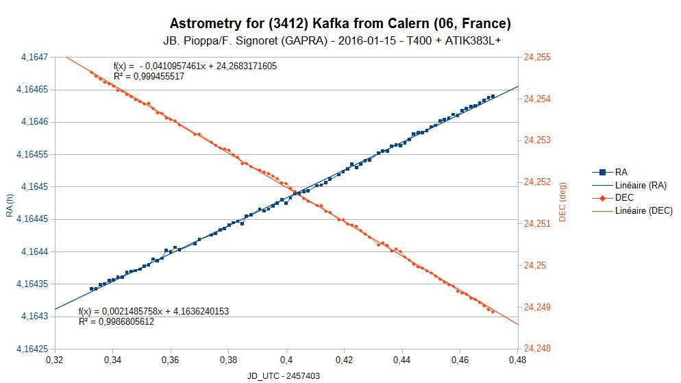

Étape 3 : Régression linéaire
Ouvrir le fichier des positions.
Si nécessaire, remplacer les "." par des "," (format numérique français).
Coller les données dans un tableur (j'ai utilisé LibreOffice).
Créer un diagramme, avec fonction régression linéaire, pour l'ascension droite et la déclinaison :

Mes résultats avec Astrometry.net sont :
Parallaxe de 0,87" +/- 0,38
Distance de 0,85 UA +/- 0,37
La valeur de la parallaxe semble vraiment grande, par rapport à celle théorique, et celle obtenue par Jean-Christophe et Gérard.
Avec PinPoint, c'est encore pire.
Je pense que cela vient du fait que nous n'avons pas utilisé la même méthode de réduction astrométrique.
J'ai demandé les images à Jean-Christophe, pour voir ce que ça donne avec une méthode unique d'astrométrie.

Le résultat est en km, et peut être converti en UA.
Étape 10 : Calcul des incertitudes
Dans le tableau des mesures de position, ajouter une colonne dRA² et dDEC².
Créer une formule pour cette colonne : différence entre la valeur mesurée et celle calculée à l'aide de la fonction affine trouvée. Élever au carré.
Calculer la moyenne pour chacun de ces deux colonnes.
Cela correspond à la variance. On peut en prendre la racine carrée (écart-type) comme estimation de l'incertitude.
Convertir les deux valeurs en arcsec (voir étape 6) : on obtient dRA1, dRA2, dDEC1, dDEC2.
Il faut ensuite propager l'incertitude dans les calculs.
Je me suis basé sur ce document.
Pour DeltaRA et DeltaDEC, on fait une différence. Il faut donc additionner les incertitudes :
ddeltaRA = dRA1 + dRA2
ddeltaDEC = dDEC1 + dDEC2
Pour la parallaxe, en calculant les dérivées partielles comme expliqué dans le document, on a :
dP = DeltaRA x ddeltaRA / P + DeltaDEC x ddeltaDEC / P
Pour la distance de l'astéroïde, on utilise la formule proposée pour les produits/quotients. (en supposant qu'on arrive à estimer la précision de la mesure de la base dB sur Google Earth) :
dD = D x (dB / B + dP / P)
Résultats :
On obtient ainsi :
- La parallaxe P +/- dP
- La distance D +/- dD
Il faut adapter le nombre de chiffres significatifs à la fois pour l'incertitude et le résultat. Si quelqu'un sait comment déterminer ce nombre, je suis preneur.
N'hésitez pas à me donner votre avis sur ma méthodologie, ou de me faire corriger des erreurs.
