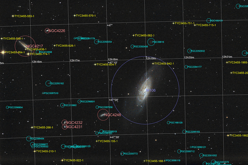

Quelques grosses tachouilles et plein de petites:
Encore pour le partage!

C'est très beau! J'aurai bien vu un cadrage un peu décalé pour mettre moins bord de cadre NGC4217.Je suis aussi d'accord sur le coté un peu trop bruité.
Merci.
Le cadrage est à revoir pour recentrer NGC 4217. Bien d'accord avec toi.
Une belle galaxie qui serait sûrement mieux avec un peu plus de poses :)
Merci.
Des poses des poses encore des poses... c'est simple l'astrophoto:D
Merci.
Ben oui, qui ne s'est jamais fait avoir lors du traitement des images ? Flute, j'aurais dû viser un peu à coté de l'objet principal pour avoir les objets secondaires bien placés :cry:
Aujourd'hui, pour m'éviter de me mordre les doigts après coup, sur le logiciel de cartographie où est connectée la monture, je visualise en permanence le cadre matérialisant le champ de la caméra. Cela permet directement de recadrer la prise de vue en déplaçant légèrement la visée. Depuis, ça va beaucoup mieux ;)
Je fait cela aussi. Pourquoi ne l'ai je pas fait à cette époque?
En y repensant, je pense que j'étais en train d'optimiser (/comprendre le fonctionnement de) PhD2 et l'autoguidage. J'ai du prendre quelques clichés de M106 en guise de cible sans vraiment faire attention au cadrage et voir également la tronche qu'elle avait.
