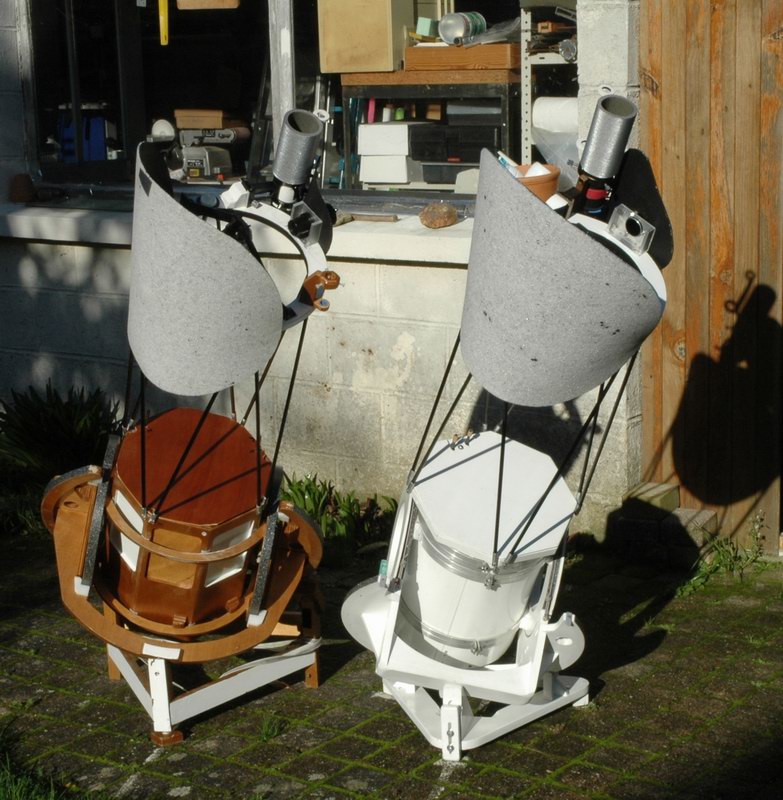

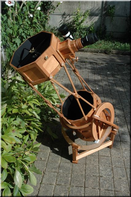

Un gros up pour cette monture que je possède encore et qui a subi pas mal de modifs mineures au fil des ans et quelques unes plus importantes récemment.
A noter que le titre est faux et que ce n'est en fait pas une monture "fer à cheval" mais une monture splitring soit "anneau ouvert".
La monture fer à cheval est un peu différente et comporte quelques restrictions de pointage de part sa construction mais à l'époque je ne le savais pas :be:

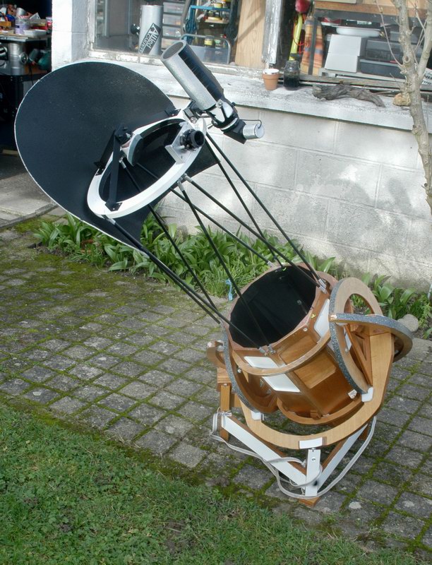

La monture à sa sortie d'atelier (détaillée sur le lien du premier post) :

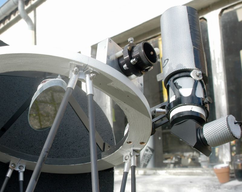

Et la voici dans son état actuel. Au fil des ans cette monture a gagné un peu de peinture blanche pour mieux voir la monture la nuit et éviter divers incidents :rolleyes:, un PO kinéoptic, des revêtements en stratifié ébony star sur les tourillons et le split ring pour une glisse optimale, Une modif du barillet de primaire pour pouvoir collimater depuis l'avant avec l'oeil à l'oculaire, un nouvel anneau de secondaire pour le gain de poids et une meilleure ergonomie, des barres de triangulation carbone pour un poil de rigidité supplémentaire.

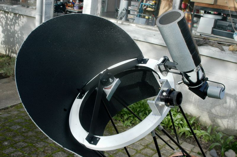

Anneau secondaire avec araignée pyramidale comme j'avais sur mes autres montures, pare lumière en EPP de 3 mm d'épaisseur(poids et consistance du polystyrène expansé, mais bien plus solide. Utilisé en modélisme avion).
Fixations hautes de barres de triangulation. Petite adaptation des supports du fait que les attaches basses se trouvent fixées sur un octogone.

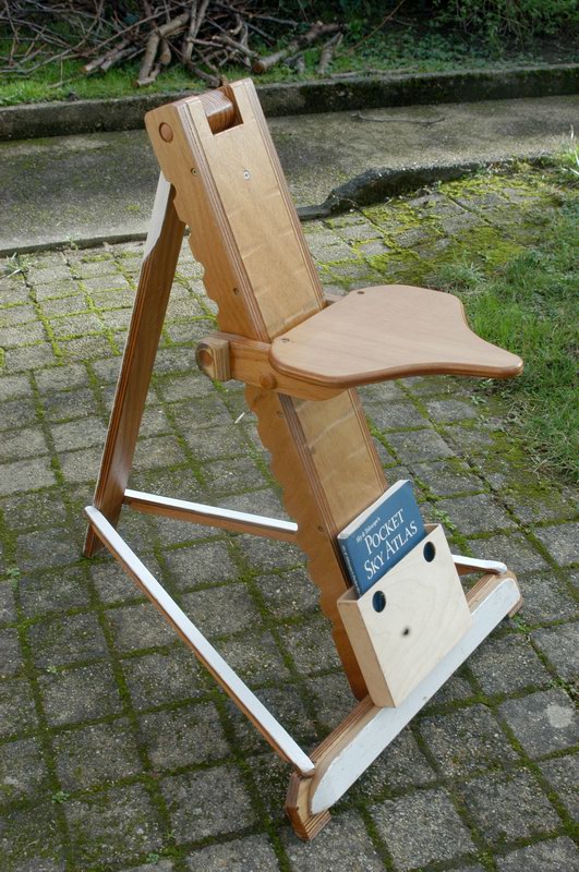

La chaise assortie a aussi gagné un peu de peinture blanche ainsi qu'une boite à PSA ;)

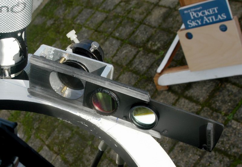

J'ai profité de la modif de l'anneau secondaire pour intégrer un tiroir à filtre de fabrication perso et économique que je vais détailler sur un nouveau topic (fixation et indexation par aimants) :

Je trouve quand même que la première version tout en bois reste de loin la plus belle !
Albéric
salut Albéric,

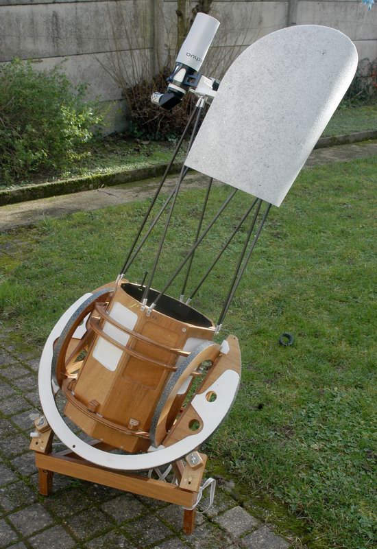

Il est prévu que je revienne plus tard à la version tout bois après quelques changements sur la cage secondaire.
Disons que là, c'est une petite transition pour une prévision de monture un peu dans le genre de ce que j'avais fait pour Takaya( http://www.reto.fr/modif/imagepages/image1.html).
Il me reste un bout de tube et pas mal de bois, alors on va utiliser tout ça ;)

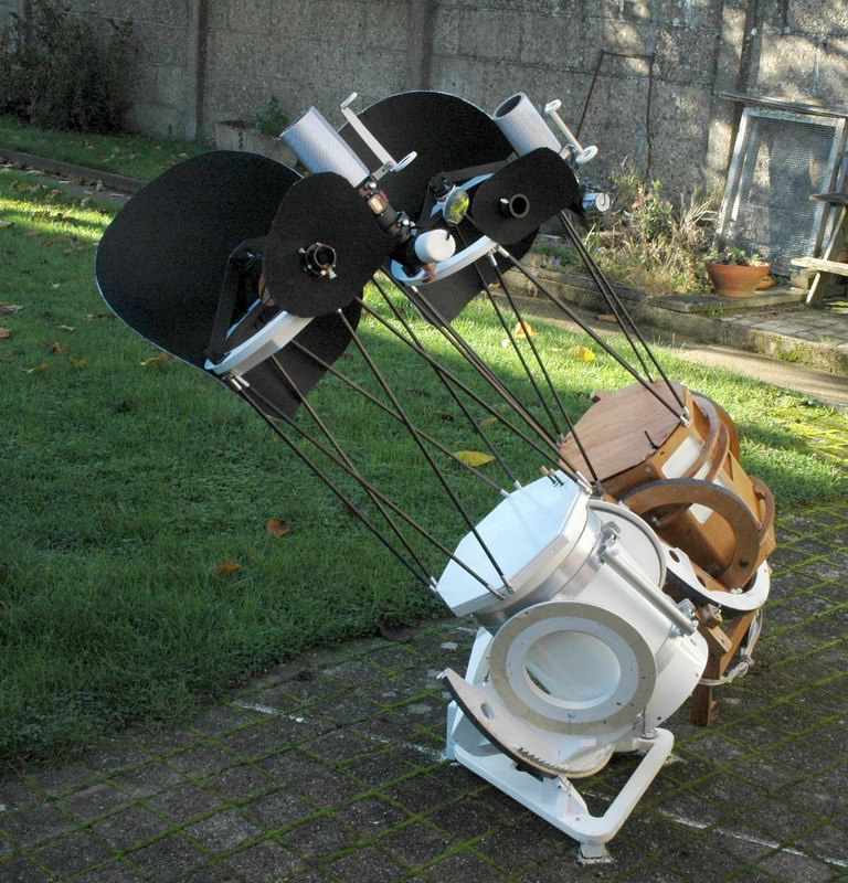

Le télescope va retrouver sa cage secondaire et ses barres serririer d'origine maintenant que cet anneau est parti sur l'autre monture.
Pour l'EPP, au point de vue poids c'est comparable à du polystyrène expansé (20gr par litre). Mais c'est nettement plus solide bien que très souple.
On le déchire quand même sans effort, mais ça se répare et se renforce facilement aussi(colle cyano ou scotch).
On doit pouvoir faire des bafflages complets sans problème et cela existe aussi en noir.

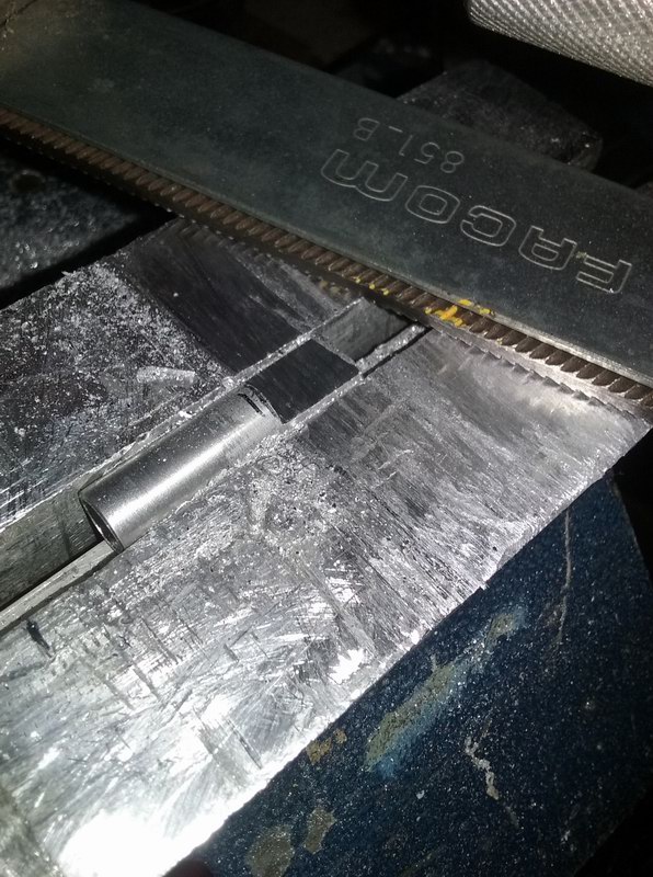

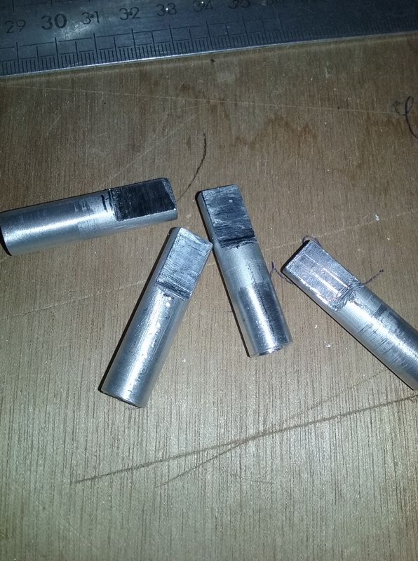

Ah, ça y est me revoilà en train de tailler du bois et de l'alu...
Cette monture s'ennuyait ferme faute de miroir, et comme je l'avais un peu cannibalisée pour la nouvelle mouture, j'ai décidé de la remettre au goût du jour donc refaire une cage secondaire plus légère et plus fonctionnelle et lui refaire les triangles du barillet qui étaient partis sur la monture d'à coté.
Peut-être aussi une petite modif de la base à venir...

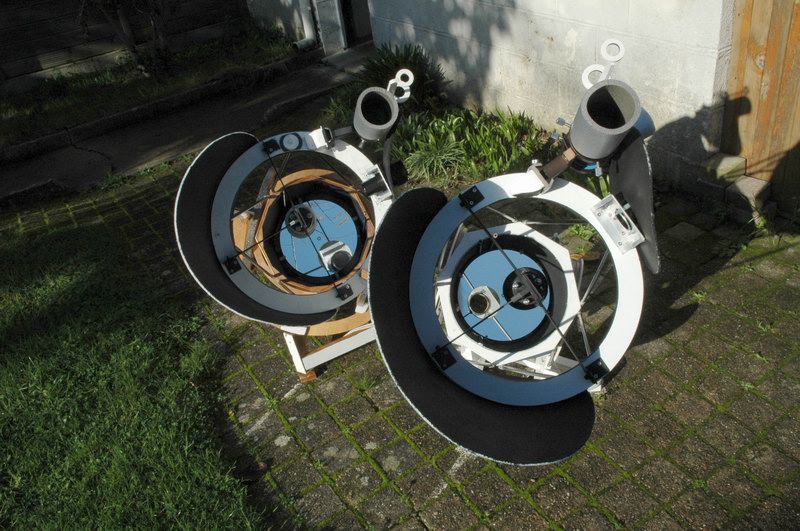

De quoi observer en formation...
Je vais bientôt pouvoir faire de l'interférométrie, un observateur à chaque oculaire et on compare nos vues ensuite :be:
