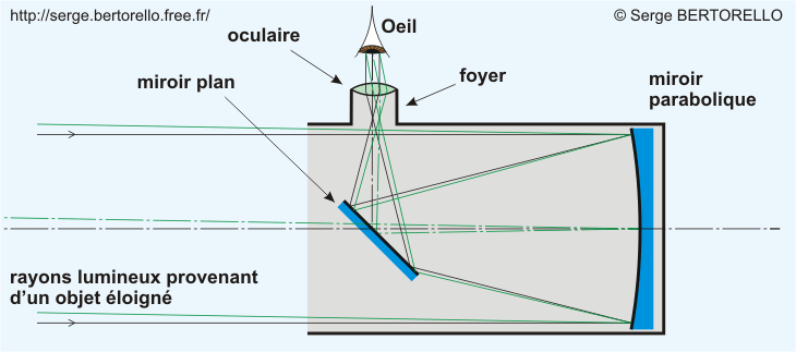

C'est simple : il faut prendre la longueur du chemin parcouru par l'image entre le miroir primaire et le secondaire, et ajouter la distance entre le secondaire et le porte-oculaire.
Ainsi tu as ta distance totale de 100cm, CQFD ! ;)
EDIT : Le tube n'est là que pour contenir et protéger l'ensemble des composants, sa taille peut varier en proportion.

Le principe d'un télescope "de Newton" est d'utiliser un miroir parabolique, mais AUSSI, de replier le faisceau pour observer "de coté", et ceci à l'aide d'un petit miroir plan dit "secondaire". Pour une mesure un peu plus précise de la distance focale il faut donc mesurer la distance du centre du primaire au secondaire et ajouter la distance entre le secondaire et la sortie du porte oculaire.
On sera ainsi, a priori, plus proche de la focale du tube. Une mesure plus précise nécessiterait de sortir le primaire.

http://serge.bertorello.free.fr/optique/instrum/instrum.html

Salut, le chemin de la lumière (la longueur focale) va du miroir principal à l'oculaire en passant par le miroir secondaire... Donc la moitié de l'ouverture (200/2=100 mm) en plus à partir su secondaire... Ton secondaire étant qq cm plus bas que le haut du tube, plus qq cm dans le Porte Oculaire... CQFD grosso modo
Il faut que tu fasses une épure de la trajectoire de la lumière.
Elle rentre par le haut et arrive à ton miroir primaire. Elle est réfléchi et concentré au point focal. La distance entre ton miroir et ton point focal fait 100 cm (1000mm)...mais entre ton miroir et ton point focal, tu as le miroir secondaire qui fait sortir la lumière sur le coté. En gros, elle doit parcourir la moitié du diamètre de ton miroir primaire pour sortir soit environ 200/1=100 mm=10cm.
De ton miroir primaire à ton secondaire, tu as 100-10=90 cm. TU y rajoutes les quelques cm pour tenir ton miroir primaire et secondaire, y retranche quelques cm pour que ton point focal ressorte bien du tube (il faut prendre en compte le PO...) et tu retombes sur tes 94 cm.
