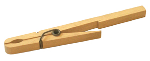

Le problème existait pour le PO des 114 ou 130 à petite molette plastique.
Certains astrams utilisaient une pince de chimiste pour augmenter la distance et donc la précision
Pour aller au plus simple et si tu as la place tu peux peut être augmenter le diamètre de la molette.
C'est exactement ce que j'avais fait, avec un bâton de glace percé et enfilé en force au bout du bouton d'origine.
La précision est améliorée mais les désavantages de ce genre de moteur restent, comme expliqué plus haut par CDLC.
