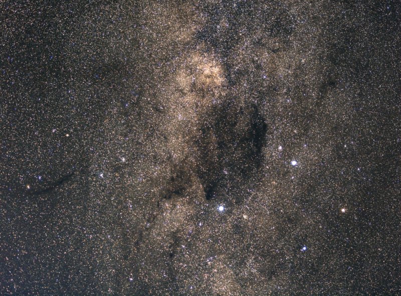

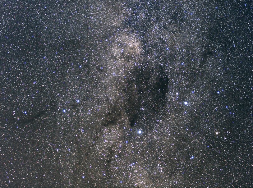

En attendant le CROA de mon voyage 2015 à Madagascar, voici la première image que je viens (enfin) de traiter.
Parc National de Namoroka. 0 sur l'échelle de Bortle :p.
Olympus E-620. Objectif f=50 mm à F/D=2,0 (pleine ouverture). t=38x2 mn. ISO 800. 96 darks. 100 offset. 6 flats. Monture iOptron SkyTracker. Traitement Iris.
Haute résolution (50%, 1,3 Mo).
Champ 20°x15°.
J'ai retenu 38 images sur 42, avec fwhm<3,5 pixels.
Légère réduction d'étoiles mais pas facile vu qu'il n'y a que ça.
Donc, la Croix du Sud en bas à droite, le Sac à Charbon au centre, la Mouche à gauche et la nébuleuse sombre Dark Doodad dans la Mouche.

En fait, avant de partir en voyage, j'ai fait des tests d'autonomie de mes différentes batteries avec le chargeur standard et un chargeur universel pour recharger avec la batterie-tampon du panneau solaire. Pour ça, avec une batterie pleine, je lançais une série de dark dans les mêmes conditions que mes prises de vue. D'où un stock de 800 darks que je trie suivant les températures indiquées dans les exifs. Et aussi les températures lors des tests similaires au terrain à Madagascar, ça aide.

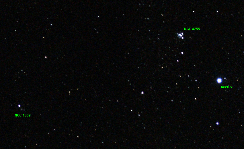

Pour la Boîte à bijoux, on ne voit qu'un gros pâté dans l'image présentée. J'ai aussi fait une série plus courte en fermant l'objectif pour avoir des étoiles plus piquées. Je voulais m'en servir pour faire une réduction d'étoile mais la différence de luminosité entre les deux séries est telle que je n'ai pas su l'exploiter.
En attendant, voici un crop à 100% de la zone de la Boîte à bijoux:
Objectif f=50 mm F/D=2,0 à 4,5. t=13x2 mn.
On voit aussi un petit cluster ouvert à gauche.
