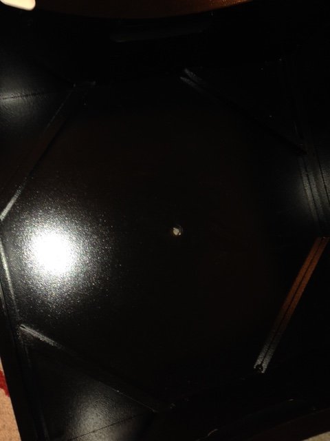

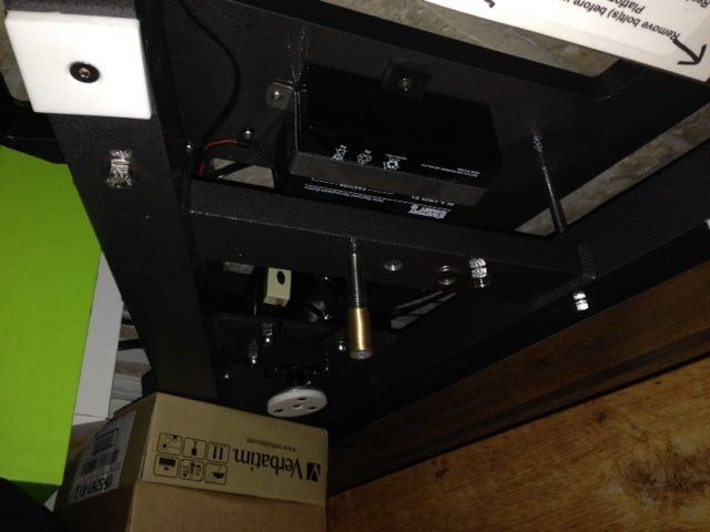

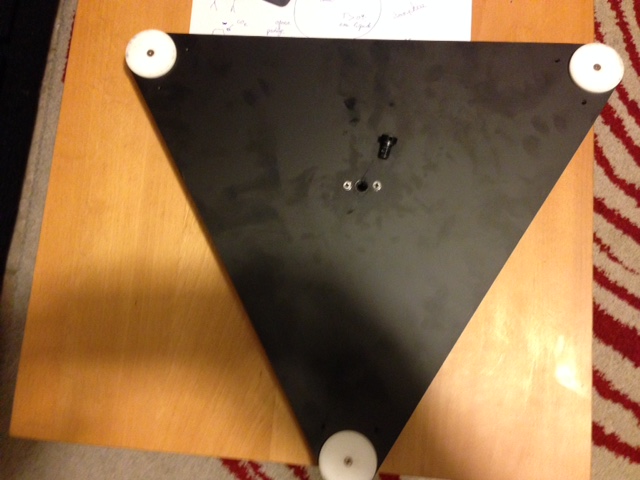

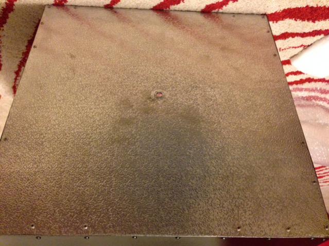

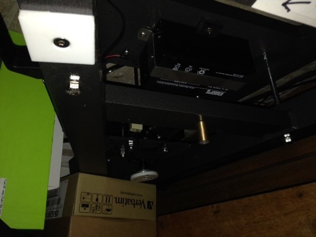

J'ai un dobson que je veux monter sur une plateforme équatoriale sans sa base pour gagner en stabilité. La base du dobson (ground) que je possède est percée en son centre en diamètre 9mm. La plateforme métallique a été fileté en diamètre 12 plus ou moins quelque chose ( pas américain) . Une vis ( au pas américain) y est serré avec un contre écrou en sa partie basse vers le sol. Au bout de cette vis (vers le ciel) j'ai un tube en laiton de diamètre 15 et de hauteur 25 mm.
Je ne sais pas si je doit élargir avec un emporte pièce le trou existant dans la base du rocker car dans ce cas je ne pourrais plus utiliser la base d'origine du dobson.
Je ne peut pas non plus réduire le diamètre du tube en laiton à 9mm car la vis sur laquelle il est vissé possède un diamètre intérieur des filets ( entre deux creux ) de 8.5 mm.
Ci joint quelques photos car je trouve cela beaucoup plus parlant que mon discours.
Que faire ?

En fait il y a deux possibilités :
Soit je pose directement le dobson avec sa base sur une planche percée en son centre,
soit je n'utilise pas cette base triangulaire noire et je pose directement la base dessus, cela abaisse le centre de gravité du dobson de 4 cm. Cela a aussi un autre avantage pour la hauteur du PO.

Tu peux chercher de la visserie équivalente en taille au super brico du coin (ils font aussi des tubes laiton), puis tu équipes ta base et ta table équatoriale avec les même tailles de tube et visserie pour pouvoir passer de l'une à l'autre sans problème.
Ou voir dans n'importe quelle métallerie pour te faire faire des bagues bronze et même les paliers qui iront bien identiques en taille pour les deux(ils pourront te conseiller facilement en voyant les divers éléments).
Ce qui me chiffone aussi c'est que la rotation se fait métal sur métal. La petite vis noir d'origine n'est même pas épaulée !! C'est fait comment sur un dobson digne de ce nom ?
Si c'est laiton ou mieux bronze sur acier cela ne pose pas problème. Le bronze est auto lubrifiant(voir bagues bronze sur google) et coulisse sans problème sur l'acier.
