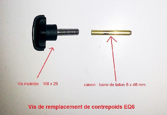

Si tu veux pas t'embêter à recoler un bout de plastique sur la vis, tu peux aussi faire comme moi ci dessus:
- tu coupe la vis existante plus court, en gardant la partie filetée.
- tu achette une barre de laiton de 6mm que tu coupe comme indiqué ci dessus. Ça vaut 2 ou 3 eur.
L'avantage c'est que tu peux serrer fort sans abimer les pièces. Les contrepoids astrophysics sont fait comme ça d'ailleurs.

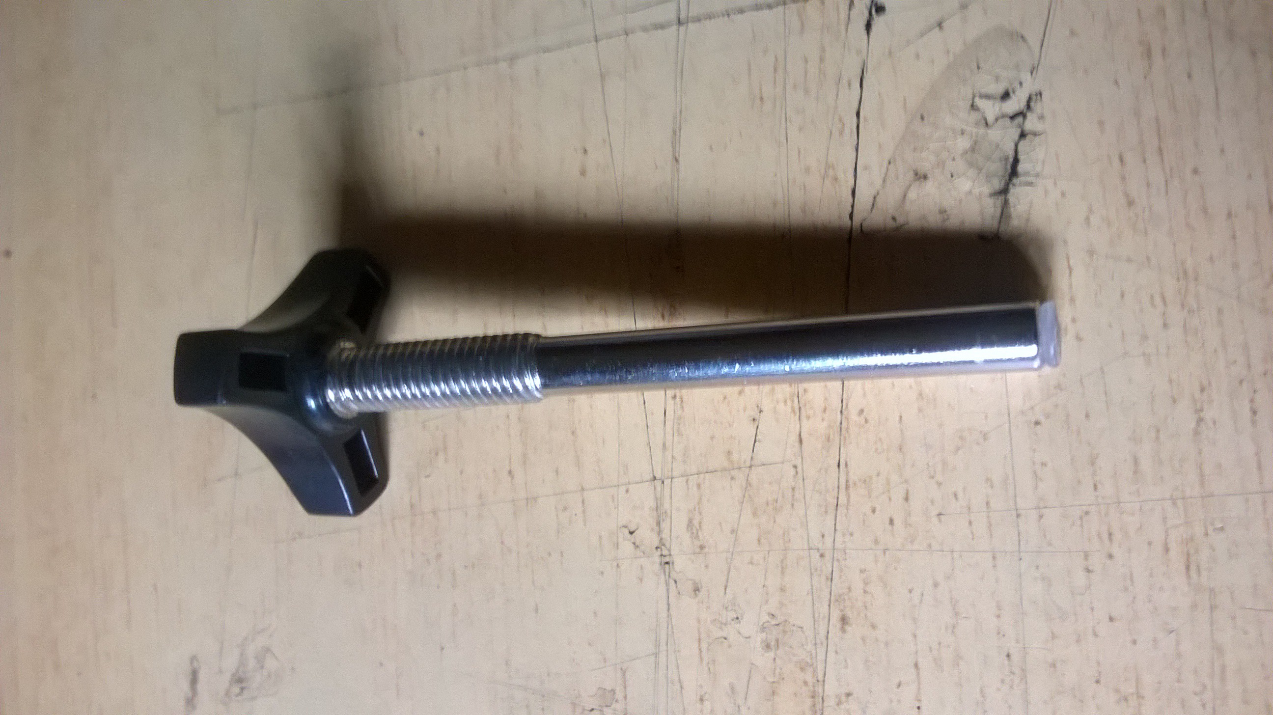

hello si sa peux t'intéressez j'ai sa comme visse pour Cp....
qui provienne d'un CP pour EQ4 pour la première image et d'un CP d'eq5 pour la deuxième.

Mais prends celle de François, celle du bas, c'est la même.
