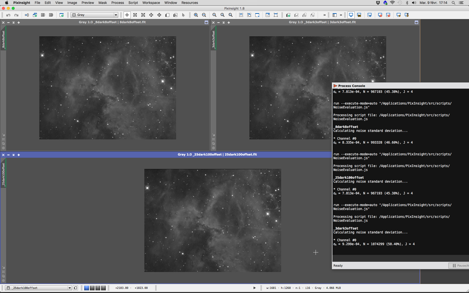

Un exemple avec des images parlantes. Je ne pense pas que l'auteur soit lui aussi un guignol...

En ce qui concerne la discussion en cours, je pensais que l'exemple donné dans le tuto de pixinsight était clair ?
Dès que j'ai un moment je fais un autre exemple de ce que l'on obtient avec peu de bias dark.

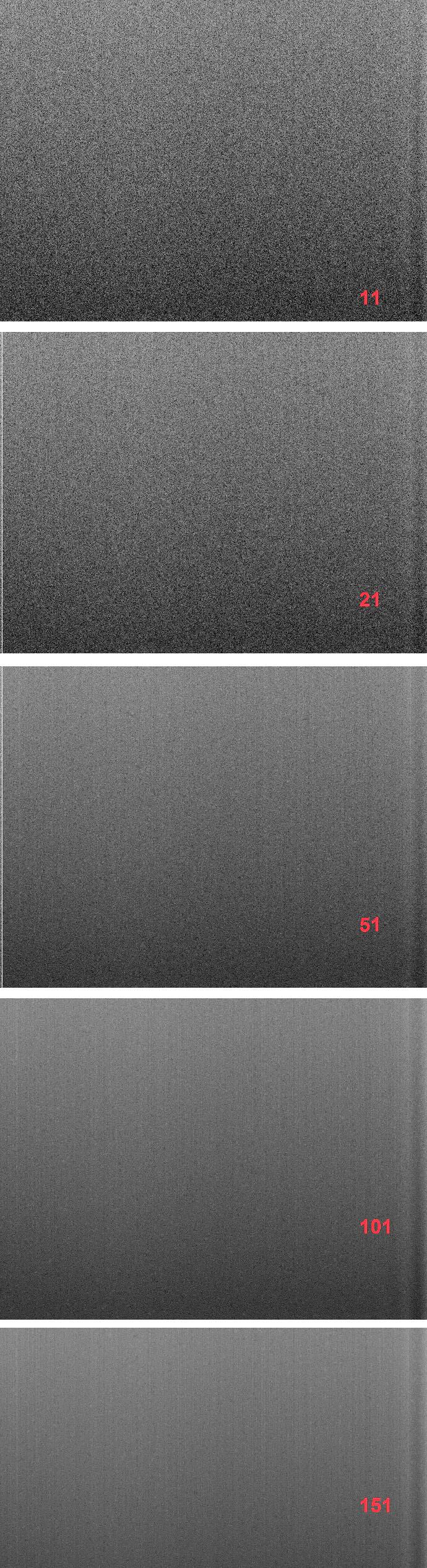

Par contre la question posée par Litobrit est clé : à quoi sert l'offset? qu'est ce que l'offset va ajouter ou enlever à l'image finale? du bruit? du signal?
Je vous remets un test fait par mon collègue Christopher sur un APN, merci à lui.
11, 21, 51, 101, 151 offsets
On se rend bien compte que à 11 il n'y a que du bruit dans le master offset. Le signal utile de l'offset est complètement noyé dans le bruit. On n'ajoutera que du bruit à l'image finale et on suprimera juste le niveau moyen.
-> dans ce cas, autant ne pas utiliser le master offset et juste enlever une constante mathématique (soustraction dans Iris), c'est encore mieux pour le bruit et ça suffira dans la plus part des cas.
A partir de 101 on voit apparitre la trame des CMOS = le signal "utile" de l'offset. Là ça vaut le coup d'utiliser le master offset qui enlèvera cette trame, mais n'ajoutera que très peu de bruit à l'image finale.
Plus le nombre d'offset est élevé, plus le bruit diminue. L'amélioration est encore notable entre 100 et 150 offsets.

3 brutes traitées avec le même flat et 3bias 3 dark, 8 dark 8 bias et 25 dark 100 bias.
Le résultat sur le bruit mesuré est éloquent. A moins que pixinsight fasse partie du complot ?

Eloquent ?
Ben, tu vois, non, pas du tout en ce qui me concerne.
Le BRUIT est mesuré où et comment ?
(désolé, je fais partie des has been qui n'utilisent pas Pix)

cf les résultats de Litobrit. Le sigma est parlant.
