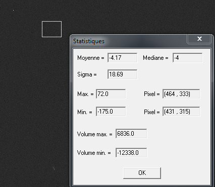

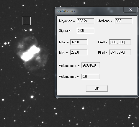

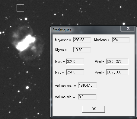

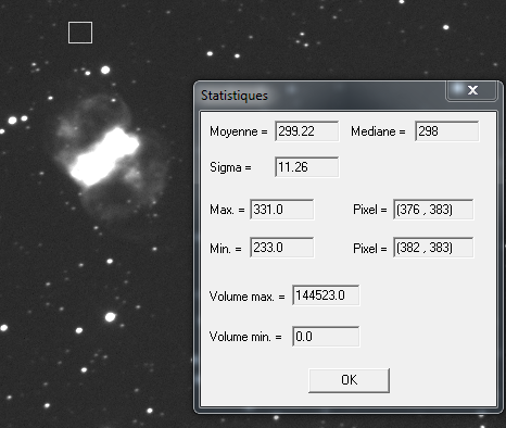

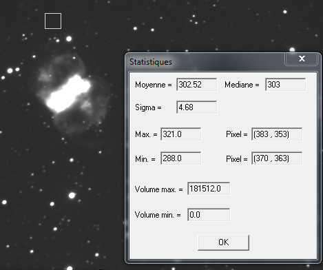

J'ai voulu me faire ma propre idée, avec mon propre matériel et je vous livre mes résultats. D'abord je précise que je prétraite et traite avec IRIS, donc les valeurs de bruit que je vais donner sont les valeurs "sigma" de la fenêtre "statistiques".
J'ai repris des images de M76 de novembre. J'avais fait 11 images de 20mn, 21 noirs et 24 offsets, à -15°C.
D'abord les offsets: le bruit d'un offset unitaire est d'environ 10ADU. Pour un offset maître de 24 offsets, on pourrait s'attendre à un bruit de 2 environ, mais il est finalement de 3. Je suppose qu'il s'agit là d'un effet de l'échauffement du CCD par lecture répétée dont on parle dans ce post? Je ne suis pas allé plus loin pour les offsets, j'ai utilisé l'offset maître de 24 offsets unitaires.

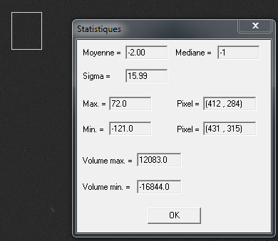

En ce qui concerne les noirs, je me suis prêté à la manip suivante : j'ai prétraité UN dark unitaire (ce qui donne le bruit total de la caméra), avec différents darks maîtres, réalisés avec 1, 2, 4, 8, 16 ou 21 darks. Voici les bruits caméra relevés:
1 dark : 22, 2 dark : 20, 4 dark : 18, 8dark : 17, 16 dark 16U, 21 dark : 15.5. (il y a des petites variations selon le dark unitaire utilisé)
Voici par exemple l' image d'un noir unitaire prétraité avec offset+dark maître de quatre darks:
Et celle avec le dark maître de 21 darks:
Voyons à présent le résultat sur l'image finale:
Avec mes 11 images brutes, prétraitée avec le dark maitre de 21 darks, on obtient:
Avec mes 11 images brutes, prétraitée avec le dark maitre de 4 darks seulement, on obtient:
Si je ne prétraite que 3 images brutes, j'obtiens un bruit beaucoup plus important (avec 21 darks):
Mais peu différent d'avec 4 darks :
Voilà pour une caméra bruitée, des longues poses et un fond de ciel relativement bas (filtres UHC+L).
Ce ne sont là que des éléments de réponse pour ceux qui se posent encore des questions :)
