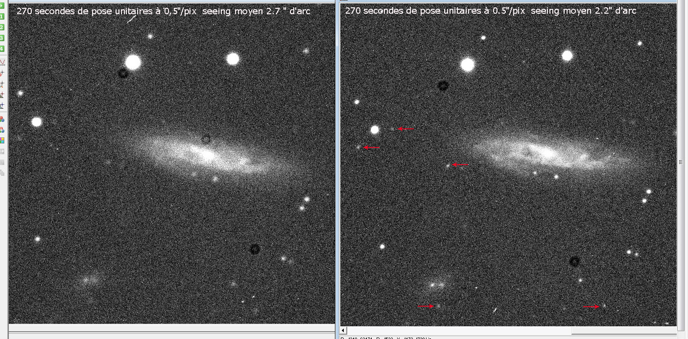

Enfin 2 brutes différentes, afin d'illustrer l'importance de seeing sur la détection, sur la magnitude limite atteinte sur les images aux faibles échantillonnages.
A gauche une brute inexploitable dans mes conditions: le seeing moyen est de 2.7" d'arc. A droite une brute obtenue sous un ciel plus calme, on approche la limite acceptable des 2.0" d'arc ou les petites flèches rouges indiquent quelques signaux détectés (RSB >3). Ces mêmes signaux restent indétectables sur l'image de gauche, à cause du seeing.
C'est pour cette raison qu'il faut surveiller, surveiller... le moindre écart de MAP qui nuit au seeing doit être aussitôt corrigé dans ces conditions d'exploitation.

Le principal c'est le seeing et la détection sur une brute : Quand on détecte magnitude 19.5 avec 5mn de pose c'est prometteur. Inutile de poser perpette. 90 mn sont en général largement suffisants pour dévoiler la morphologie des objets ainsi qu'une magnitude limite correcte.
En revanche 90 mn sous un seeing de 3.0 seraient très insuffisants, il faudrait poser le double de temps pour arriver au même résultat, et encore...

Merci aussi de nous rappeler sans cesse l'importance du seeing (et du suivi) et que la durée totale ne fait pas tout, loin s'en faut. Les grands observatoires pros y prêtent d'ailleurs une très grande attention * - en regardant ta comparaison christian, on comprend bien son importance par exemple pour faire rentrer le max de lumière dans la fente d'un spectro ; mauvais seeing = plein de lumière perdue !

Interessant ton article. En effet, ce parametre est essentiel à la longue focale, sans doute moins exigeant avec les petits échantillonnages.
C'est pour cette raison que les images qui cumulent des heures de pose ne veulent pas dire grand chose sans l'information seeing.
J'ai fait un calcul rapide en partant de mon C11 et du Kaf3200, selon C Buil :
60 mn de pose totale à 3" : magnitude limite détectée = 19.6
60 mn de pose totale à 2" : magnitude limite détectée = 20.9 :b:
Si je double le temps de pose (120mn) à 3" je n'atteins pas le RSB obtenu en 60 mn à 2" d'arc !

Ta comparaison d'une image entre un seeing 2.7" et un seeing de 2.2" est vraiment parlante.

la différence est flagrante entre les 2 brutes aux différents échantillonnages.
Petite précision : les images comparatives sont au même échantillonnage, seules les tailles des étoiles différent compte tenu du seeing. A gauche les étoiles occupent 5 à 6 pixels à mi hauteur, elles sont plus grosses, à droite environ 4 pixels, donc plus fines, avec une meilleure détection (RSb) puisque l'énergie est concentrée sur une surface plus petite.
C'est une petite démonstration de l'impact du seeing sur la taille des étoiles et leur RSB.
