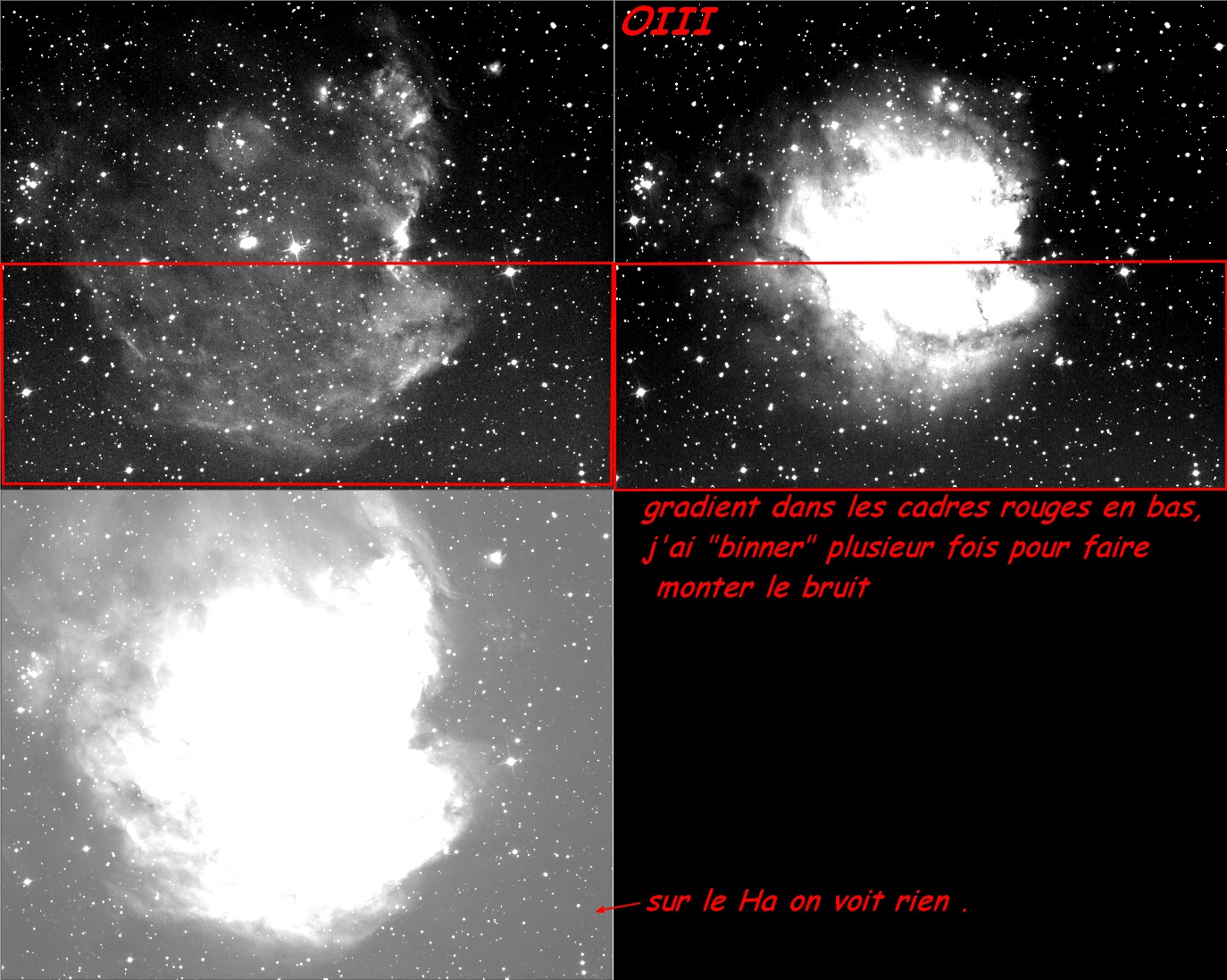

bonjour,
petit retour sur le bruit en fait plus un gradient je pense
gradient sur les différentes couches , Toulouse et bien dans le direction du gradient peut être une piste , pas d'effset sur le Ha.
Paul
