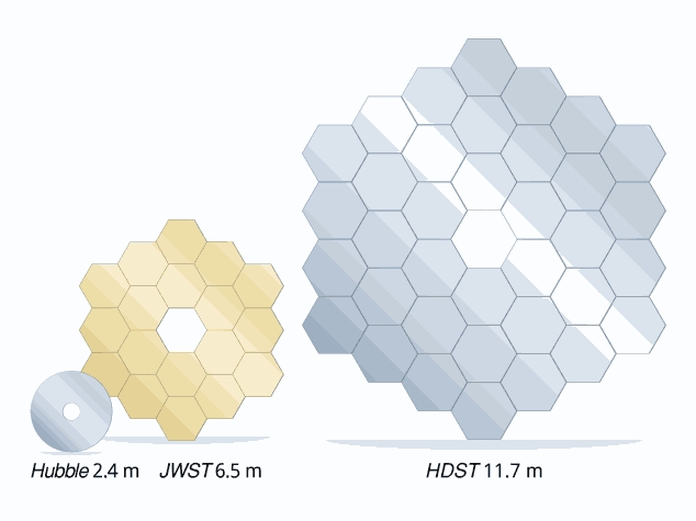

Note que construire des miroirs énormes d'une pièce pose de nombreux problèmes et que les segmenter simplifie les choses.

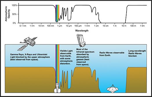

Il y a aussi le problème de l'absorption sélective de l'atmosphère, qui empêche une grande partie des rayonnements intéressants d'atteindre le sol.
cliquer graphique pour wiki

Il y en a quand même pas mal, des miroirs de plus de 4m ! :)
La difficulté, c'est de construire des miroirs d'une seule pièce : aujourd'hui les miroirs de 8m sont le max de ce qu'on peut construire.
Les miroirs plus grands sont composés de plusieurs petits miroirs : c'est le cas des Keck dont les miroirs de 10m sont composés en réalité de 36 miroirs hexagonaux ; ce sera aussi le cas de l'EELT avec un diamètre total de 40m !
Et à 40m, le coût est déjà "astronomique", car il n'y a pas que le miroir, mais tout l'instrument, l'observatoire et la logistique qui va avec... et si tu veux ajouter des optiques adaptatives, c'est bien sûr plus compliqué sur des miroirs de grande taille.
Il y a bien sûr un intérêt à augmenter le diamètre : plus de lumière collectée donc meilleure détection des objets très peu lumineux et meilleure résolution (qui est dépendante du diamètre) notamment.
Après, il ne faut pas perdre de vue que beaucoup de recherches très pointues ne justifient pas forcément des miroirs démesurés : la recherche d'exoplanètes, les programmes de surveillance du ciel (pour la classe de 2m), la recherche des objets trans-neptuniens...
Les télescopes géants sont utilisés sur des domaines qui ne sont pas les mêmes, ou peuvent être utilisés ponctuellement pour confirmer/infirmer des observations réalisées avec les télescopes plus petits ; même chose pour le HST.
En ce qui concerne le JWST, "seulement 6,5m" de diamètre... c'est déjà énorme ! Mais il ne faut pas perdre de vue que la résolution dépend à la fois du diamètre et de la longueur d'onde. Or, le JWST est un télescope infra-rouge ; donc longueur d'onde plus grande que le visible : pour conserver une bonne résolution, comme on ne peut pas changer la longueur d'onde, il faut augmenter le diamètre !
Pour mémoire, le HST fait 2,4m mais ne couvre que le proche-infrarouge (en plus du visible et de l'UV) ; Spitzer 85cm et Herschel 3,5m (mais pour des longueurs d'onde bien supérieures à Spitzer). 6,5m, c'est un énorme bond en avant dans ce domaine de longueur d'onde !

  zorich a dit :
Ma question, elle est simple : avec toutes les technologies actuelles, n'est-il vraiment pas possible d'envisager un miroir monstrueux de plus de 50m (par exemple) afin de collecter toujours plus de lumière ?
Modifié par Paul_Wi11iams
https://en.wikipedia.org/wiki/High-Definition_Space_Telescope
Le JWST ne sera (enfin) lancé dans l’espace que dans deux ans, en 2018
Mais les astronomes pensent déjà à son successeur, deux fois plus grand, pour vers 2030 : le HDST
C’est avec un tel instrument que l’on sera capable d’analyser l’atmosphère d’exoplanètes de la taille de la Terre et, qui sait, de détecter une activité biologique…
Merci pour le recentrage :)
  jackbauer a dit :
