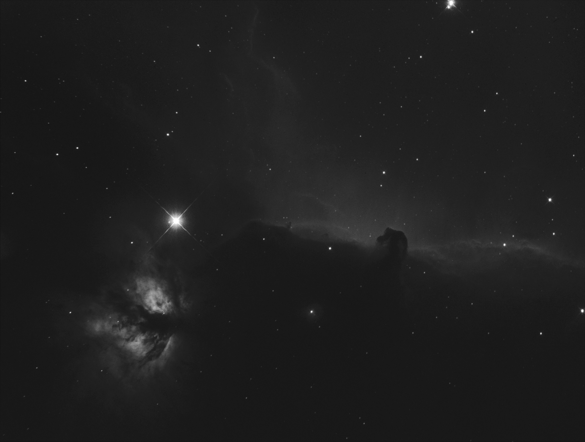

j'ai entraperçu sur le fofo de grosse discussion sur les capteurs des CCD , a titre très personnel , je trouve que le KAF 8300 fonctionne très bien sur un 150/750 en Ha, tout en gardant un champs suffisamment grand pour un prix abordable.
Echantillonnage 1,5 , souvent a traiter en drizzle 2 , donc 0,75 , mais pas sur cette image car il faut au moins 20-25 poses sinon le bruit monte vite
il y a eu une +/- 20 DO et 9 flats sur chaque version
Newton 150/750 , moravian 8300 et filtre Ha , 50 min 5x600sec :
23522129749_01dcab20c0_c.jpgic 434 [/url], sur Flickr

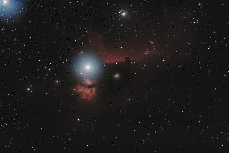

Avec une apo 72/432 et un canon 1000D, 50 min , par 45 sec ( pas d'autoguidage), très compliqué de faire ressortir les nébuleuses sans avoir les "spots" des étoiles.
24823718106_087315b297_c.jpgic 434 canon 1000D , sur Flickr

Tes amusements sont sympas. La première image est très fine et on attend la suite rvb :) le deuxième un peu bruitée, je ne sais pas si ton apn est défiltré, peut être qu'avec un cls ccd l'effet de "blooming" des étoiles aurait été atténué, mais elle manque quand même de poses, il me semble ;)
