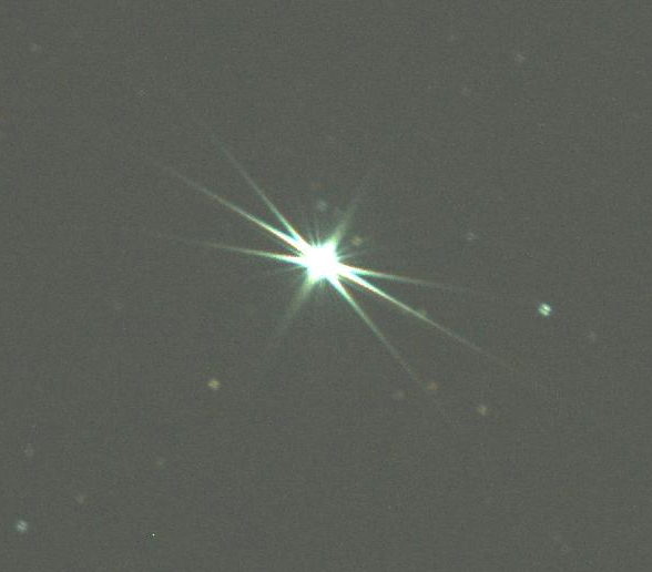

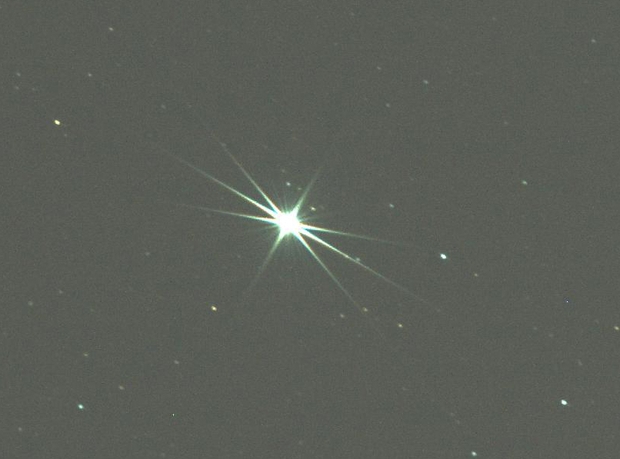

Lors de la l'avant dernière séance on c'est aperçu avec l’ami Vincent qu'il me manque un ou quelques mm pour avoir une bonne MAP:confused:
Explication:
Donc 450d Défiltré Astroghost , Samyang 135mm, Bahtinov sur l'objectif, je pointe Sirius et voila ce que cela donne:
MAP sur l'infini, maximum jusqu'au blocage:
MAP un tout petit cran en arrière (Forcement car dans l'autre sens c'est au max°)
Donc on voit quand même qu'il manque un pti quelque chose sur la 1er photo pour avoir une MAP parfaite!
Comment faire? c'est la que j'ai besoin de vous:), es que par exemple un EOS clip (filtre clair, je ne veux plus de cls ou autre filtre anti PL, c'est plus galère au traitement)
Bref es que l'épaisseur du filtre compenserais les mm qu'il me manque?
Ou y a t-il d'autres solutions?
Merci d'avance

Attends les experts , mais je crois que tu réponds à ta question.
Eventuellement rajouter une entretoise de 1mm ( si je me trompe pas, avec ma bague T2 j'avais dans sa boite un bague de 1mm qui servait de mémoire aux apn défiltrés )

Merci, oui je pense qu'avec le filtre cela doit fonctionner, mais je veux en être sûr à 100% avant de mettre 80€ !
Ou sinon existe il une solution moins chère, comme par exemple la bague que tu as?! Je ne l'ai pas eu avec ma bague t2!
L'avantage du filtre clair, c'est qu'il protège le capteur des poussières. Par contre, si tu utilises un filtre EOS clip, sache que les objectifs à monture EF-S ne sont plus compatibles (ils ne rentreront pas à cause du filtre).
Ok merci pour les précisions, donc pas d'autres alternatives qu'un filtre eos clip alors.
Je vais chercher ça d'occasion!
L'épaisseur d'un filtre clip EOS est de 1 mm. Ca va donc rallonger le chemin optique de 0.33 mm (1/3 de l'épaisseur du verre) et te donner un peu plus de latitude dans la mise au point.

J'ai acheté le filtre eos clip Mc clair, et la j'arrive à faire la MAP avé le Samyang 135mm, le mieux et que tu test avant avec ton objectif voir si ça passe sans filtre.
