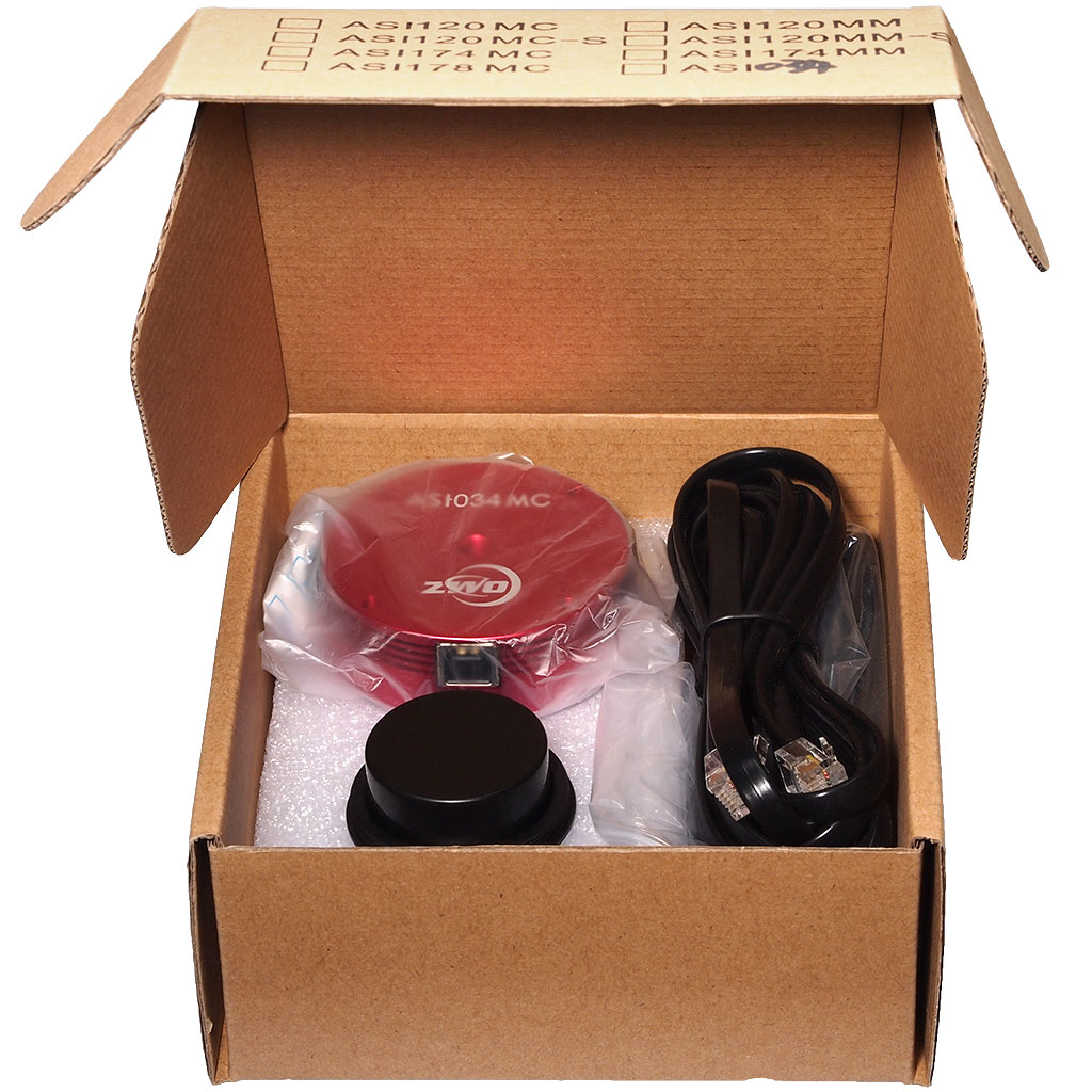

Ca y est ! Suite (à la consultation d'un membre de mon club qui lui aussi possède une ZWO et après délibération) j'ai commandé la ZWO Asi034mc "chez mes amis Takahashiste", la boutique O.U.
J'y adjoint la barlow Kepler 2.5x, ainsi qu'une x3 .

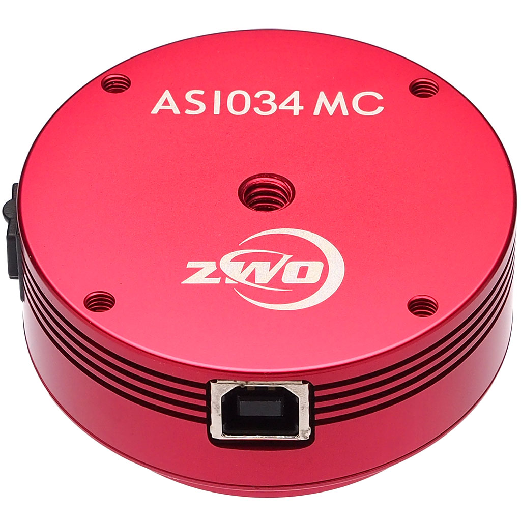

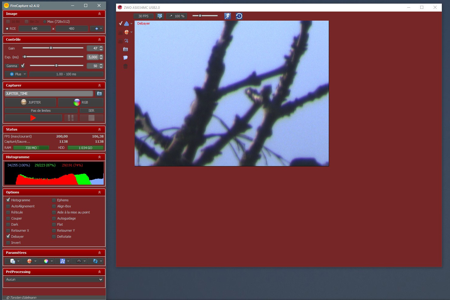

Ca y est, j'ai reçu hier la nouvelle version de la ASI034MC :D !
Au programme de cette "nouvelle" version:
+ une matrice Sony ICX618 à la place de l'aptina ?
+ Un 110 Fps max au lieu de 85 fps en 640x480
+ La possibilité désormais de pouvoir faire de l'autoguidage avec son propre câble ST4 dédié.
Cela pourrait être intéressant pour tous ceux qui recherche une caméra pour l'autoguidage, mais moi c'est le couple luno/planétaire qui m'intéresse.

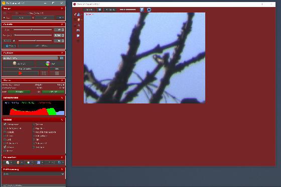

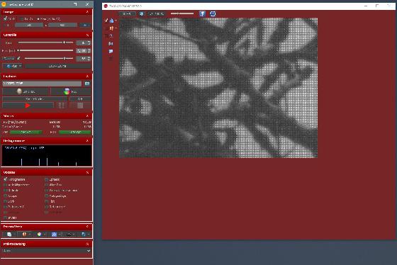

En version couleur en mode 8bit:

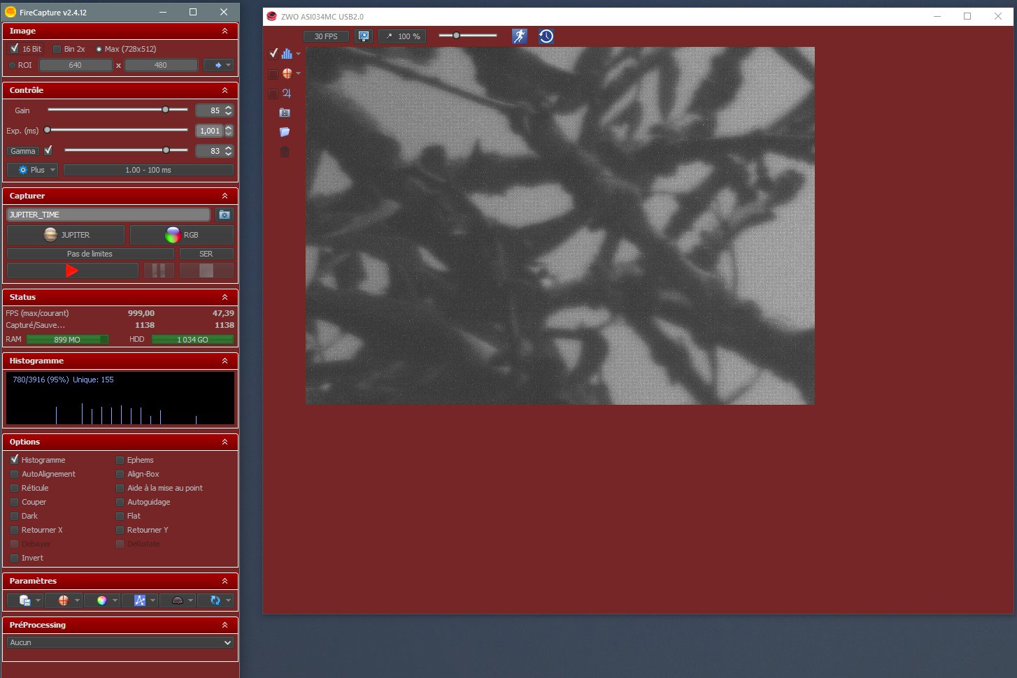

En version monochrome en mode 16 bit apparemment ?
Formidable elle est rouge carmin :wub: , l'ancienne était grise:

Tu peux déjà commencer par virer le renvoi coudé avec la caméra :) Sinon faudra penser à faire des inversions miroir de tes images...
L'ICX618, c'est le modèle haute vitesse de l'ICX098, soit un capteur vraiment très très petit. Un choix bizarre pour quelqu'un qui veut faire du lunaire en priorité où on cherche du grand champ avant tout...
En fait tu l'as choisie surtout parce qu'elle était rouge, avoue :D

Mais tous à fait, ce qui à été déterminant c'est son design, un utilisateur de mon club en possède une (ça aide).....et enfin la couleur rouge oui je te l'accorde :be:

La différence c'est qu'avec "la nouvelle" version, tu peux faire de l'autoguidage puisque le port ST4 est inclus et que nous avons testé pour le suivi via ascom sur la monture d'un Skywatcher NEQ5 goto, cela fonctionne bien.
Ensuite la matrice est différente apparemment l'ancienne c'était de l'aptina, là c'est du Sony.....et enfin il y a la couleur rouge (l'ancienne était grise) :be:
