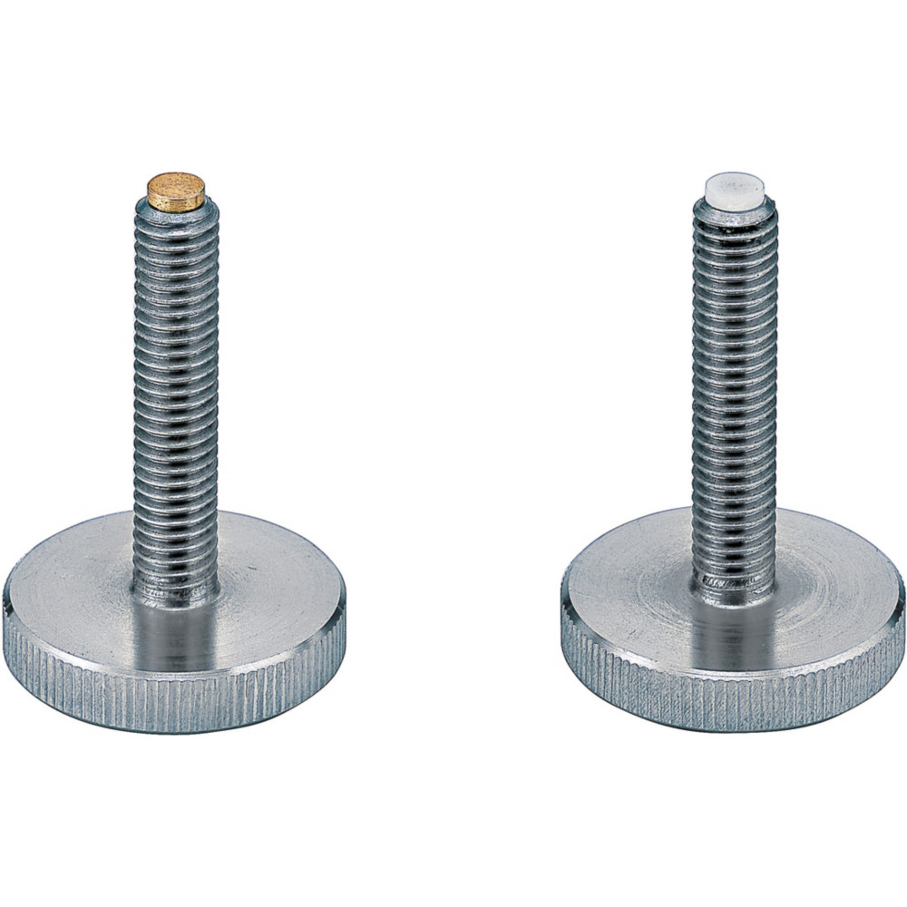

Tu peux également contacter Didier Chaplain de Skyméca (ou quelqu'un qui a un tour) pour qu'il usine une gorge dans ton adaptateur, au niveau des vis, puis y positionne petite languette en laiton.
Modifié par Discret68
Une lunette 90/900 neuve tube seule coûte 110€, moi j'opterai pour des vis avec patin :be:
C'est sûr qu'à ce tarif, faut pas se plaindre des marques que font les vis :D
Si c'est comme sur la lulu de 80, ce sont des vis de 3mm de diamètre pour serrer l'oculaire. Je n'ai jamais vu de vis de ce diamètre avec un patin en bout.
Par contre, effectivement , une vis totalement en plastique serait l'idéal, mais il va falloir y aller tout doux sur le serrage, sinon ça va casser rapidement.
Des vis en laiton seraient plus résistantes et permettraient de moins marquer la jupe des oculaires.
