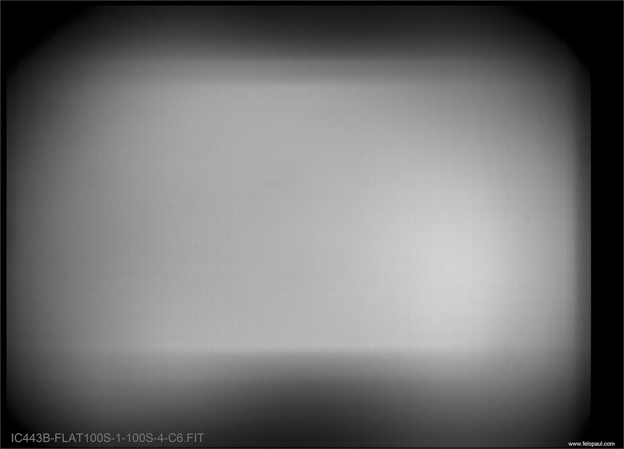

j'ai fait quelques essais chez moi pour les flats avec les différents filtres, puis lors de la séance.
Avec le 1200D, j'avais des flat bien "rondes", mais là, avec 6 sur 7 filtres j'ai plutôt quelque chose d'un peu rectangulaire :
(flat de 100s, mais avec des poses beaucoup plus courtes sur d'autres filtres, ça donne la même chose)
valeur low de l'image : 32500
valeur high : 47500
(stretch sur MaxViewer)
Quelqu'un a t'il une idée ?
Merci !

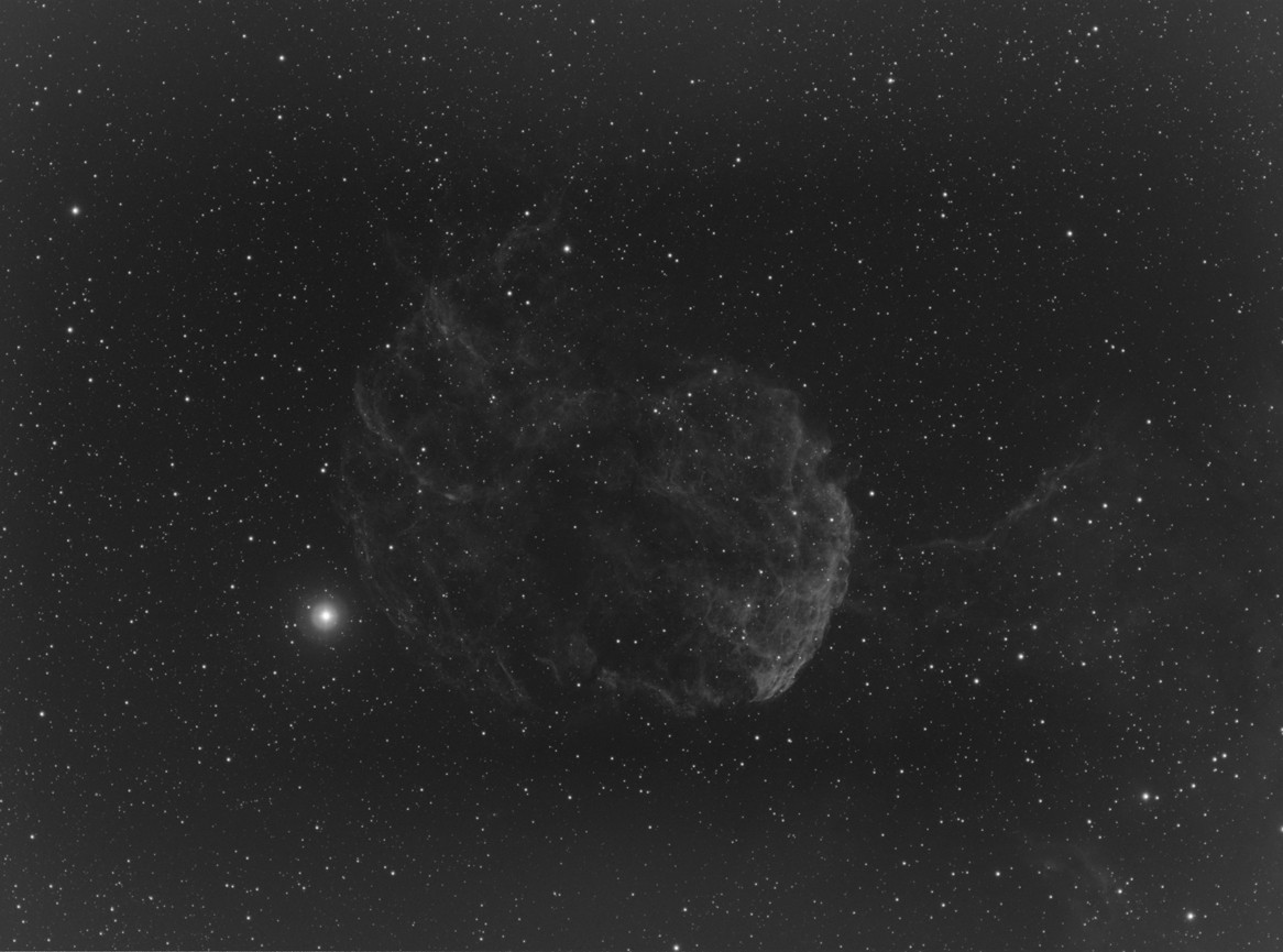

bon...
sur les brutes, je ne vois vraiment cet effet rectangulaire... c'est étrange cet histoire de gain uniquement sur les flat.

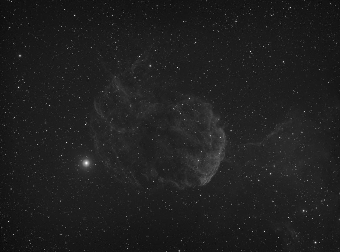

Je viens de faire un empilement, ça a pas l'air de pas trop bien se passer :-/, on dirait que les flat sur-corrigent le vignettage :

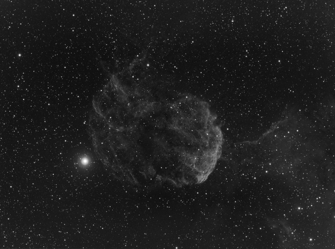

Sans flat ça donne ça, et j'ai forcément du vignettage :
Alors j'ai tenté un truc siouxxxx, mettre la version "no-flat" sur la version "flat" en mode "superposer", mais mais c'est loin d'être parfait et j'ai l'impression que ça me donne beaucoup de bruit :

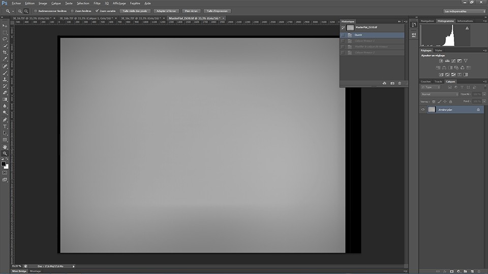

maintenant voilà mon master flat :
est ce que l'histogramme est correct (le max semble etre au 2/3 pourtant) ?
Quelqu'un a une idée ?
