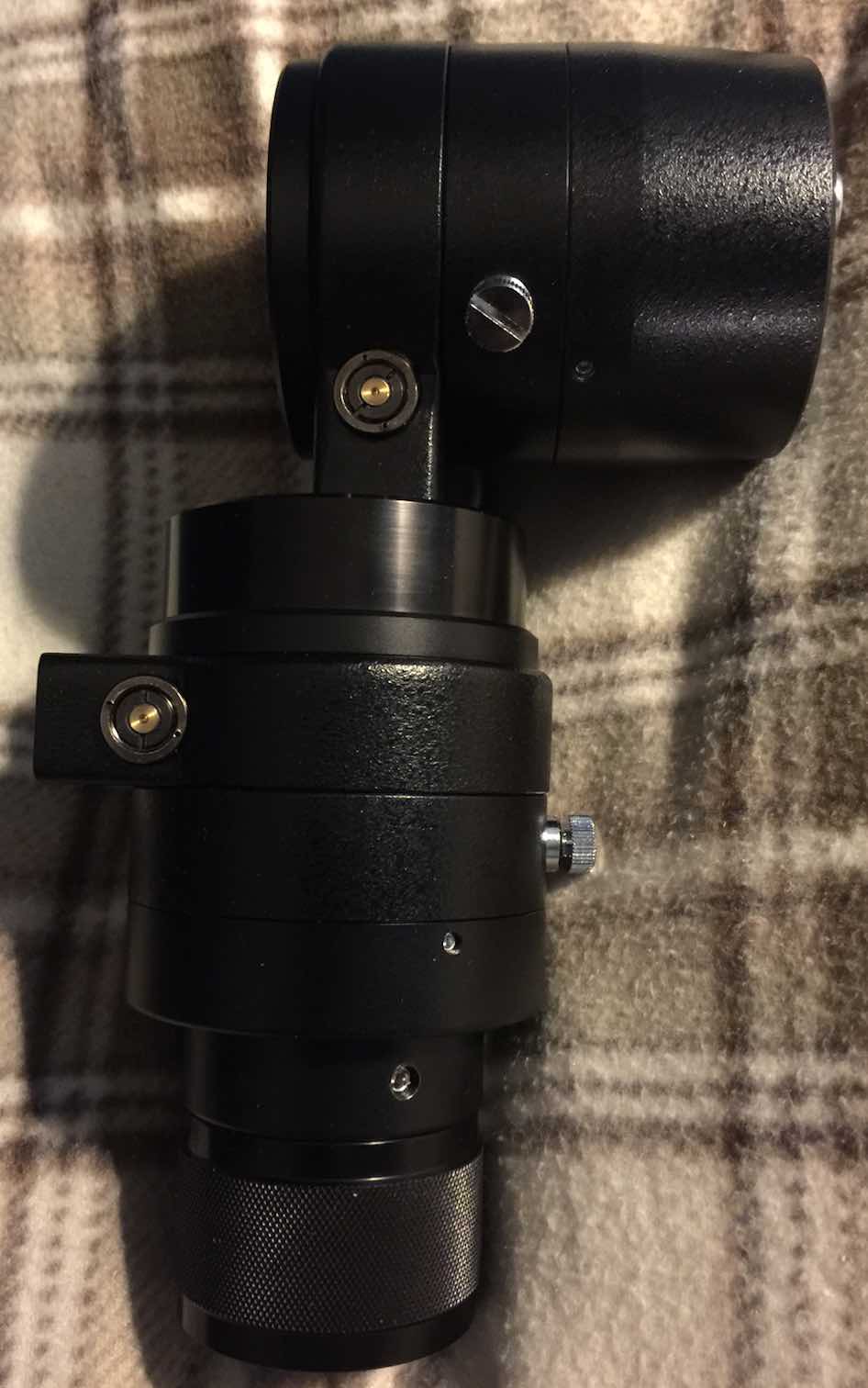

Voici deux photos de ma monture alt-az qui relèvent pour moi du quiz.
Je ne sais pas du tout ce qu'elles peuvent représenter, à quoi sert la partie de la monture qu'elles montrent et comment je peux en faire usage, notamment si cela sert à des réglages. :?:
Si quelqu'un peut m'aider...:be::be::be:

C'est un système de serrage fin de la vis tangente.
La vis est en laiton (axe central) qui est pris dans un cylindre fileté pour d'une part serrer la vis dans la fonderie et d'autre part recevoir un contre effort avec l'anneau pour libérer le chouia de jeu nécessaire.
C'est très classique en conception quand le constructeur fait bien les choses !
Pour ton usage l'intérêt se situe possiblement de l'autre côté, il y a peut-être un petit téton qui dépasse pour y loger un bouton moleté pour le déplacement fin...
Bye Cyrille
Merci, astropèrenoël Cyrille !
On ne les voit pas sur la photo, mais derrière, il y a en effet les deux mollettes pour les déplacements fins en ait-az.
Et comment se règlent ces deux vis en laiton ?
Faut-il un serre-vis ou un tourne-vis particulier ?
Je trouve justement qu'il y a dans cette monture trop de jeu sur l'axe de rotation vertical. La tête part à droite ou à gauche sans que je lui ai rien demandé !
