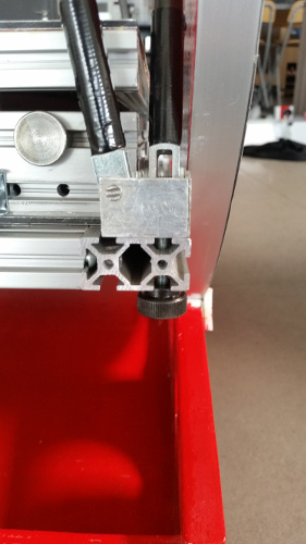

J'ai un problème récurent avec le télescope que j'ai construit il y a quelques mois. En effet, les tiges filetées qui prolongent les tubes n'entrent pas toujours facilement dans les trous percés dans le barillet en bas et dans la cage du secondaire en haut. Il s'agit de profilés modulaires et les tiges n'entrent que si elles sont bien orthogonales ce qui nécessite du "chipotage".
Je n'ai pas trop d'idée pour résoudre ce problème. J'ai peur qu'augmenter un peu le diamètre des trous (par exemple de 5 à 5,5 mm) n'induise trop de jeu.

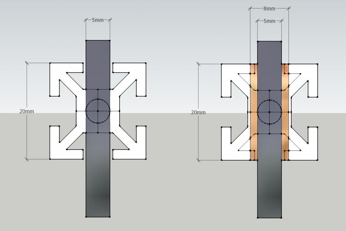

J'avais pensé à un insert lisse en laiton collé dans le profile mais:
  • Pour que l'insert soit assez solide il devrait avoir au moins 1 mm d'épaisseur et je ne trouve pas de tubes de 5mm de diamètre intérieur et, par exemple, de 7 ou 8 mm de diamètre extérieur (ni en laiton, ni en alu , ni en inox ....)
  • J'ai peur qu'un insert trop épais fragilise le profilé (voir image ci-annexée)
Auriez-vous des idées ou suggestions pour résoudre le problème ?
Si je comprends bien tu as un pb de guidage de ta vis lors de l'emmanchement. Pourquoi ne pas remplir la cavité triangulaire du profilé avec du bois ou du plastique dans la zone de serrage pour augmenter le guidage ; remplissage percé ou en 2 morceaux.
Yannick
Ce n'est une mauvaise idée.
J'ai encore des écrous spéciaux qui se glissent dans le profilé.
Je pourrais les percer pour en détruire le filetage et les coller ... à essayer ...
