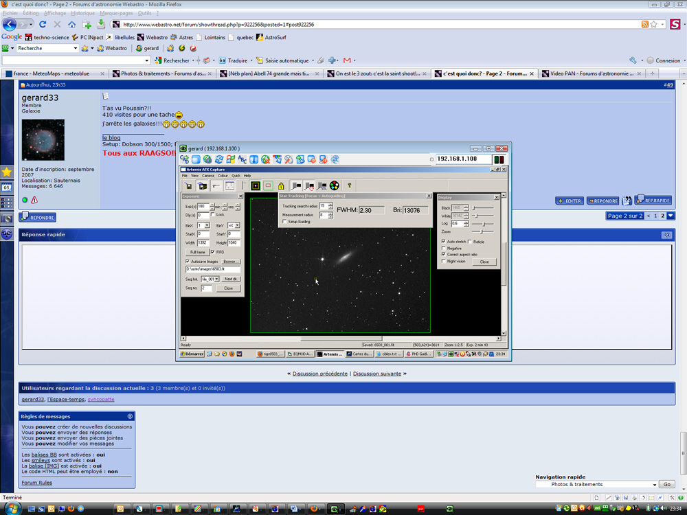

le netbook possède les softs d'acquisition et celui de la maison ceux de traitement
sur ton écran intérieur, tu as l'autre écran fenêtré, lorsque tu donnes le focus à cette fenêtre (en cliquant dessus), ta souris et ton clavier deviennent ceux du netbook
tu peux même l'éteindre à distance
plusieurs logiciels font ça très simplement, mon préféré étant TeanViewer (gratuit)
comme ça:
poussin.jpg?psid=1
Modifié par gerard33
