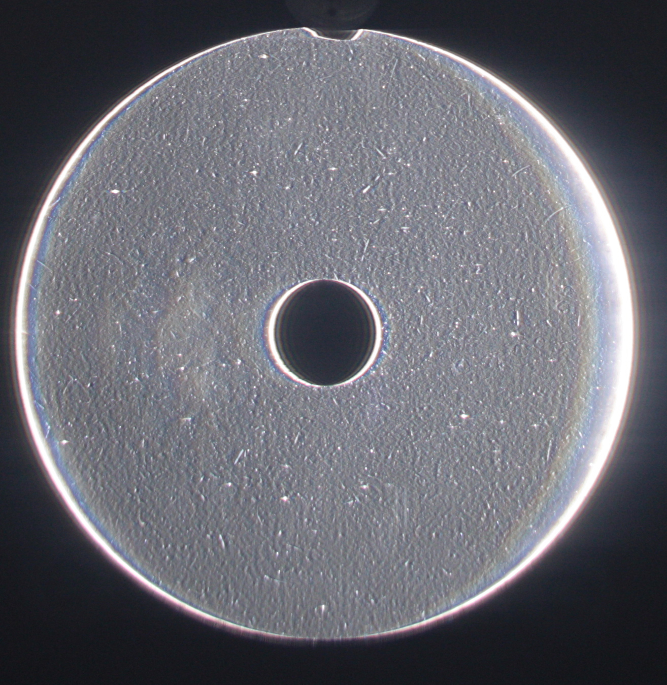

En fait non. Le rouge ne permettait pas un très bon état de surface.
La fin de polissage est physico-chimique avec capture des atomes de Si par le cérium par exemple.
J'ai passé un Mosser au Lyot, et ce n'était pas ça. Non pas qu'il travaillait mal, mais il n'avait accès à l'oxyde de cérium à cet époque. C'était pour les fabricants du monde professionnel.
A faible grossissement, tous les miroirs sont bons. Si l'on cherche le flux à faible grossissement, alors oui un 400 médiocre sera mieux qu'un bon 300.
Si l'on cherche la résolution, alors non.
Et je parle pas de la diffusion. Un bon 400mm un bon jour dans une bonne mécanique, c'est mieux qu'une APO de 300mm. Mais il faut l'avoir vu :)
Fred tu as une image de ce lyot Mosser pour se faire une idée ?
Quand tu parles de capture d'atomes de Si par le cérium tu fais allusion au fluage ?
C'est une hydratation et une capture. Dans le cas de l’oxyde de cérium l’eau hydrate SiO2 en Si(OH)4. Le cérium capture alors Si(OH)4.

Ok ben à part ça ce miroir passe très bien niveau qualité ! La rugosité est de quel ordre en gros légèrement > 1A°
En passant il est très bon pour poix+rouge ...quasiment ce que démontre Texereau ici en causant des lentilles de coronographe
http://www.astrosurf.com/tests/articles/defauts/defauts.htm#14
