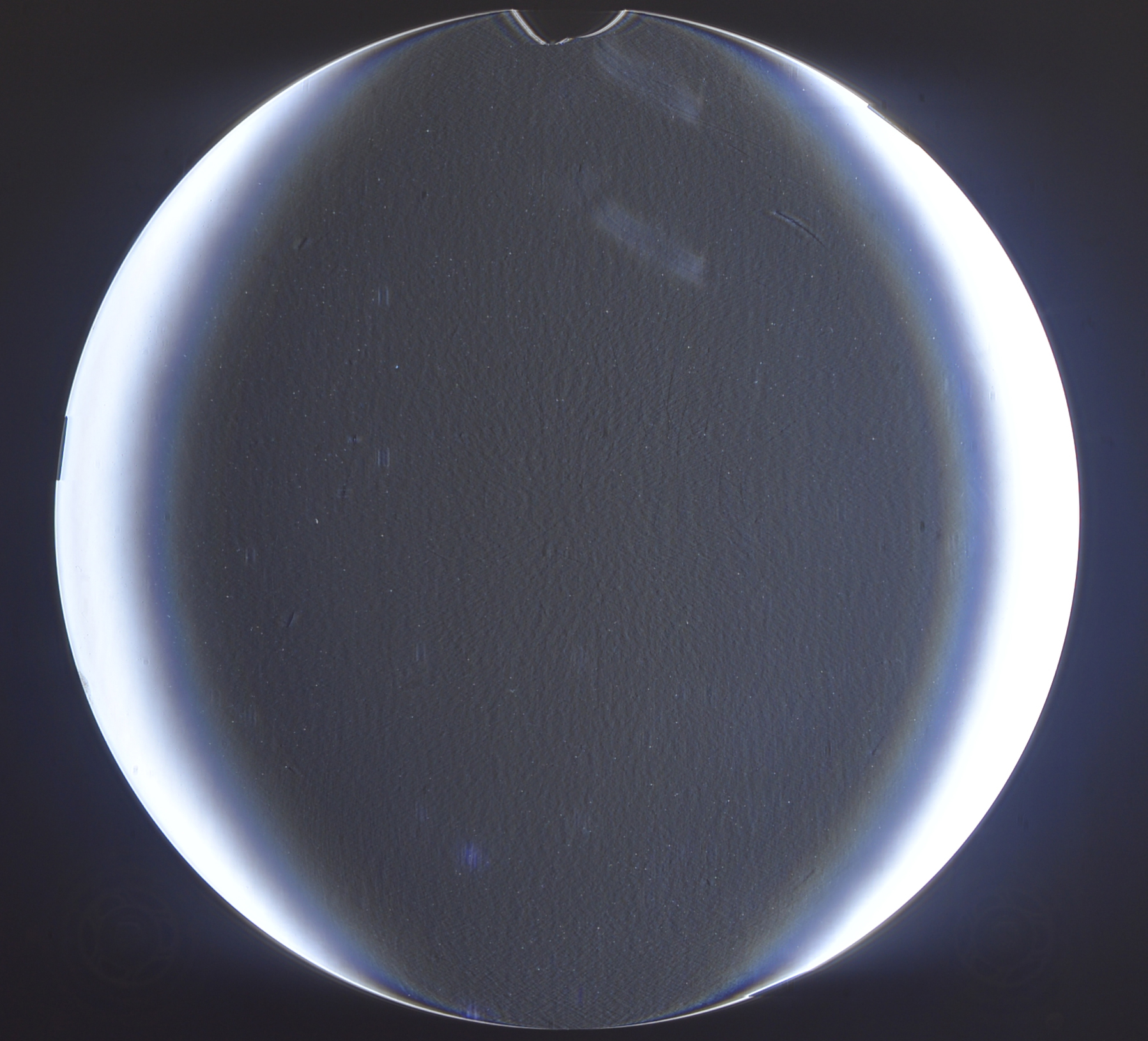

Un parfait c'est cela, un 460/3.7. Là je dois faire la MAP sur les poussières à la surface du miroir :)

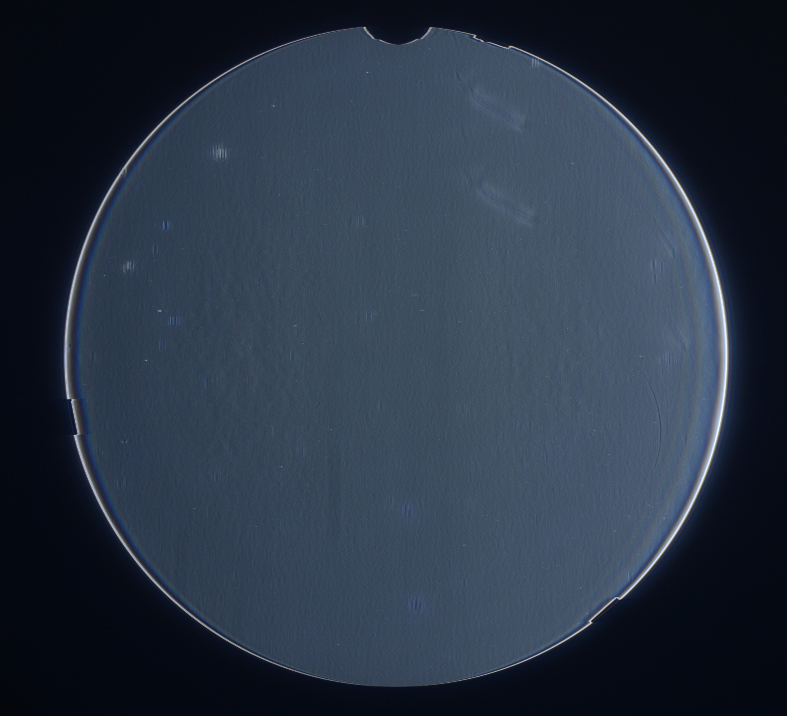

Celui ci est fait en double passe avec une lame fine (250µm), le test est plus dur que celui du dessus qui est fait au RoC avec une lame de 400µm.
Modifié par Frederic Jabet
Ce sont donc de bons miroirs ...CQFD
Le dernier est un très bon exemplaire...exceptionnel
Ensuite les considérations de diffusion plus ou moins visible je laisse ça aux observateurs :)
Modifié par Raphael_OD

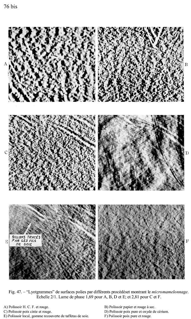

En fait non. Le rouge ne permettait pas un très bon état de surface.
Je n'exclus pas qu'il y ait eu des progrès depuis, mais voilà l'extrait de "la Bible" :
La qualité de l'oxyde de cérium (la pureté, notamment : difficile de le séparer des autres oxydes de lanthanides) a certainement fait des progrès...

En passant il est très bon pour poix+rouge ...quasiment ce que démontre Texereau ici en causant des lentilles de coronographe
http://www.astrosurf.com/tests/articles/defauts/defauts.htm#14
Texereau ne disait pas tout ;)
En fait pour arriver à 1 angstrom, Texereau utilisait une soupe avec des additifs basiques, genre un peu de soude en plus du rouge à polir.
Mais le micromamelonnage que l'on peut voir sur des miroirs comme ceux de Mosser, étaient avant tout dû à une poix très dure.
D'ailleurs les outils en poix de l’époque avaient des durées de vie de plusieurs mois sans être refaits...
Sur ce point les miroirs Astam (qui ne travaillait pas au rouge a polir mais plutot a un oxyde de cerium type Cerox) étaient meilleurs que les Mosser.
